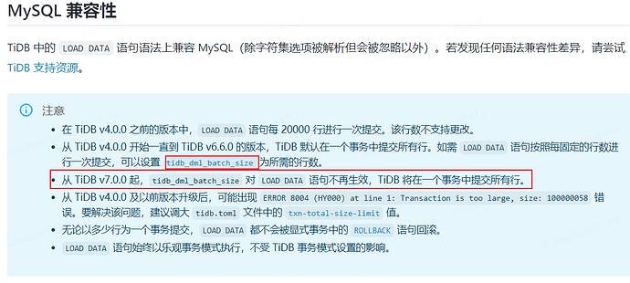

【遇到的问题:问题现象及影响】业务晚上一跑loaddata,就会有TiKV_async_request_write_duration_seconds告警
【资源配置】tikv都是nvme盘,写入IO没有看到瓶颈
请问大佬门,如何避免这样的告警,调大阈值的话,白天事务交易可能就受影响,可以调raftlog的参数解决吗?

第一种情况,确定是大事务的情况下,不拆事务怎么搞?业务不愿意拆,推不动。能不能在数据库侧解决

loaddata我理解可以,insert呢。有insert values 1w行的 :disappointed_relieved:
这种不改的话不好弄,改改的话,有batch
