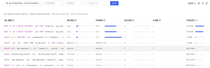

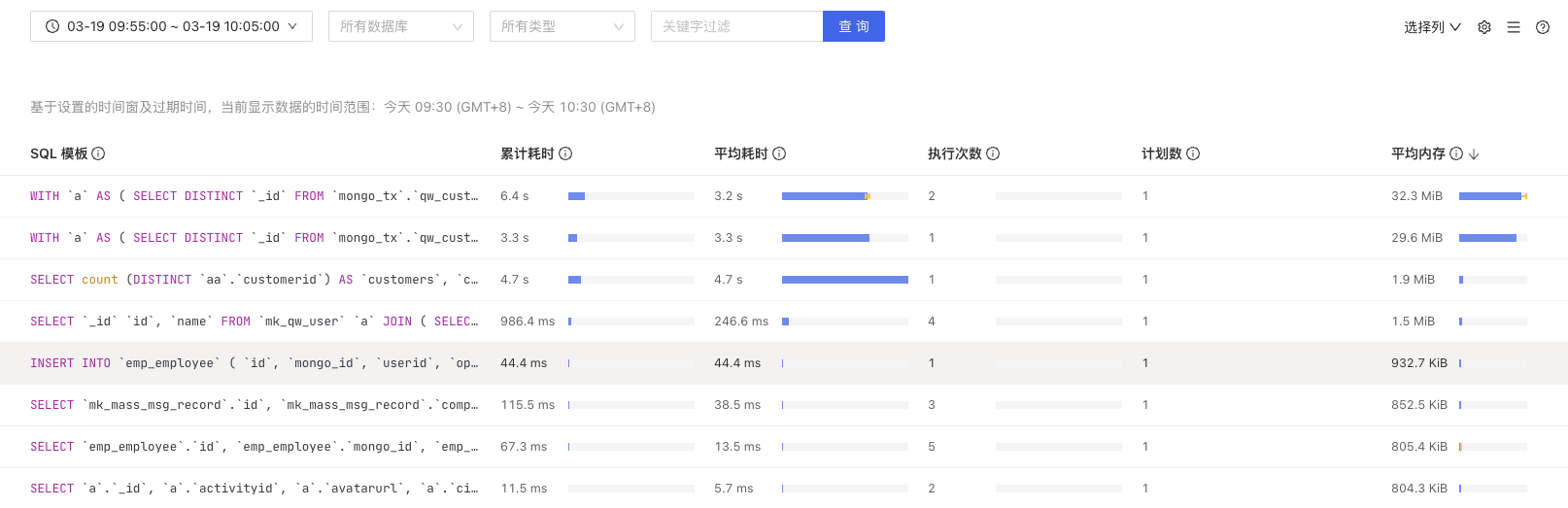

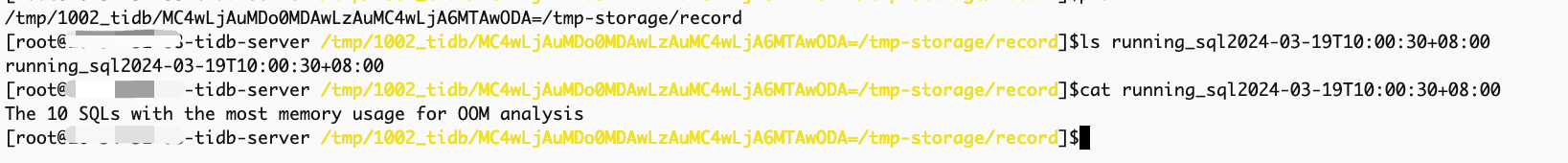

报有oom风险时,临时文件中没有记录任何的sql.
这个时间的sql 执行也不多。
没记录就麻烦了。。。。。。

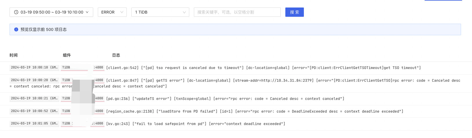

安装dashboard监控没,到日志菜单列表中搜索一下tidb的相关日志信息,看下oom发生时间附近有没有相关sql报错

oom 发生前都没有错误日志。截图中的错误日志都在在重启的过程中了
