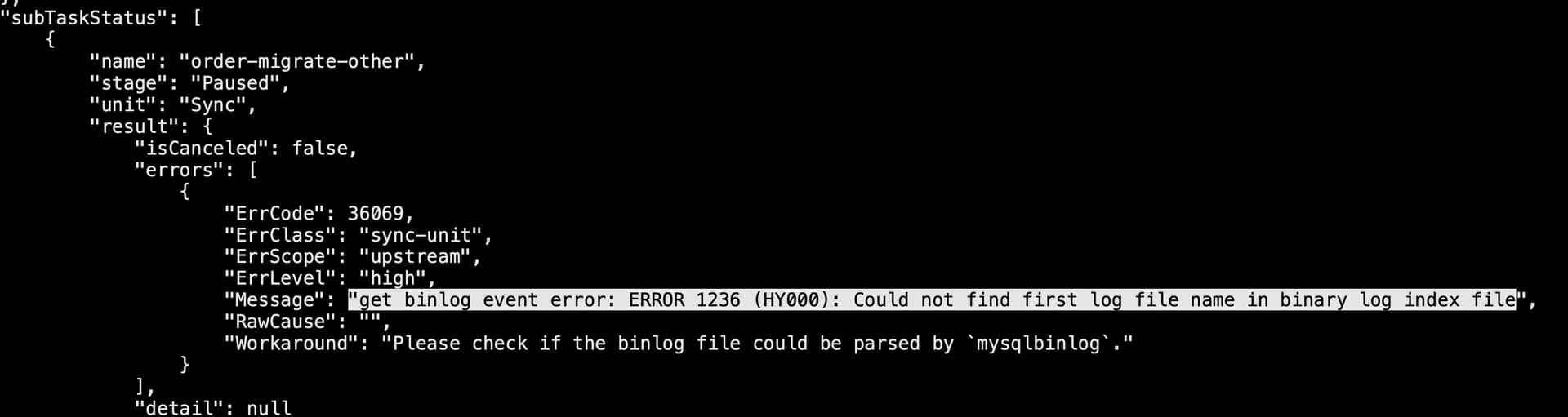

tidb 上游mysql 下游tidb 使用dm同步,报错"get binlog event error: ERROR 1236 (HY000): Could not find first log file name in binary log index file
【 TiDB 版本】 V7.5.0
问题是这样的,使用dm向tidb同步mysql的数据。报错信息截图如下:
“subTaskStatus”: [
“name”: “order-migrate-other”,
“stage”: “Paused”,
“unit”: “Sync”,
“result”: {
“isCanceled”: false,
“errors”: [
“ErrCode”: 36069,
“ErrClass”: “sync-unit”,
“ErrScope”: “upstream”,
“ErrLevel”: “high”,
“Message”: “get binlog event error: ERROR 1236 (HY000): Could not find first log file name in binary log index file”,
“RawCause”: “”,
“Workaround”: “Please check if the binlog file could be parsed by mysqlbinlog.”
“detail”: null
“unresolvedDDLLockID”: “”,
“sync”: {
“totalEvents”: “12”,
“totalTps”: “0”,
“recentTps”: “0”,
“masterBinlog”: “(mysql-bin.087559, 1048413401)”,
“masterBinlogGtid”: “”,
“syncerBinlog”: “(mysql-bin.086999, 47836715)”,
“syncerBinlogGtid”: “”,
“blockingDDLs”: [

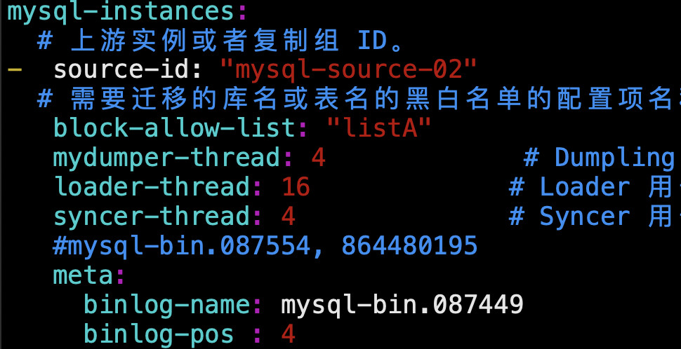

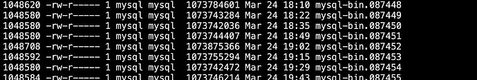

在上游的mysql 查看,由于mysql的binlog自动清理1天前的binlog,确实应该是已经清理了,现在想从
上游的mysql 存在的binlog中进行恢复,如mysql-bin.087449
尝试方式,在task的任务配置文件中
制定master 的binlog

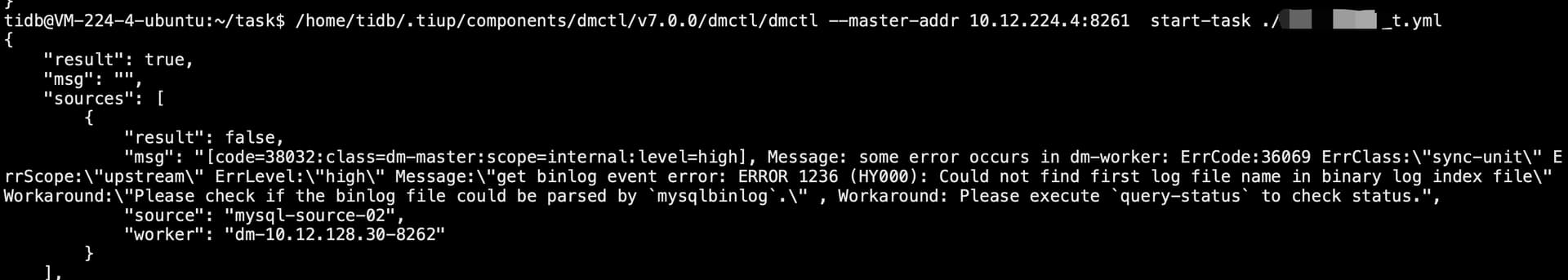

启动后信息

大意是,上游的mysql binlog目录下的index文件里面没有找到对应的binlog文件名。
可以去上游看看是否如此。
上游 binlog 被清理了。。。。
缺是是没有了
是的呢
要从最新 binlog 点位继续,最简单的方法是换一个任务名,或者启动任务时有个清理缓存的传参数,你可以 start-task 看下提示
问题是这样做两边数据就不一致了,建议重新全量+增量吧
没搞过,收获经验喽!
不是,你binlog中间已经缺失了,这同步还有意义嘛?重新全量+增量同步吧。。。
重新做全量+增量是最好的建议
这种情况,重新来做比较好
应该是上游的binlog不存在了,可以开启dm relay log
既然要同步的 binlog 已经被清理掉了,就无法再用旧binlog 来实现同步了。解决办法就是重新做主从吧,导出全量数据恢复到tidb ,再用最新的binlog 搭建实时同步
保留1天binlog太少了,生产最少3天
重新同步吧
删除数据,重新同步,唯一不会丢数的做法了,,
