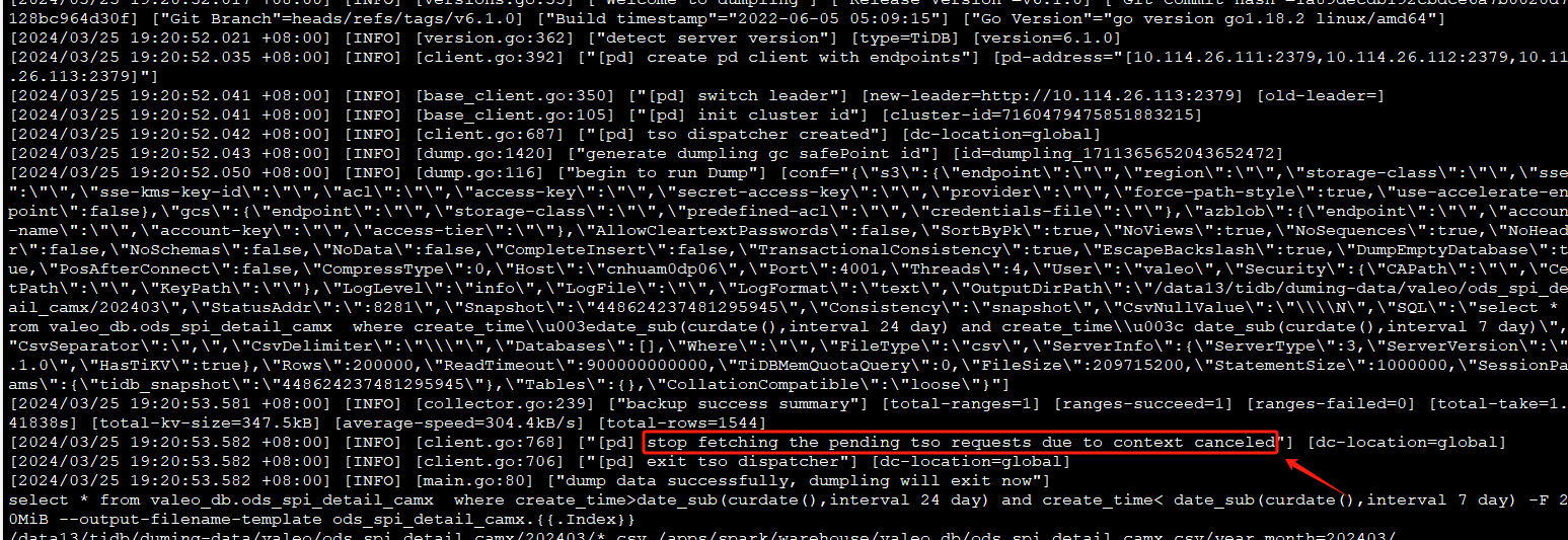

dumping 失败提示:stop fetching the pending tso requests due to context canceled
很奇怪的错,昨晚上不行,今天早上又可以了,谁有知道情况?
字面意思:由于上下文取消,停止获取未决的tso请求
你是做了取消操作,还是网络中断了一下
是不是手动取消了
这个日志出现没关系,后面显示为 dump data successfully, dumpling will exit now。这个地方是 [info]
前面是INFO,这个备份应该成功了吧
手动取消了?或者其他原因导致z中断?
备份完成后,通过 PD 来启动 GC safepoint (备份过程中 GC safepoint 是停掉的),备份完成 context cancel 引起的这个 ERROR,后续版本会优化相关日志和逻辑。
Bug 详情请见:https://github.com/pingcap/tidb/issues/31335
这个不影响备份的,你看最后应该是备份成功了的
你这个是备份成功了,没问题的
备份完,最后一条信息是什么
是不是当时集群内连接pd的网络有点异常
info 级别一般不用关注,是备份报错了吗
备份成功的
