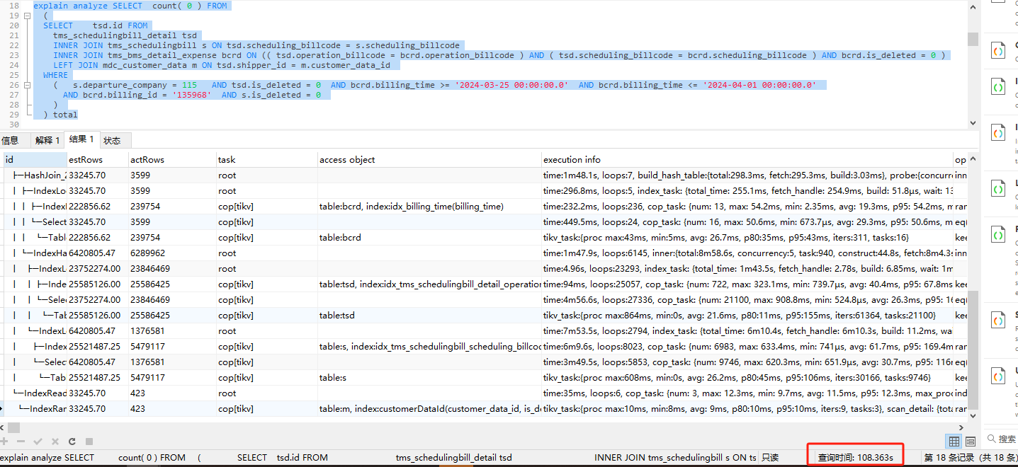

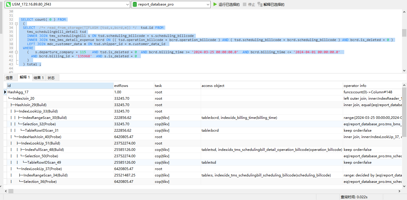

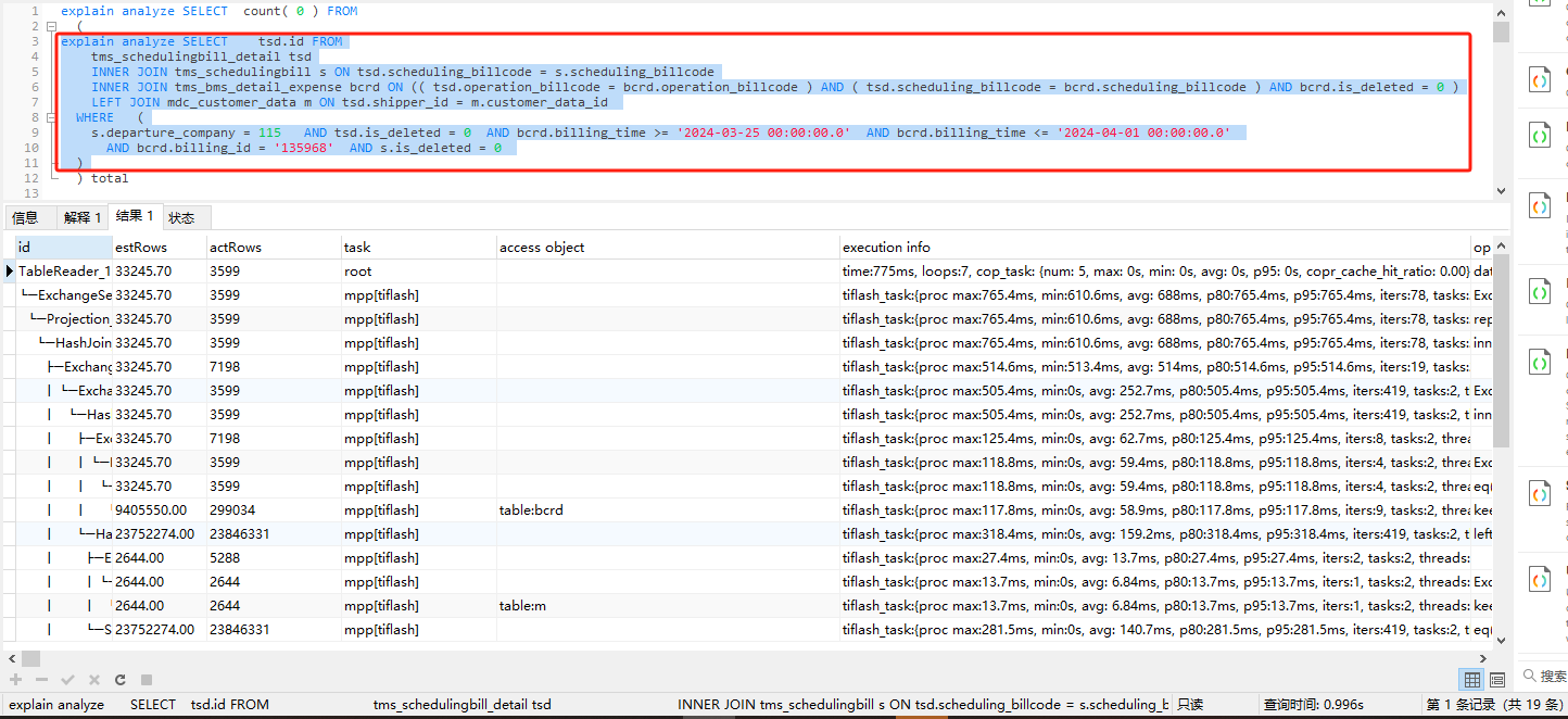

【遇到的问题:问题现象及影响】where 条件或者连接条件使用圆括号时,走tikv引擎耗时108秒
去掉where条件中圆括号走TIflash
去掉连接条件中圆括号走TIflash

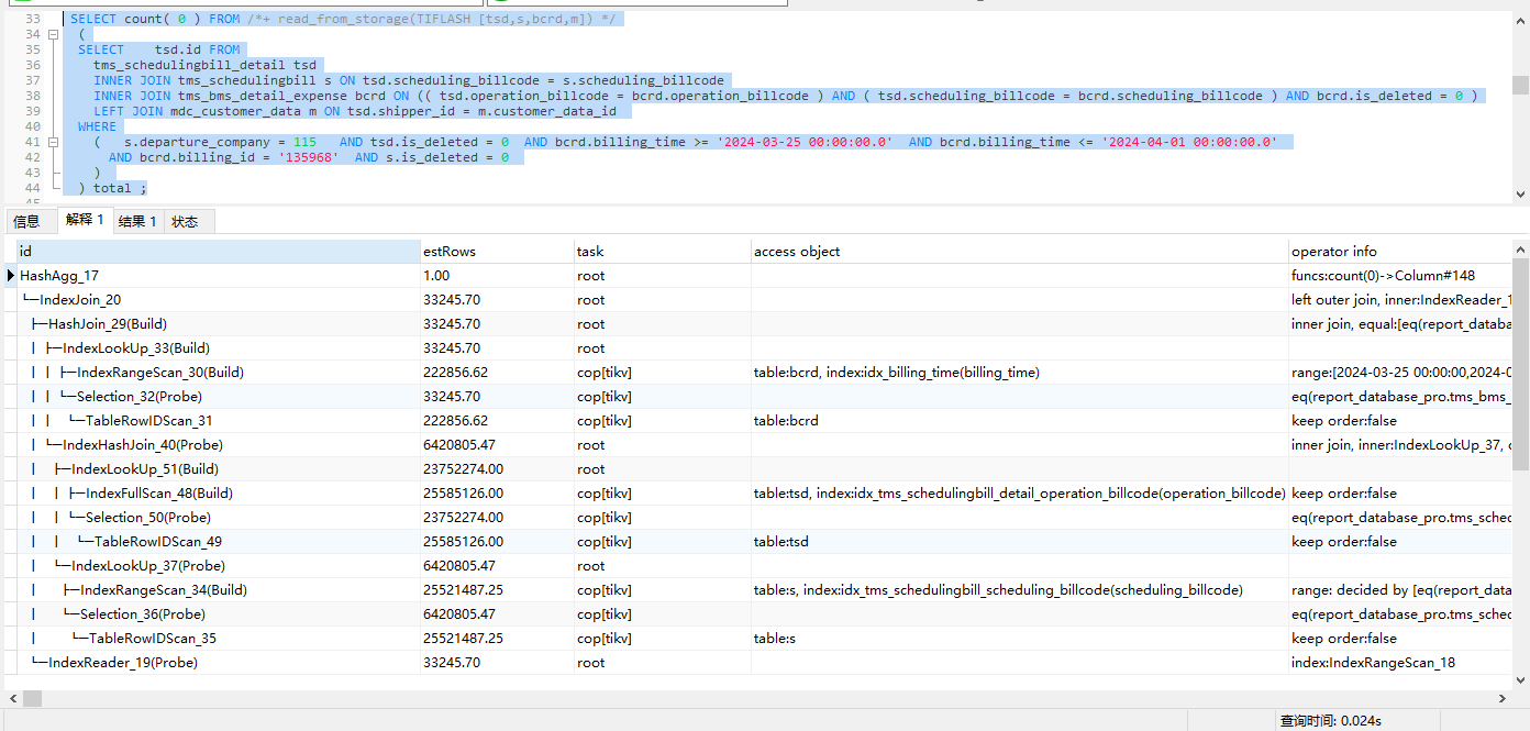

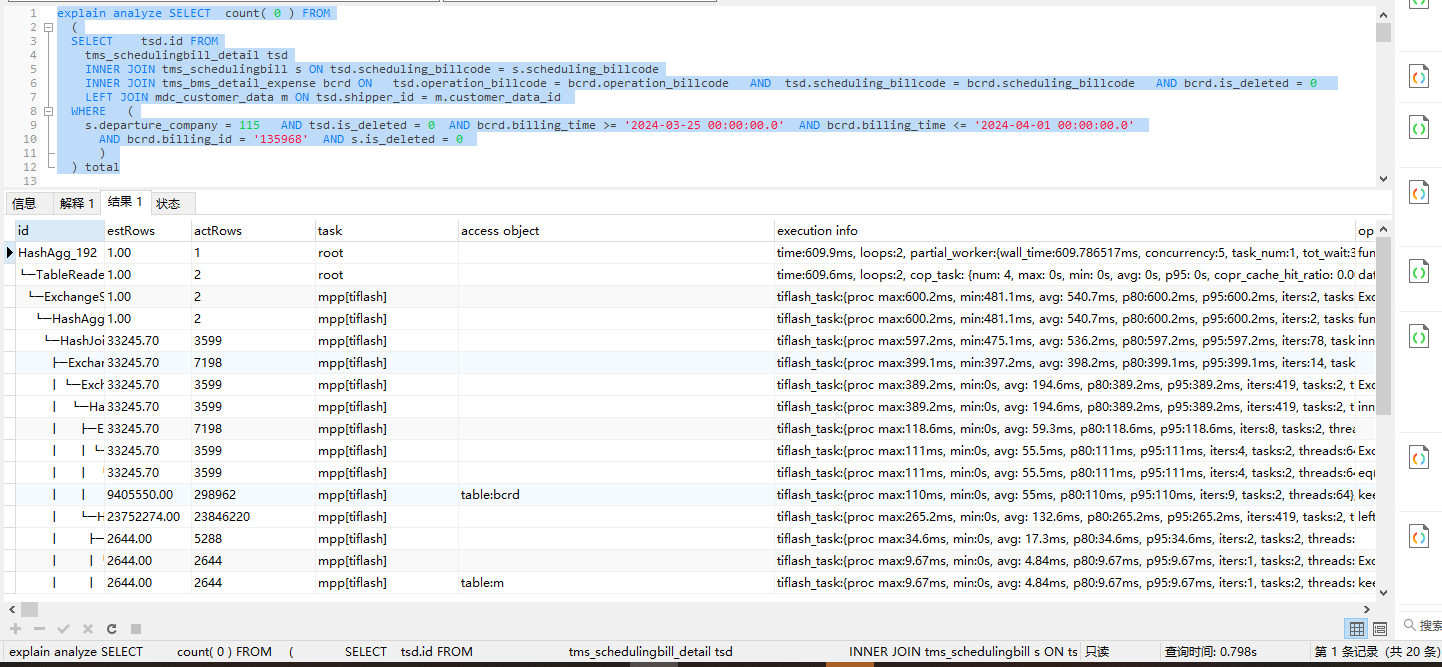

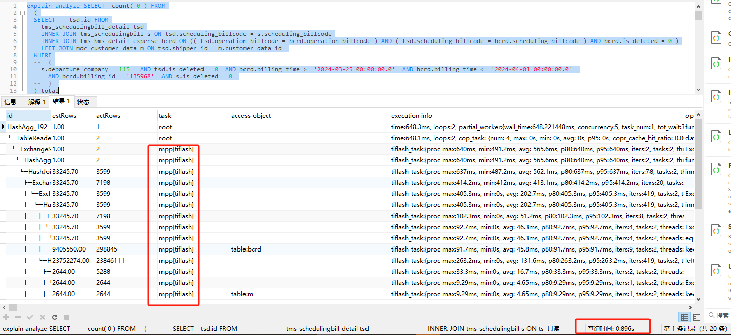

去掉count(0)“外壳”,执行子查询(where条件中的圆括号和连接条件中圆括号保留)走TIflash 0.99秒

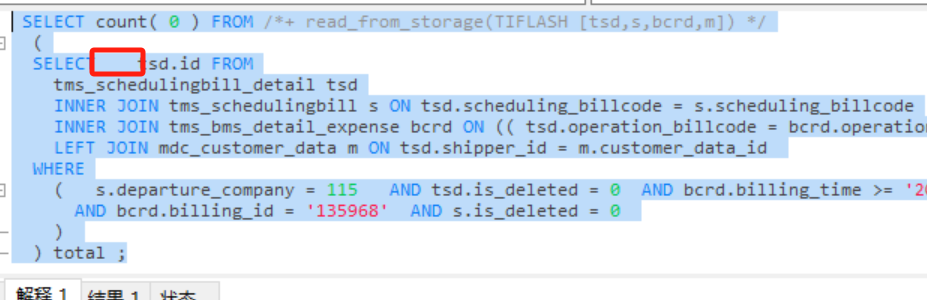

加了括号,走hint能走上吗?/*+ read_from_storage(tiflash[alias_a,alias_b]) */

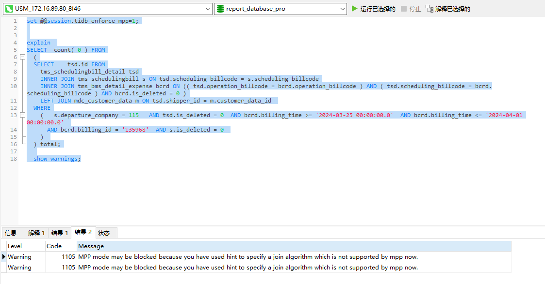

https://docs.pingcap.com/zh/tidb/stable/use-tiflash-mpp-mode#控制是否选择-mpp-模式
set @@session.tidb_enforce_mpp=1;
show warnings;
一般这样session级设置一下,会告诉你不能mpp的原因。
MPP mode may be blocked because you have used hint to specify a join algorithm which is not supported by mpp now.

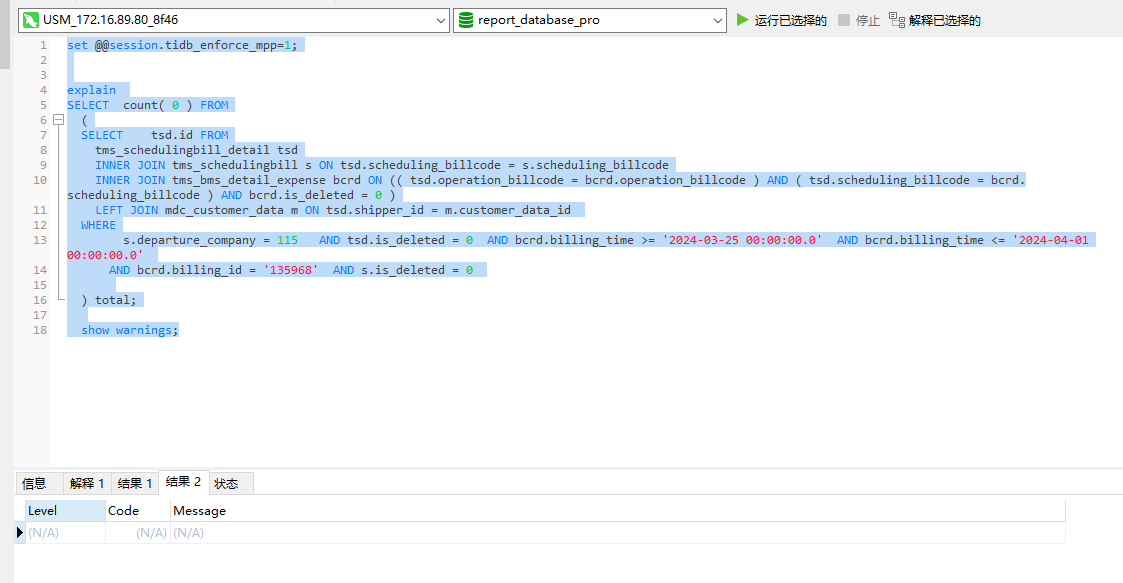

去掉where条件的圆括号,就没有告警了
有猫万事足
21
这应该是个bug。没有发现有hint导致不能mpp。

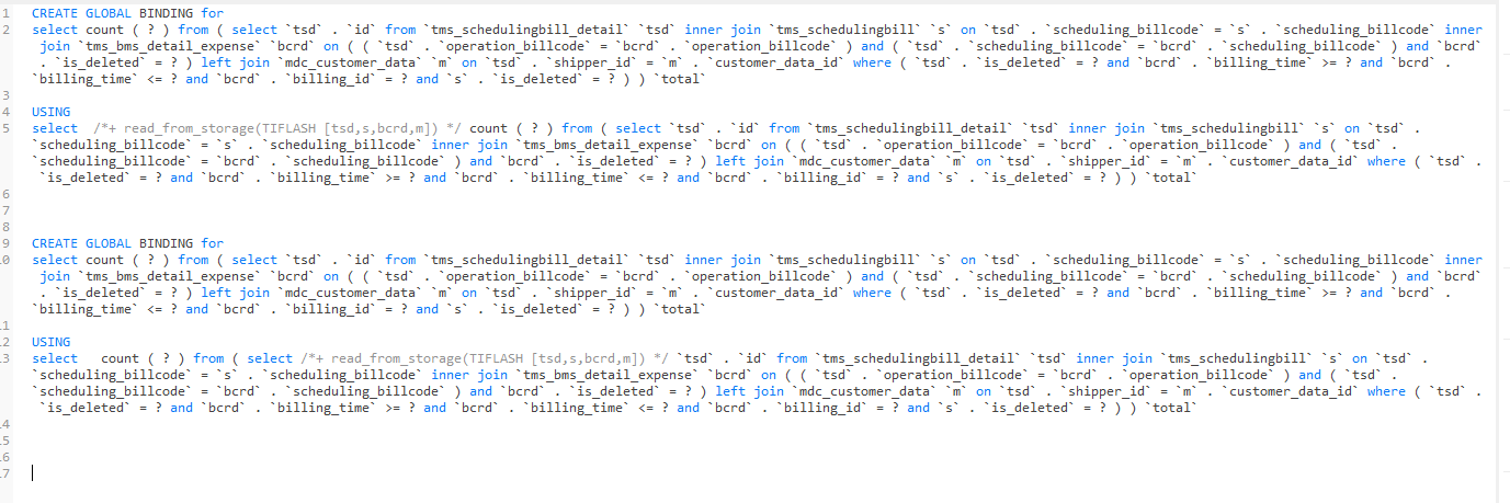

aytrack
(Aytrack)
23
看看针对上面有括号、无括号的情况,是否在之前加过 binding 呢
