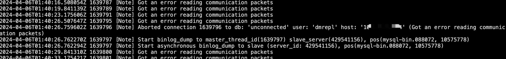

3 dm 同步的过程中,mysql测报错信息如下
4 dmworker 信息如下
通过对比发现,当前dm程序是有在同步,但是该dm与mysql的连接会经常中断,同时dm有数据同步到tidb环境中,但是落入数据的数据太慢,一天可能还追不上mysql的一个binlog。还望大神指点

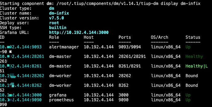

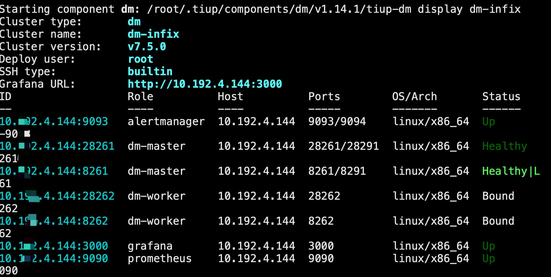

dm 机器配置信息

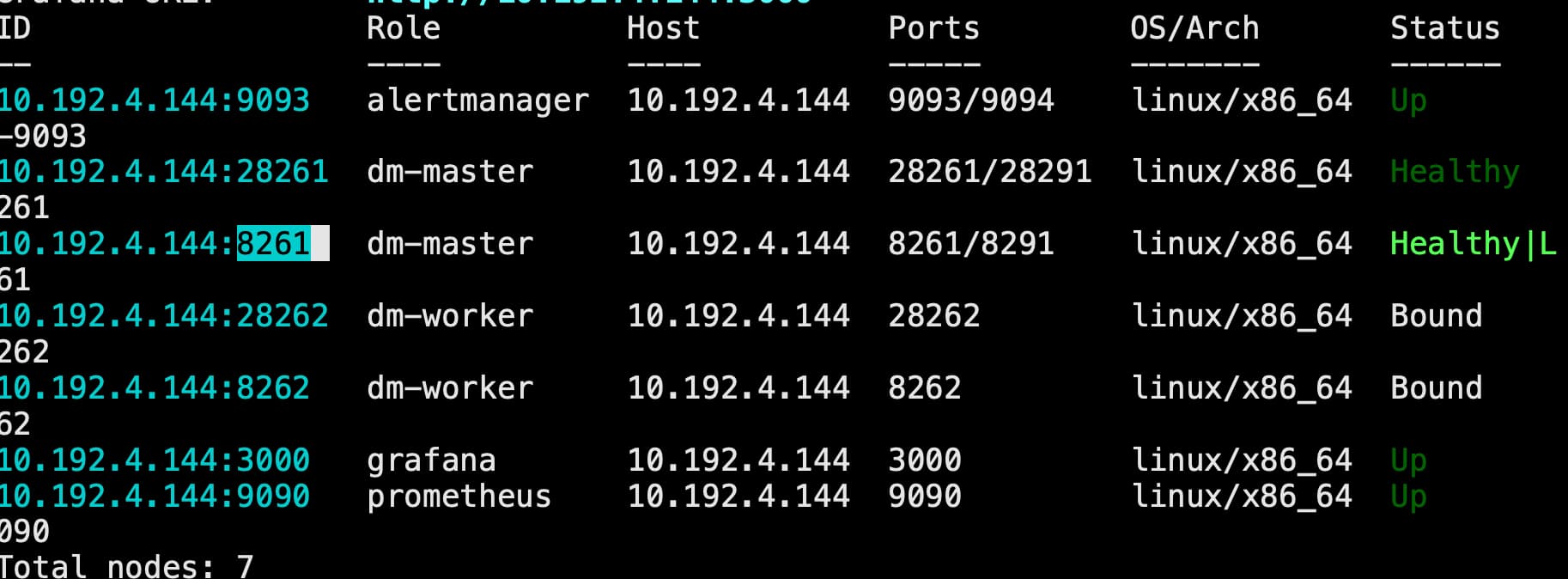

dm 集群信息

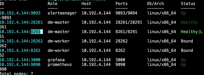

dm 机器配置了两个dmworker ,一共两套tidb,8261从同一个mysql 同步到tidb集群1 正常,实时同步,28261 同步到tidb集群2,出现上述同步过慢的情况。考虑到mysql binlog过大,但是上游mysql只有少数量的数据需要同步到tidb2,就将dm配置在了同上游mysql的同内网,目前确认的是带宽没问题。网络也还稳定(同步到tidb集群1正常)200M带宽,当前使用约10M

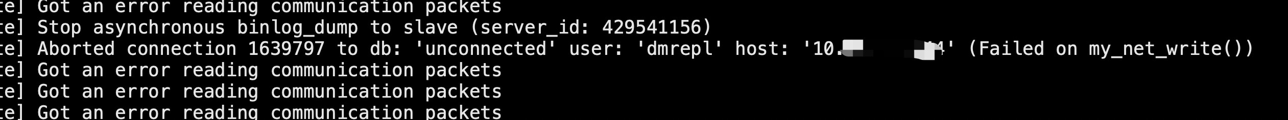

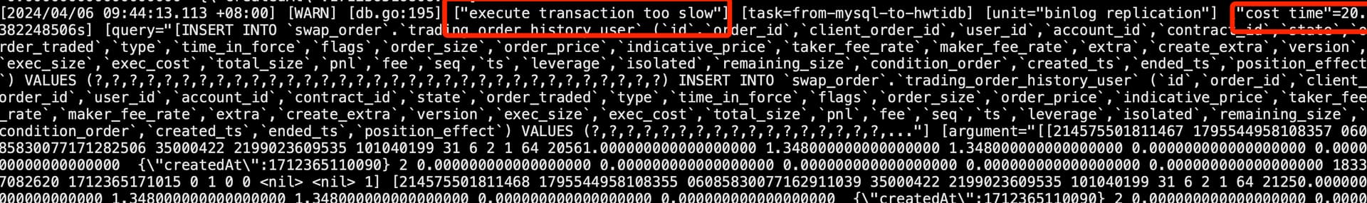

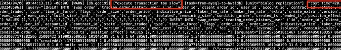

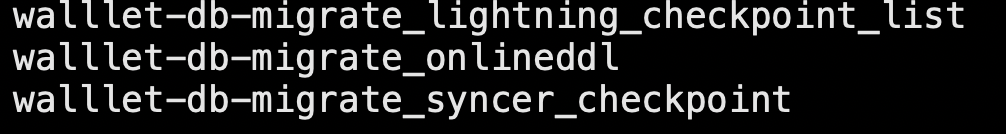

看了一下 exec too slow 的情况是一些insert to 大概2000多行。个人感觉,这个是是不是收mysql端中断的连接导致? 网上查了一下资料,没搞懂上游mysql端的日志中中断连接是怎么回事,向tidb集群1 中同步,未出现过连接中断的情况。另外发现在dm_meta库中,该任务只产生两个表
而其他正常的日志有三个表
不知道这个是什么原因导致的

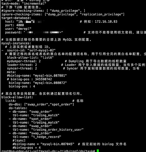

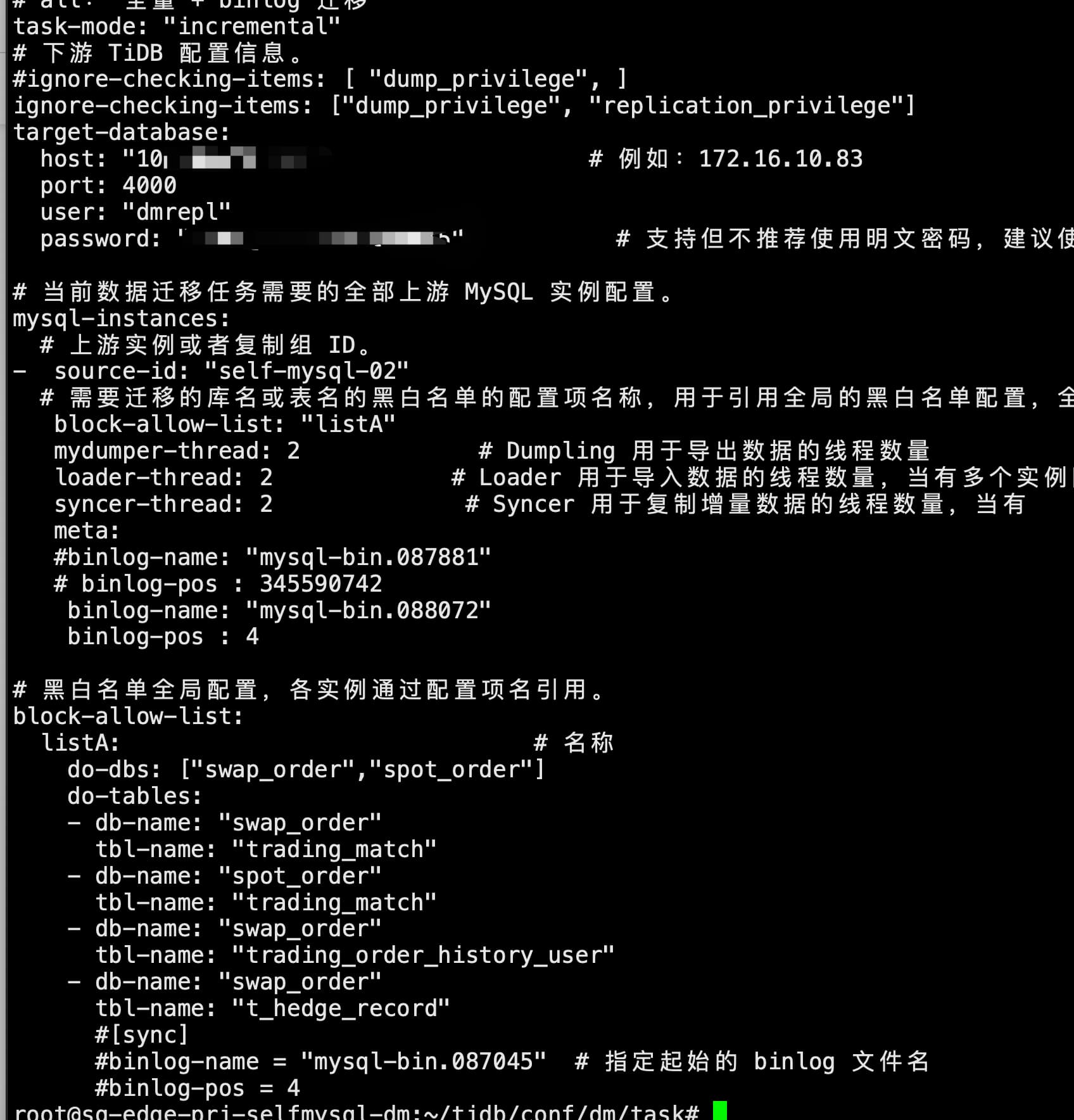

2 dm数据源配置如下
dm 配置信息

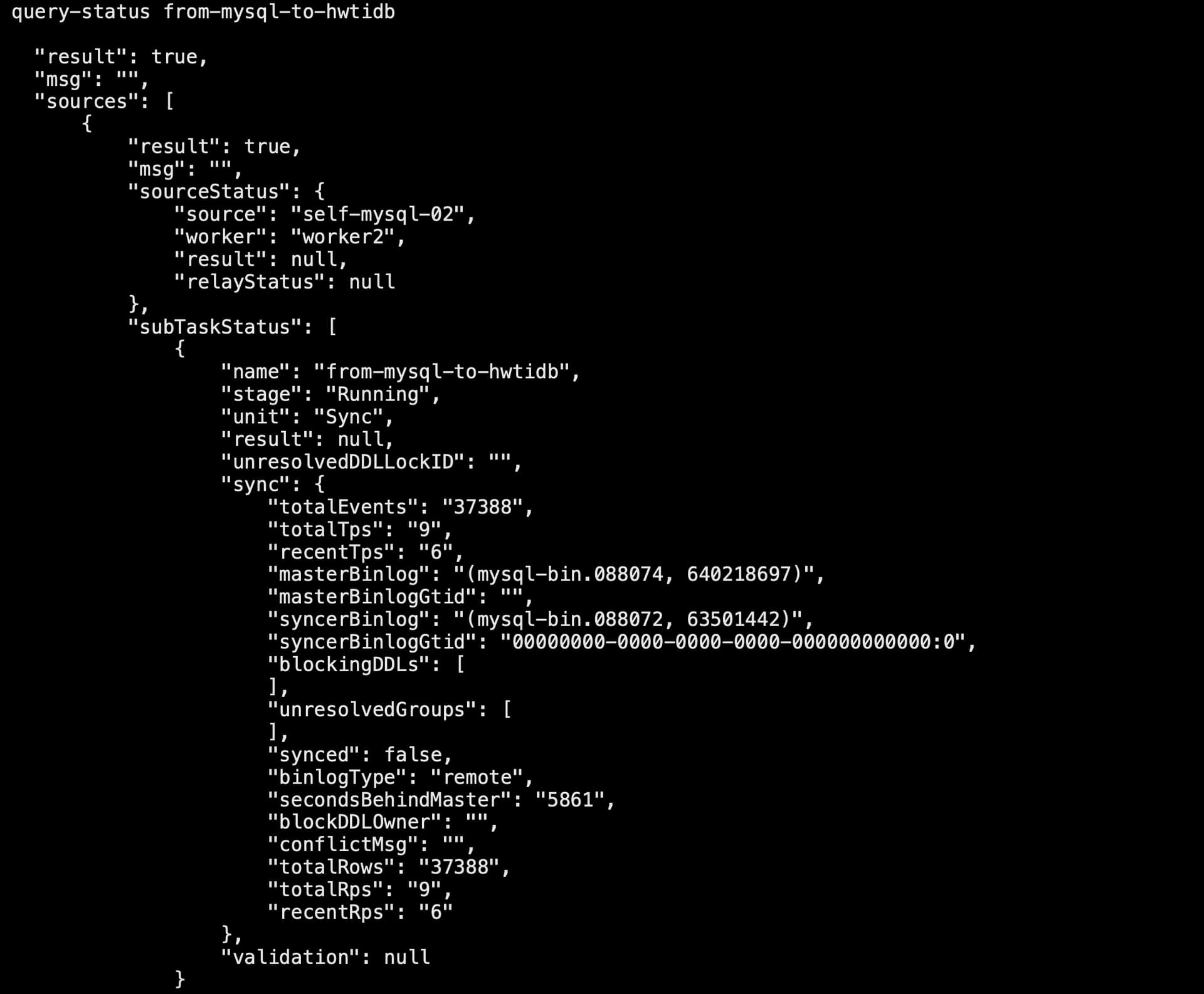

query-status 信息
3、MySQL binlog 产出速度,每小时约4-5个binlog,每个约1.1G

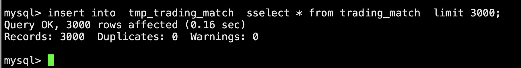

4、使用 select insert to 测试,写入3000条数据只需要0.16S

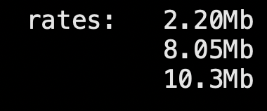

跨云同步 带宽多大的,如果同步频率比较大,感觉网速影响比较大。
你2个问题。一个不在同一个内网。带宽被卡死了通过互联网传输性能很差。
第二dm写入速度有问题的单个节点感知写入速度就10mb吧 100g以内用dm 如果再大dm并不合适
您是指dm程序的带宽的写入速率吗?还是dm程序的写入速率 ?
看一下网速吧,是不是网络io 到上限,特别是出口网络
分成两个问题看吧。先看 mysql 与 dm 之间的报错,可以参考这了排查一下:【MySQL技术专题】「问题实战系列」MySQL报错Got an error reading communication packets问题分析指南-CSDN博客

1、先ping 看看有没有丢包
2、scp 一个大文件,测试一下网络速度
3、确认两套环境的网络带宽,别以为是100M,其实是更小

可以看下tidb2写入的压力,写入2000行,没有很大的字段,还要20s,估计是集群性能不行

两个问题如果不确定是否有相互关系,可以先排查DM连接MySQL为什么报错,看起来是疑似网络问题,对于TiDB的报错是另一个问题,事务执行超过1秒就会报这个错误,可以分别排查第1个问题再看第2个问题
