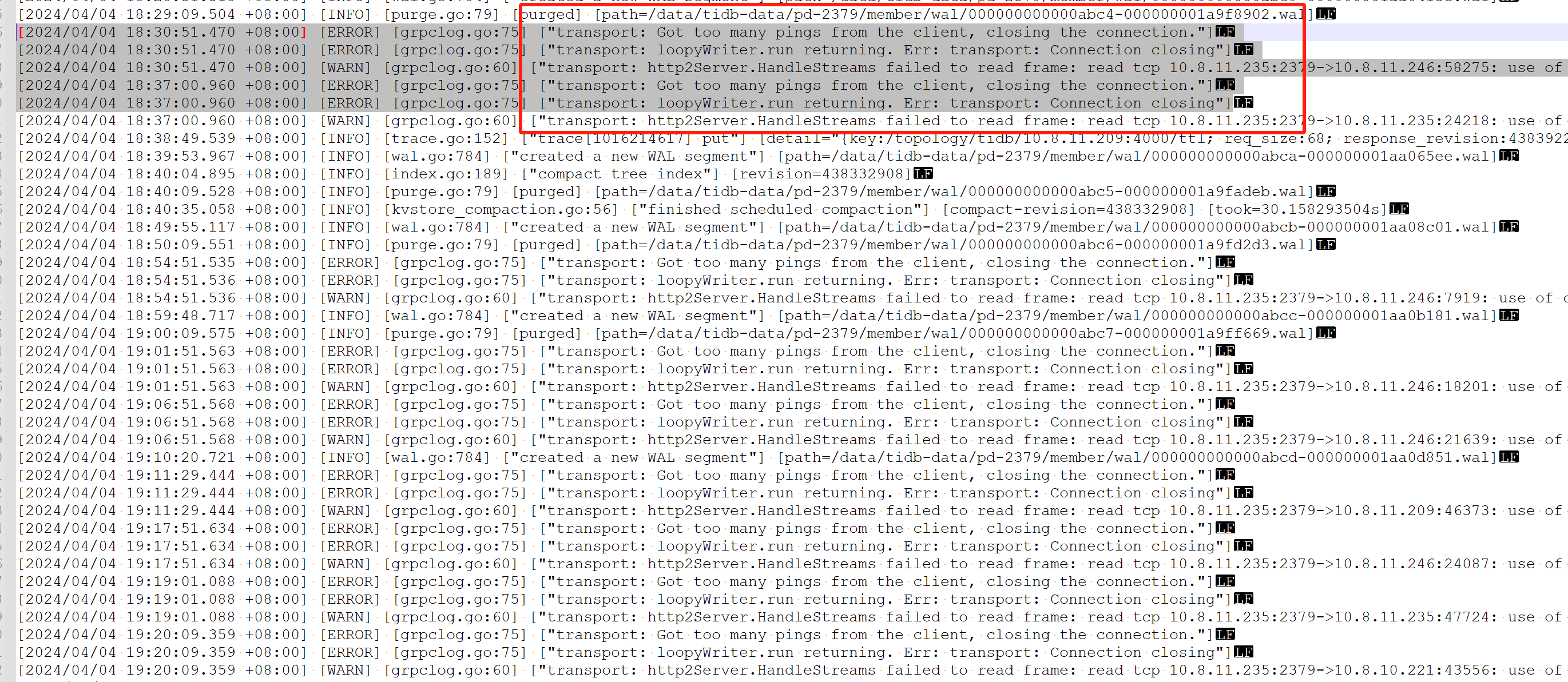

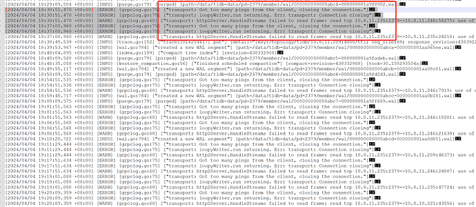

pd的错误日志:

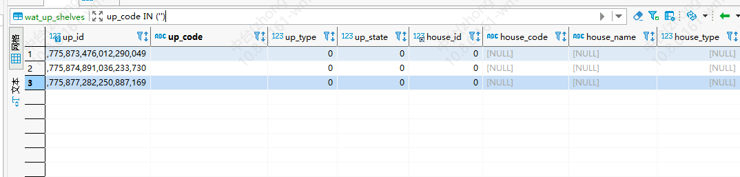

然后进行扩容,重启之后,发现业务数据不正常,出现了大量只有id,其他数据全是空的情况,数据丢失了。如下所示:

问题描述上面贴了pd 的错误日志,出问题的时间点,有大量的错误日志
现在就有一个地方非常好奇,为啥tidb底层数据会丢失,表里面的数据只有id,其他的字段都为空,现在没有合理的解释,也没有搜索到

把tiflash replica 置为0,再查,看看数据还在不
你把业务的sql手工放到tidb-server上执行下,看看会发生这种情况吗?
