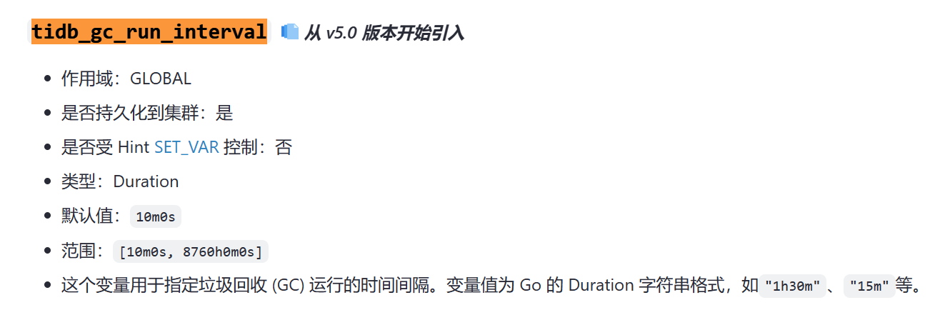

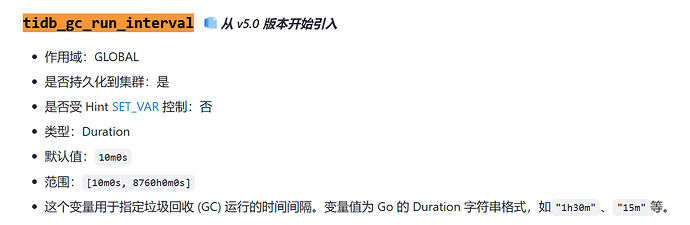

另外问题来了,4.0 的 GC 时间是哪个参数, tidb_gc_run_interval 是 5.0 引入的
mysql.tidb 这个表里有个tikv_gc_run_interval记录,去改它
改前测试一下~
对,找到了,谢谢大佬
