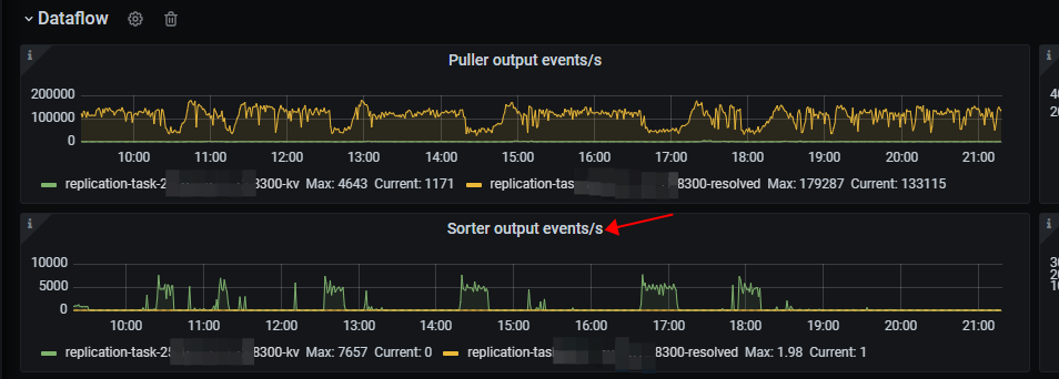

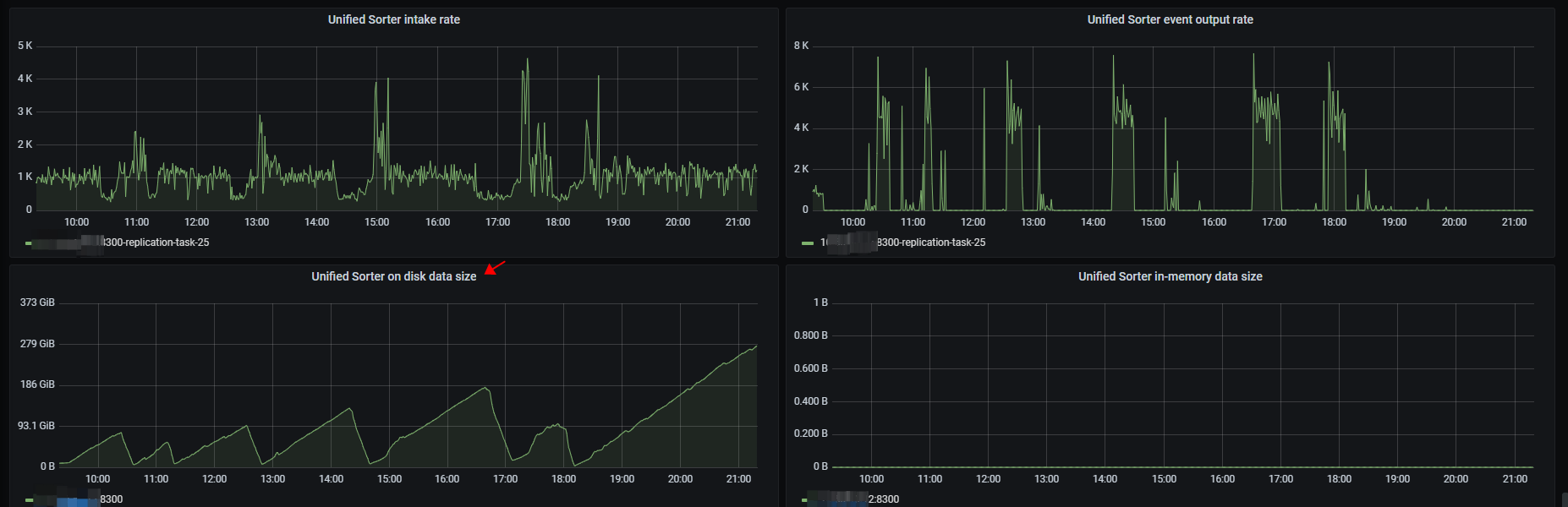

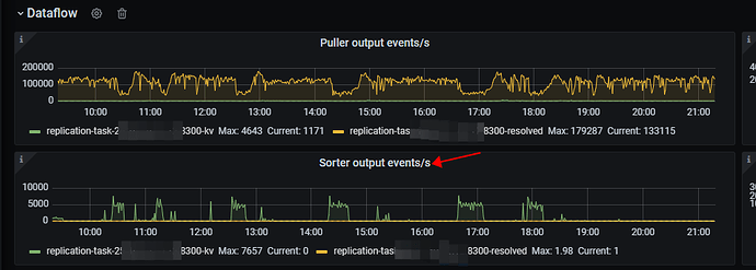

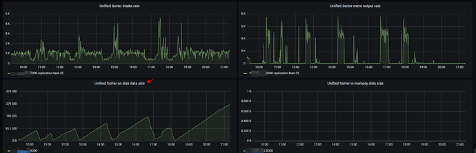

生产环境现在又2个TiCDC 节点,目前发现流量大的时候sorter 特别的慢,想要扩容看看能不能解决该问题

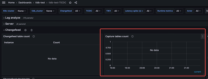

是的,会自动均衡的,可以看下这个面板

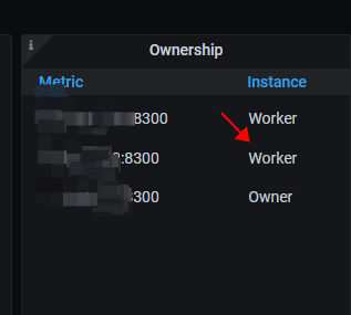

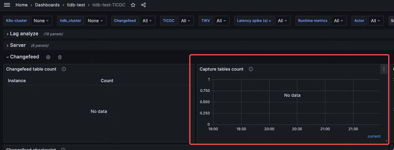

扩容扩上去了,现在又2个worker 节点,1个owner 节点,但是任务还是在之前的那个worker 节点上跑

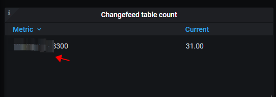

这个 ticdc 是按表、分区级别均衡的,比如说你任务有 60 张表要同步, 3个节点,可能每个节点就会分 20 个,前边说了,你可以看监控上,监控上可以看到分到的表的量,或者使用 cdc cli changefeed query -c <changefeed_name> 命令,查看任务的详细信息,也可以看到分到各节点的 table_id / parition_id。

我上面也截了图,发现扩了一个worker 节点上去,任务还是在之前那个worker 节点上,并没有均衡到新的worker 节点
均衡是需要一段时间吗?
现在有2个worker 节点,只有1个worker 节点上有任务在跑是符合预期的吗
感觉是不太符合预期的,一般均衡的时间比较快,相关官方文档介绍:https://docs.pingcap.com/zh/tidb/stable/ticdc-architecture#changefeed-和-task
grafana 截图时时间选择的是最新时间吗,你现在集群状态没有问题吗,新扩容进的日志有什么东西吗

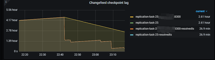

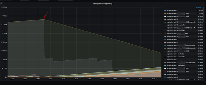

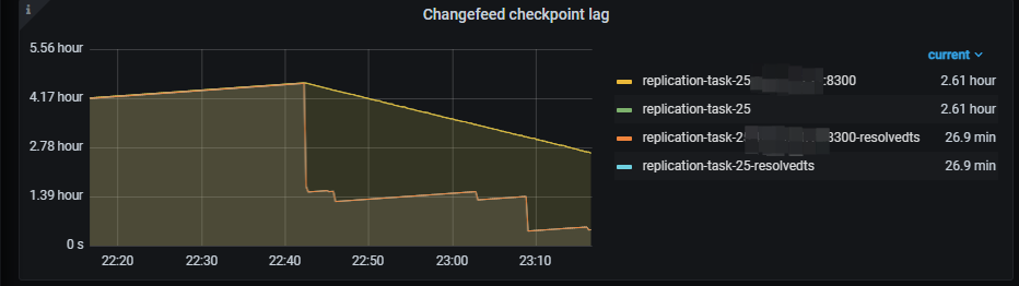

同步任务现在延迟逐步下降了,感谢大佬,明天再找大佬帮忙看看
感觉跟这个帖子的情况差不多

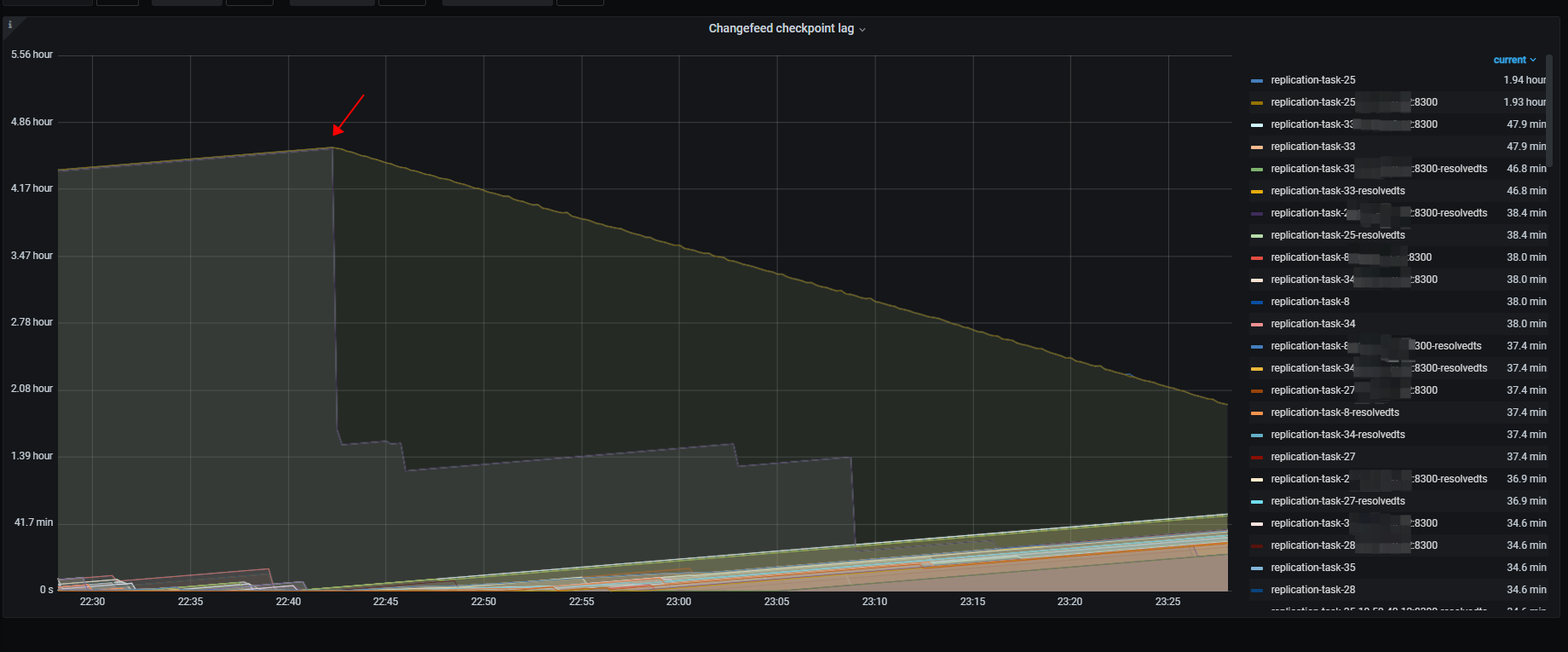

看监控的趋势是,延迟最大的任务目前延迟开始下降了,但是其他的任务延迟开始上升了
其他任务感觉是背最大的表的同步影响了
