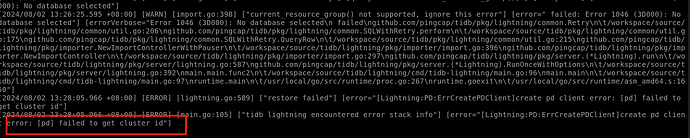

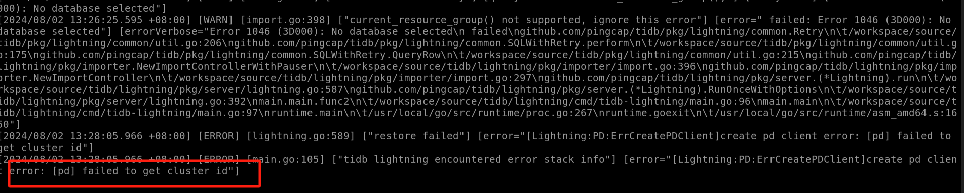

遇到的问题:
linghting报获取不到集群clusterid:

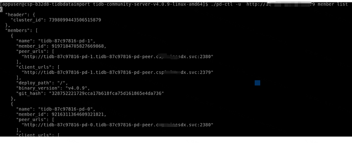

在lightning 工具所在主机上,使用pd-ctl工具查看member list,发现获取到的pd peer_url地址是k8s集群内的地址:
请问是否有方法将pd 所有节点暴露出来。或者是否有在集群外使用lightning 物理导入的可行性方案?

现在的方法是用nodeport暴露了一个pd, 但是lightning报了“failed to get cluster id”的错误,不确定是哪里的问题。想请教一下,跟使用pd-ctl查出来的peer_urls:是集群内地址有关系么?

经过验证,集群外物理导入无法实现。因为物理导入会从pd拿到所有pd的内部地址,然后会使用内部k8s的域名地址进行连接,从而出现dns解析失败导致链接失败。

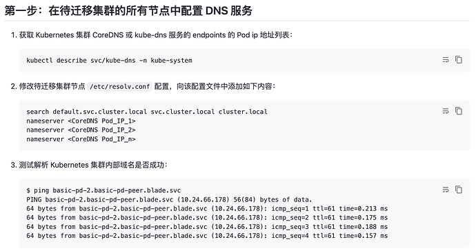

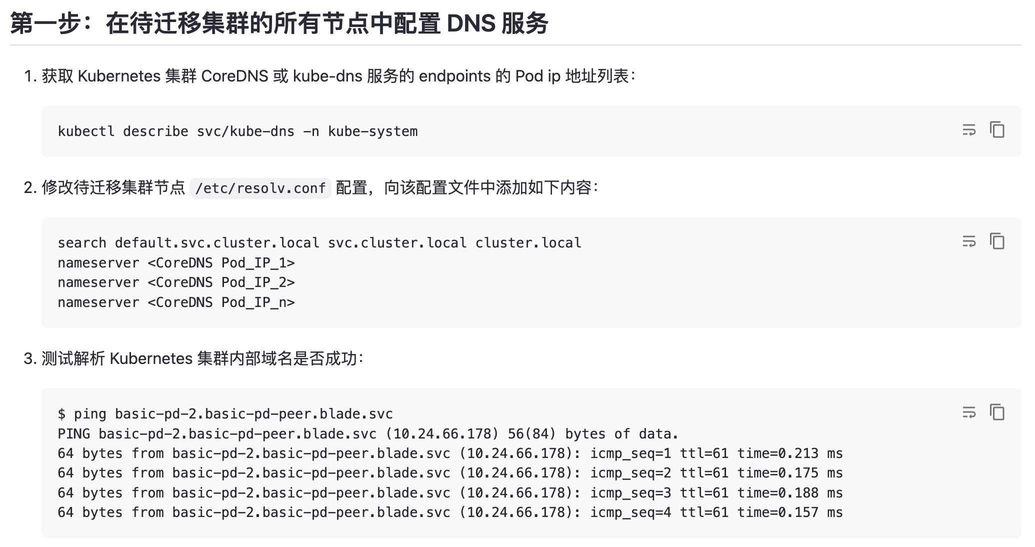

谢谢,这个方案要求前置条件“ Kubernetes 集群外物理机或虚拟机节点必须与集群内 Pod 网络互通”。我这个环境不满足。不过还是非常感谢!

方案是可行的,执行导入前需要在执行导入的机器配置 /etc/hosts 文件,把pd、tikv、tidb的 pod ip 与 srv 名字配置上解析
比如:
128.170.203.106 tidb-bstest-pd-0.tidb-bstest-pd-peer.tidb-federal.svc, 这里 tidb-federal 是 namespace 名字,tidb-bstest 是实例名字
这个方案要求前置条件“ Kubernetes 集群外物理机或虚拟机节点必须与集群内 Pod 网络互通”。这个环境不满足。所以还是行不通。

使用ingress的话,访问服务的时候要使用ingress-controller的ip 或者域名 + 路径来访问吧。但是现在的问题是,通过配置在lightning的配置文件里面的pd地址,lightning会拿到pd自己返回的所有内部地址(请看问题的第二张图),然后lightning 程序里面的pd客户端,会使用内部地址来获取元数,这时候会dns解析失败报错。
