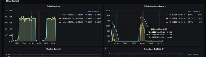

多给截图吧 我看你comp有1.9g 应该遇到磁盘问题了 磁盘写不进去
太慢了

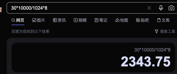

3010000/10248
计算出来磁盘的速度已经达到了2343m
而且你还要3万写的qps。
1k的性能写入其实已经到你磁盘瓶颈。

30 和10000 是什么参数
1k,数据量为 5亿个key
当qps在3万/读30万qps的时候 触发限流
我是根据你写的数据算出来的
你看看
3010000/10248 是你算读的30万数据量是?
读取所需数据量应该30 * 10000 * 1000 大约300MB 你的8是rocksdb读放大的倍数?
8是磁盘io计算方式 一个字节是8bit
你换算成磁盘io需要乘8

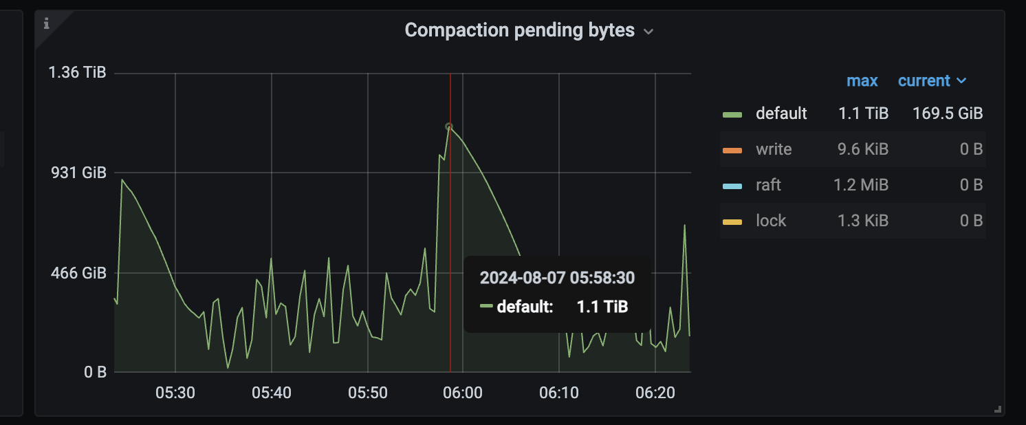

pending bytes都1T了。这就是压到极限了。

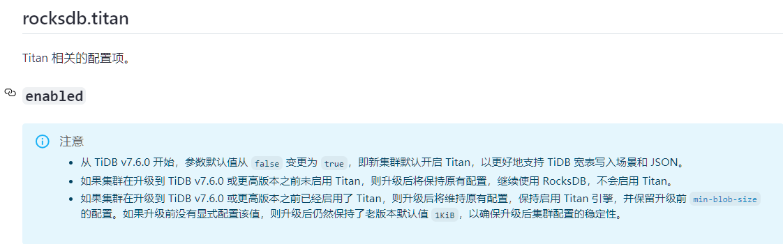

可以考虑试试titan这个组件
https://docs.pingcap.com/zh/tidb/v7.1/titan-overview#titan-介绍
