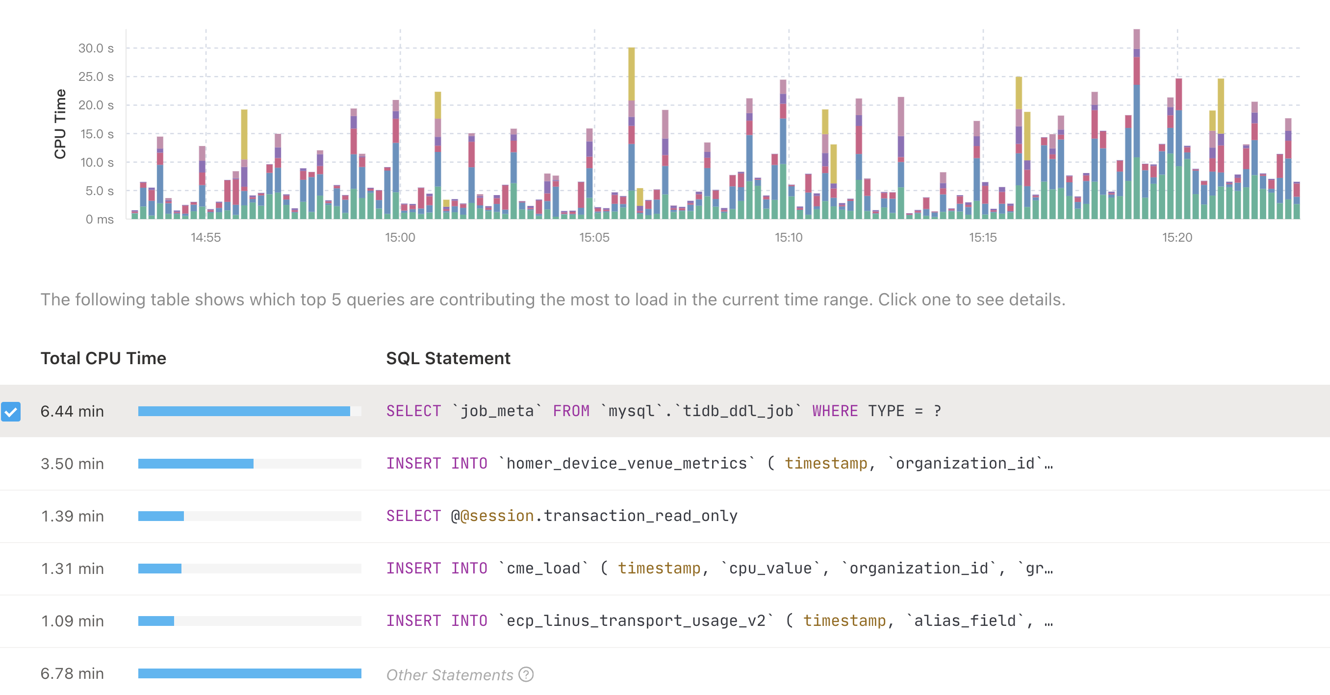

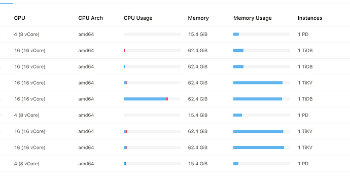

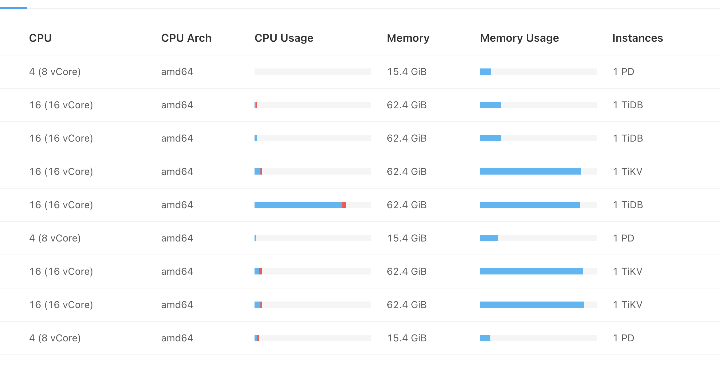

当前的TiDB集群中一个TiDB节点的CPU非常高且有较大波动,其他节点CPU都非常稳定,基本不超过100%

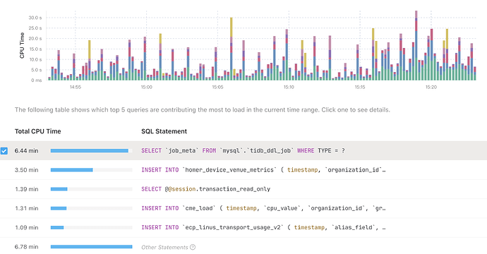

Top SQL中的信息比较奇怪,一个系统内部空表的查询占用了一半时间

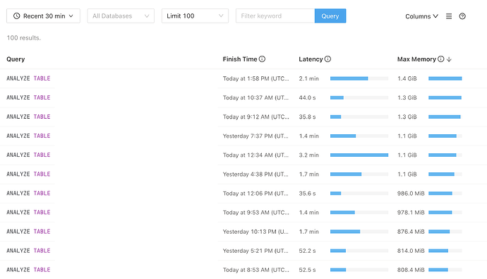

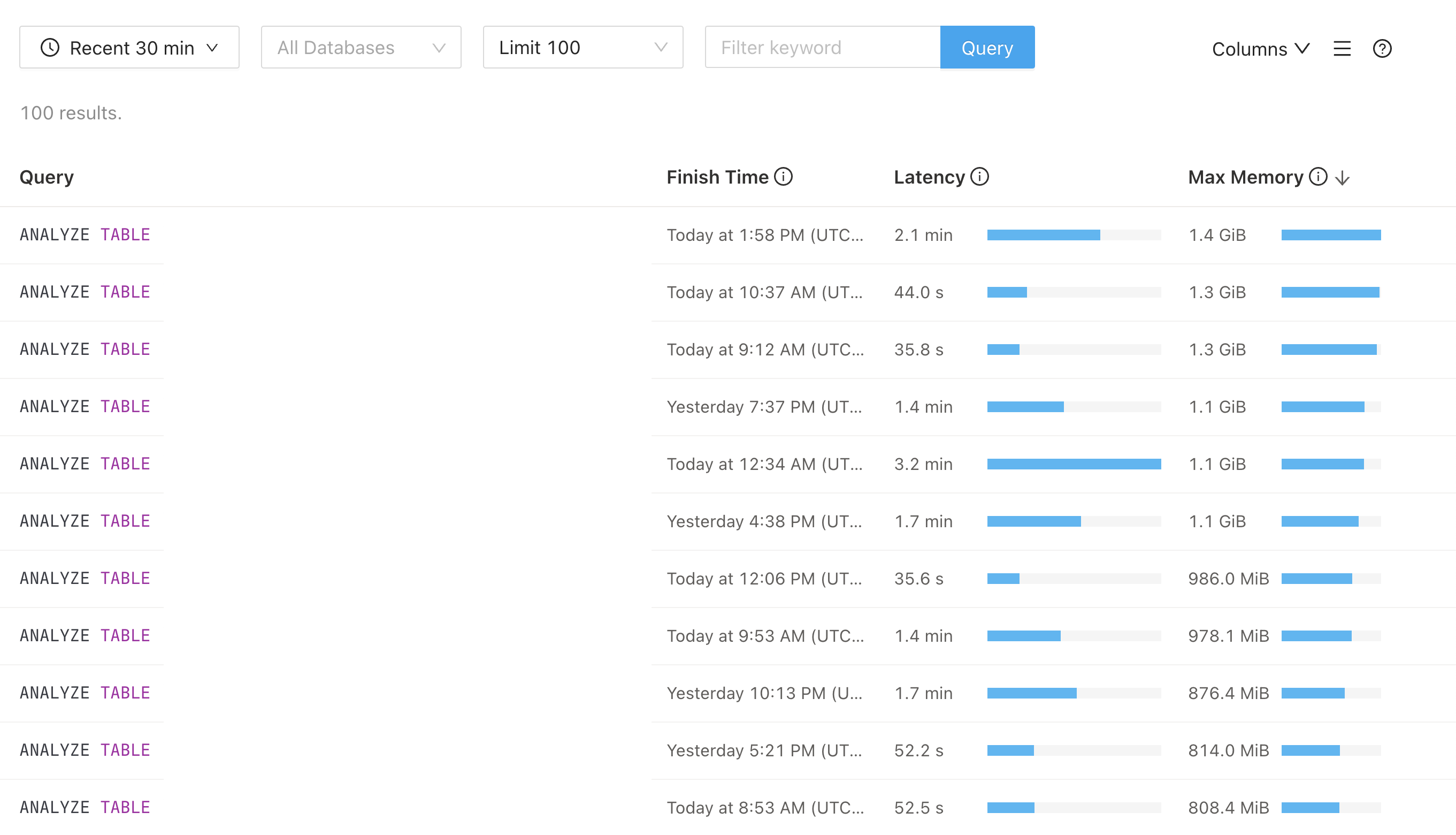

Slow Query中并没有业务查询,全都是analyze

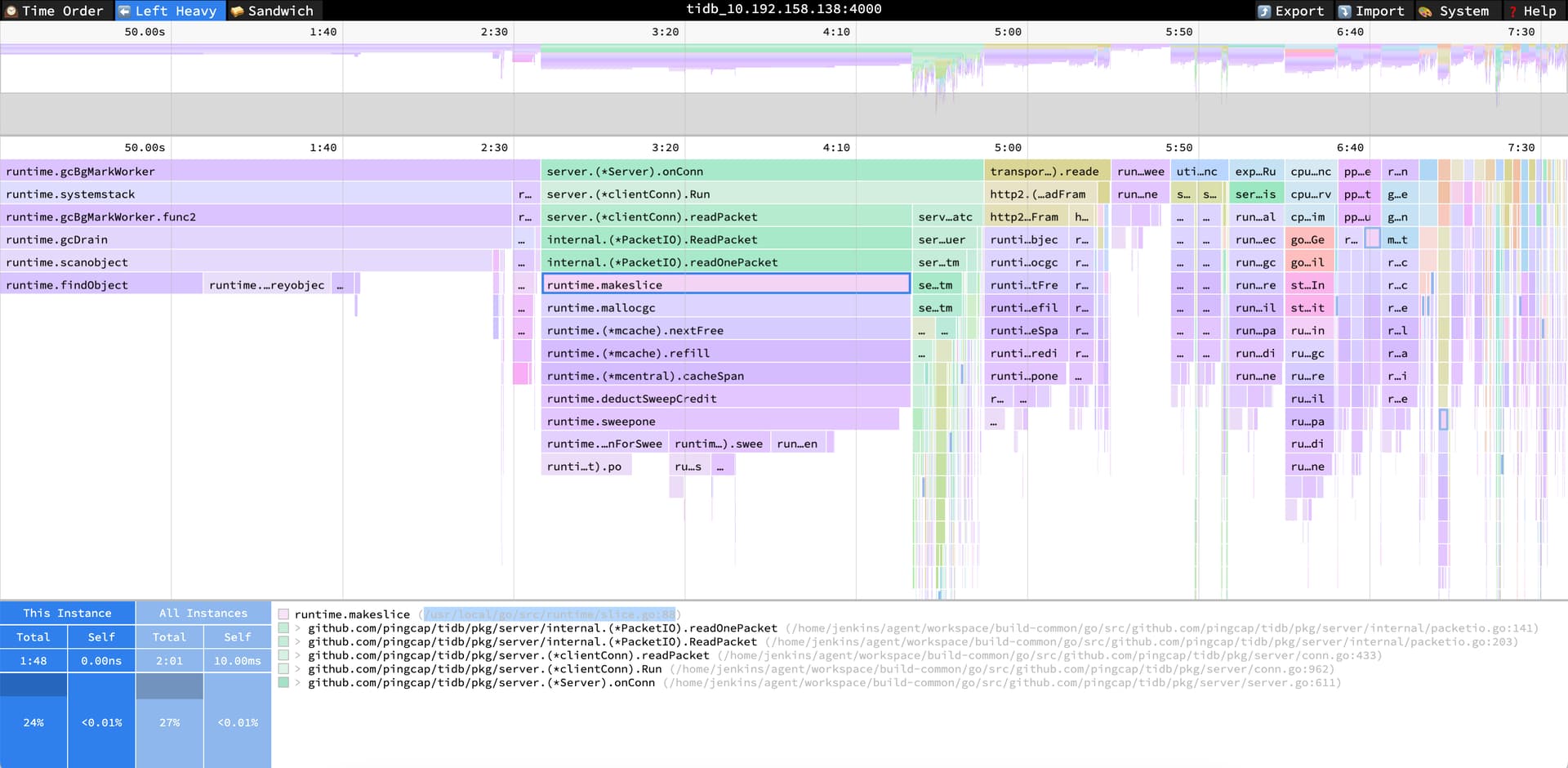

最后排查CPU的使用,看起来主要是GC占大头,但不知道该如何排查是什么操作引起了高GC了
麻烦大佬给一些建议,看看怎么继续排查

看一下analyze的配置,建议控制下analyze的时间范围,也可以对大表采用脚本定时analyze的情况
我用SHOW GLOBAL VARIABLES LIKE '%analyze%';查看了配置,用的都是默认的analyze配置,如下

另外我用SHOW ANALYZE STATUS;查看了最近的ANALYZE Job的状态,看起来并不是很频繁而且处理的数据量也不大,不过确实都发生在问题节点上

这上面不会列出所有的analyze,你可以试下先调整analyze的时间范围,比如凌晨0点-8点,然后观测下show analyze status和cpu的情况,如果下来了就能定位到这个问题,毕竟这个更改很简单,影响小

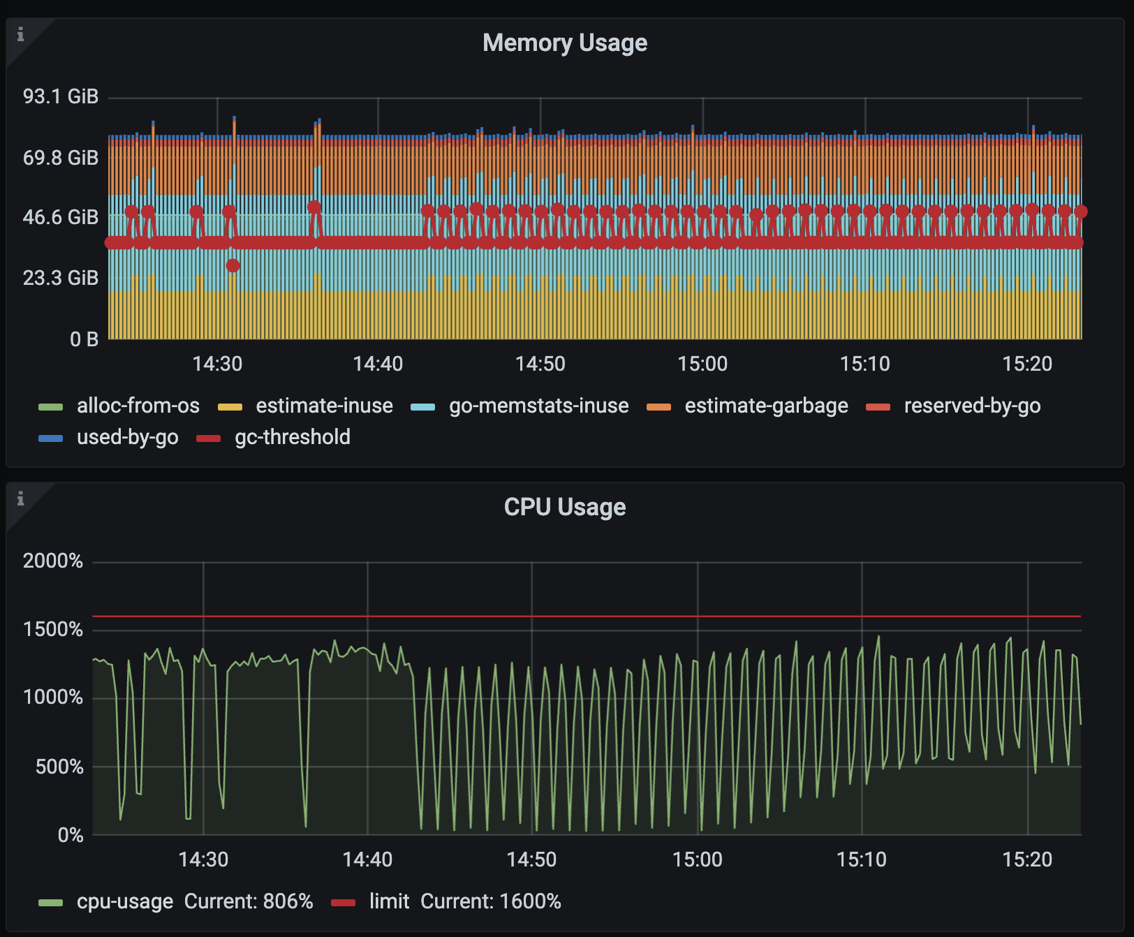

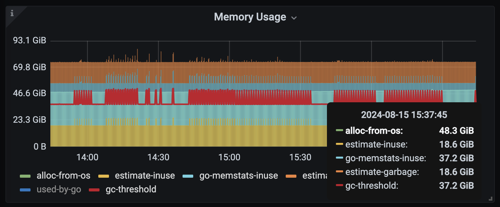

我发现只要gc-threshold上升,GC不被触发,则CPU就会立刻下来,但奇怪的是为什么gc-threshold会不断变化?
因为按照官方文档
当 TiDB 的内存使用达到 tidb_server_memory_limit 值 * tidb_server_memory_limit_gc_trigger 值时,则会主动触发一次 Golang GC
我理解gc-threshold应该是Server Memtidb_server_memory_limittidb_server_memory_limit_gc_trigger,是一个固定值吧?
而且gc-threshold和使用内存大小一致,应该也是直接原因,不断触发GC导致CPU居高不下
tidb-server 内存长时间保持在阈 tidb_server_memory_limit * tidb_server_memory_limit_gc_trigger 值以上时,会触发 issue
unexpected cpu usage caused by tidb_server_memory_gc_trigger · Issue #48741 · pingcap/tidb · GitHub
导致 CPU 长时间处于较高使用状态。
在7.5.1 版本才解决。你可以升级试试。

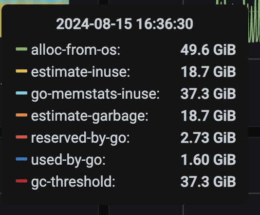

好的,不过我还是比较好奇这个计算的过程,例如根据上面的图,是无法得到对应的gc-threshold的
| Description           | Value |
| Server Mem            | 62.4  |
| alloc-from-os         | 49.6  |
| estimate-inuse        | 18.7  |
| go-memstats-inuse     | 37.3  |
| estimate-garbage      | 18.7  |
| reserved-by-go        | 2.7   |
| used-by-go            | 1.6   |
| gc-threshold          | 37.3  |
49.6 * 0.8 * 0.7 = 27.776 != 37.3
升级最新版那就对了
