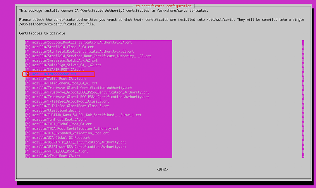

你需要生成一个自签名证书,让后把这个证书加到信任证书里面去。
确实没有什么更好的办法,自己生成自签名证书吧。
如果你的目标的关闭这个校验,那是要改代码的。所以综合看,还是自签名证书比较容易做到。
