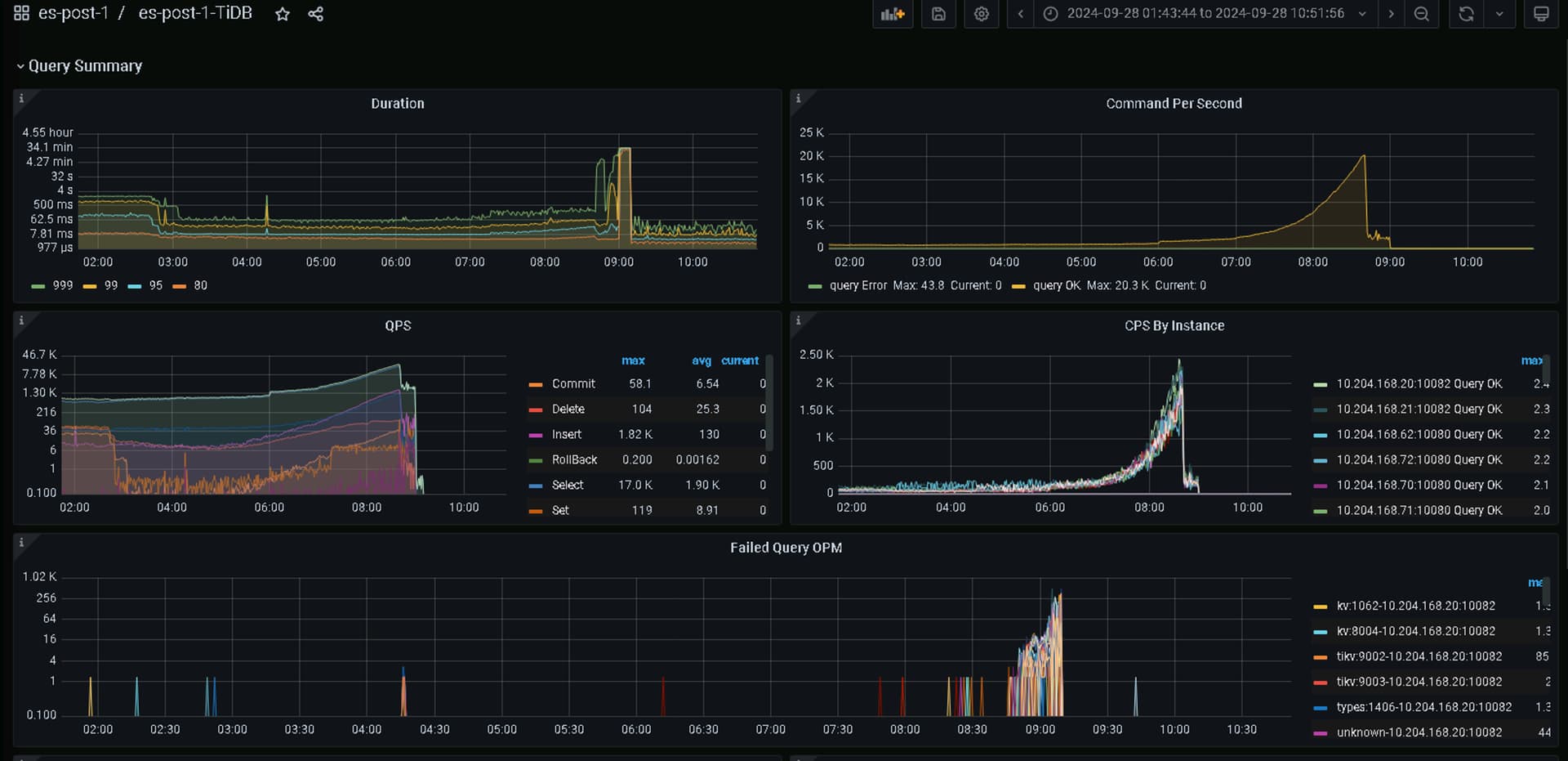

【 TiDB 使用环境】生产环境 /测试/ Poc
- 8点40开始延时增高,QPS降低。经过分析当时并没有慢查询,排除该原因导致的故障。

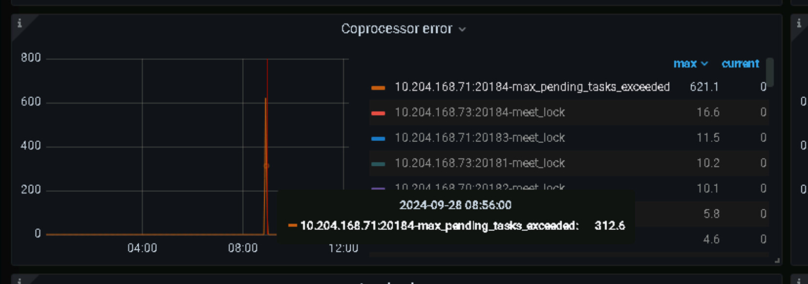

2、经过排查发现在有大量的seek_tombstone。说明其中有tikv节点挂掉。在处理节点异常的过程中导致整个集群不可用。
3、 监控发现是10.204.168.71:20184这台机器有大量的task在修复。初步判断是因为TiDB内部机制导致的异常。通过检查日志,监控其他指标,并未发现引起TiKV故障的根本原因,已经将现象发送到TiDB开源社区寻求根因确认。

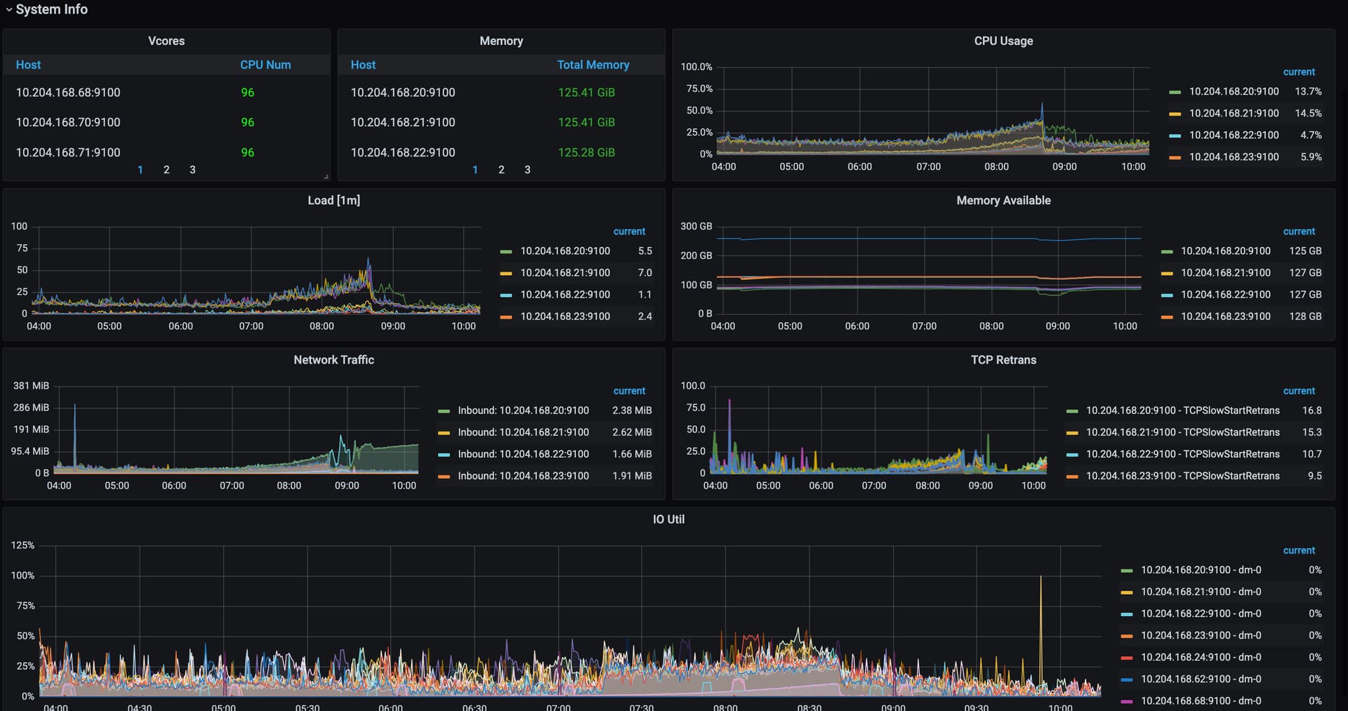

分析方法:
系统层:
1、系统层日志观察下【/var/log/message看看有没有实例oom】
2、系统层负载情况【cpu,网络延迟等】
数据库层:
1、检查tidb,pd, tikv的错误日志是否有明显报错
2、是否有占用资源多的SQL
看下tikv的日志,在看下那段时间的tikv资源使用情况,以及当时执行的sql情况

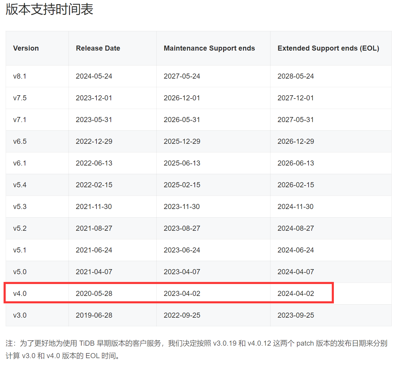

建议升级的,就是来骗积分的。
如果看监控 或日志没发现明显错误,估计遇到bug了。
菩提老祖
(菩提老祖)
14
一般认为升级可以解决问题。有时升级的决心很难下。得想想其他合规办法。
