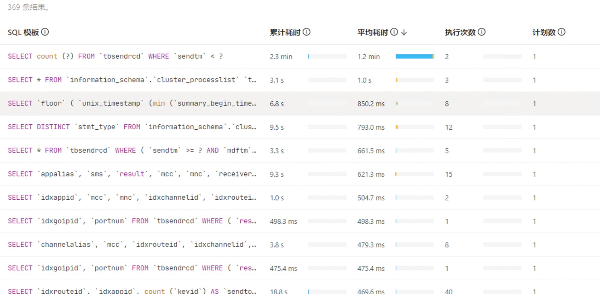

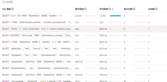

点进去之后他是一个事物很多其他insert或者update,
看平均耗时,平均耗时不多 而且是一般insert的,这种问题不大,
你用平均耗时排序看看

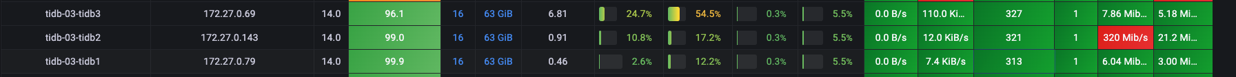

ticdc都集中发给一个tidb server节点了吗
那看样子就不是这几个,看看TIP sql 累计CPU耗时有没有。再看看流量可视化,选择读取字节量,看看有没有特别亮的 读取数据多的表
ticdc配置的是负载均衡的地址,按理说应该是平衡的,没开启session
基本上我们读写最多的就一个表,做了按天分区的
负载均衡的是链接,某个链接执行sql多就会导致连的tidb节点负载高
grafana 里面看看 tidb的的链接数量 看看是不是都在这一台上面,
overview — TIDB----connection

如果方便的话,可以吧这个高CPU的节点关闭,然后观察看看另外两个会不会有其中一个CPU飙升。
会的,我重启过这台,然后变成另外一台高了,应该就是有个长链接,一直在跑?

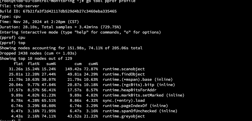

看 cpu 大部分时间消耗在 runtime 上,节点的内存压力比较大。估计 cpu 主要是用来做 gogc 了。

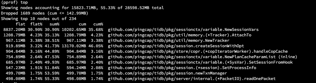

然后看内存大部分貌似都和创建 session 有关系,
看下来应该主要是连接太多,包括内部会话和外部连接。
首先排查 show processlist或者监控 ,看下连接数是不是多于其他节点。其次排查一些内部会话情况,可能就像你前面说的 analyze , ttl 任务之类的。

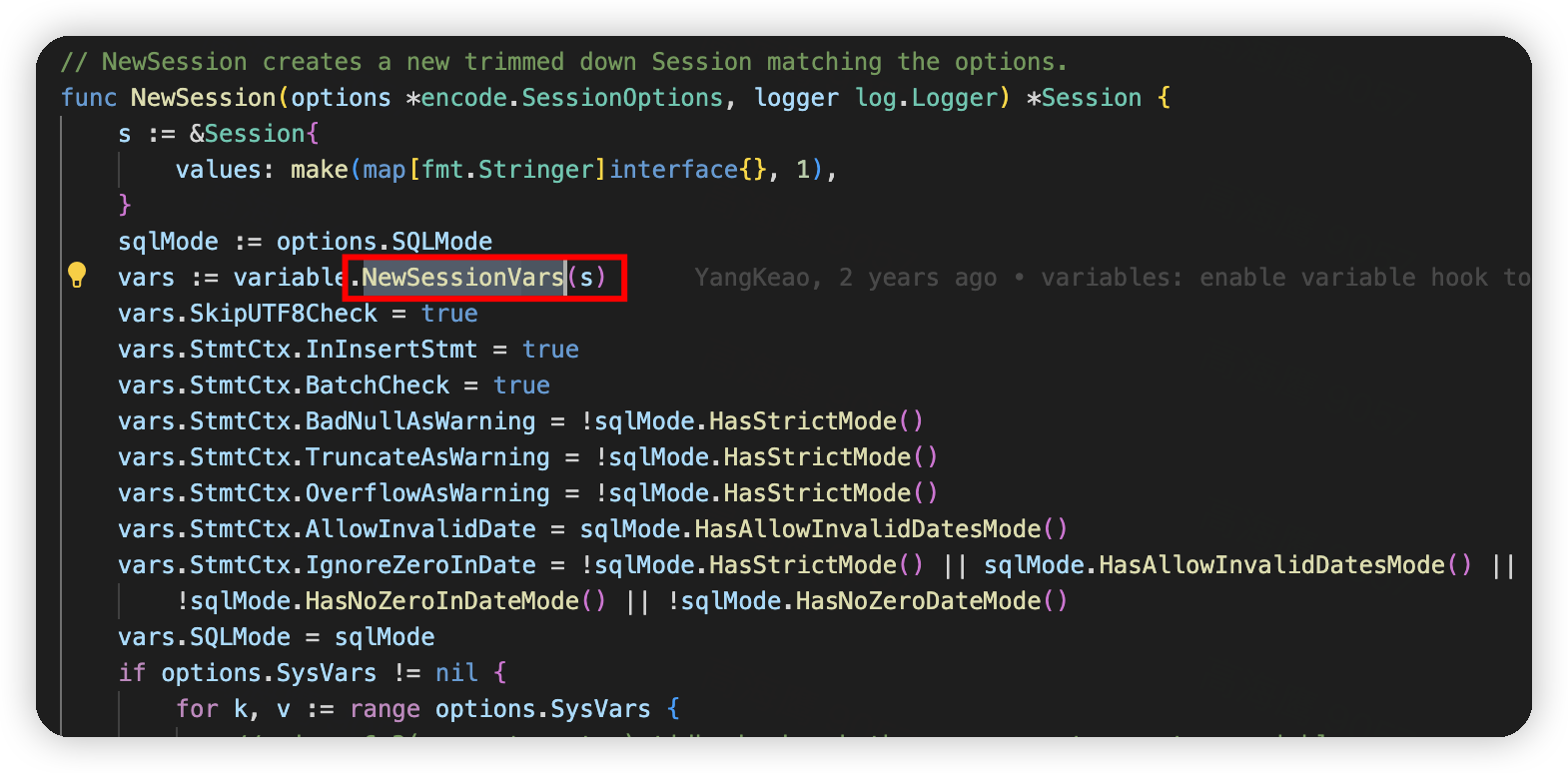

这个内存的文件能发一下吗?另外再确认一个事情,你集群是 8.1.1 版本?
我觉得你是遇到了内存泄露
https://github.com/pingcap/tidb/pull/56950 ![]()
