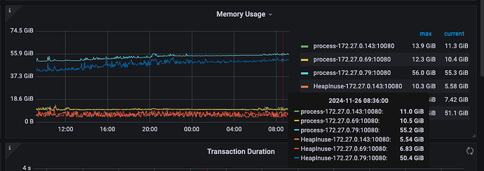

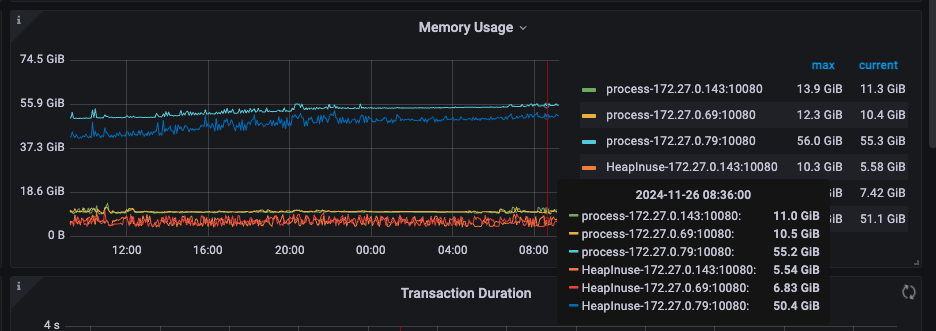

tidb-server其中一台的内存占用很高,cpu也很高,该如何排查
出现一个很奇怪的现象,其中一台tidb的内存跟cpu很高,该如何排查这种单节点的问题
我要怎么知道他在做什么事
感觉不是在执行某个大sql导致的,这个内存跟一直在缓慢上升,大概3天就满了
像是内存泄露问题,版本是8.1.1

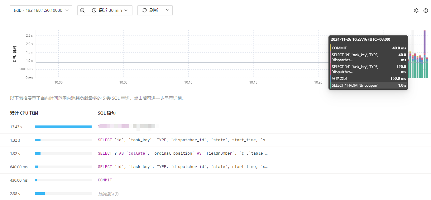

看Dashboard的Top SQL,里面记录着每个节点占用CPU最高的SQL

1、看tidb dashboard的top sql,可以查看到这个tidb节点的消耗cpu最高的top 5的SQL语句

如果负载相同的情况下,内存使用高于其他节点不太正常。最直接的方案可以通过 dashboard 抓一下内存火焰图或者手工收集 curl http://{TiDBIP}:10080/debug/zip?seconds=30 --output debug.zip(debug.zip 需要使用 go tool pprof 分析)。看下当前内存占用情况。

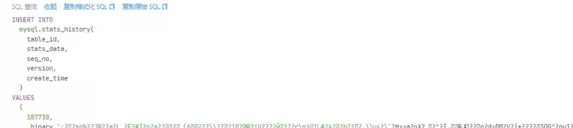

内存高的话我记得有个 issue `RecordHistoricalStatsToStorage` used too much memory · Issue #52826 · pingcap/tidb · GitHub
可以 check 下 internal sql 有没有时常运行这个 sql
是的话应该就是命中了上述 issue ;

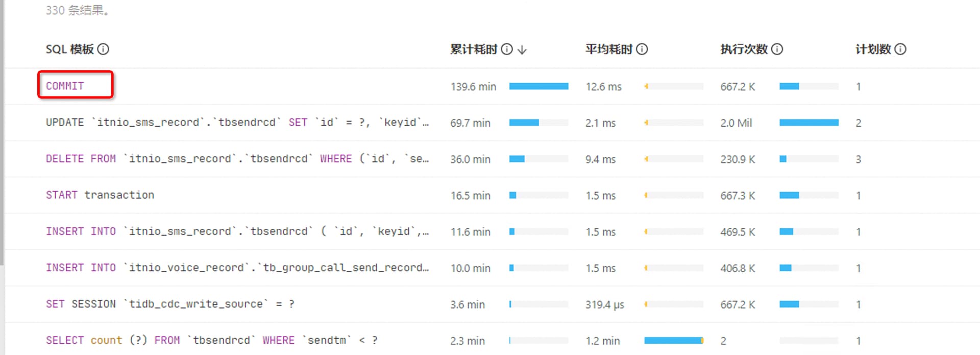

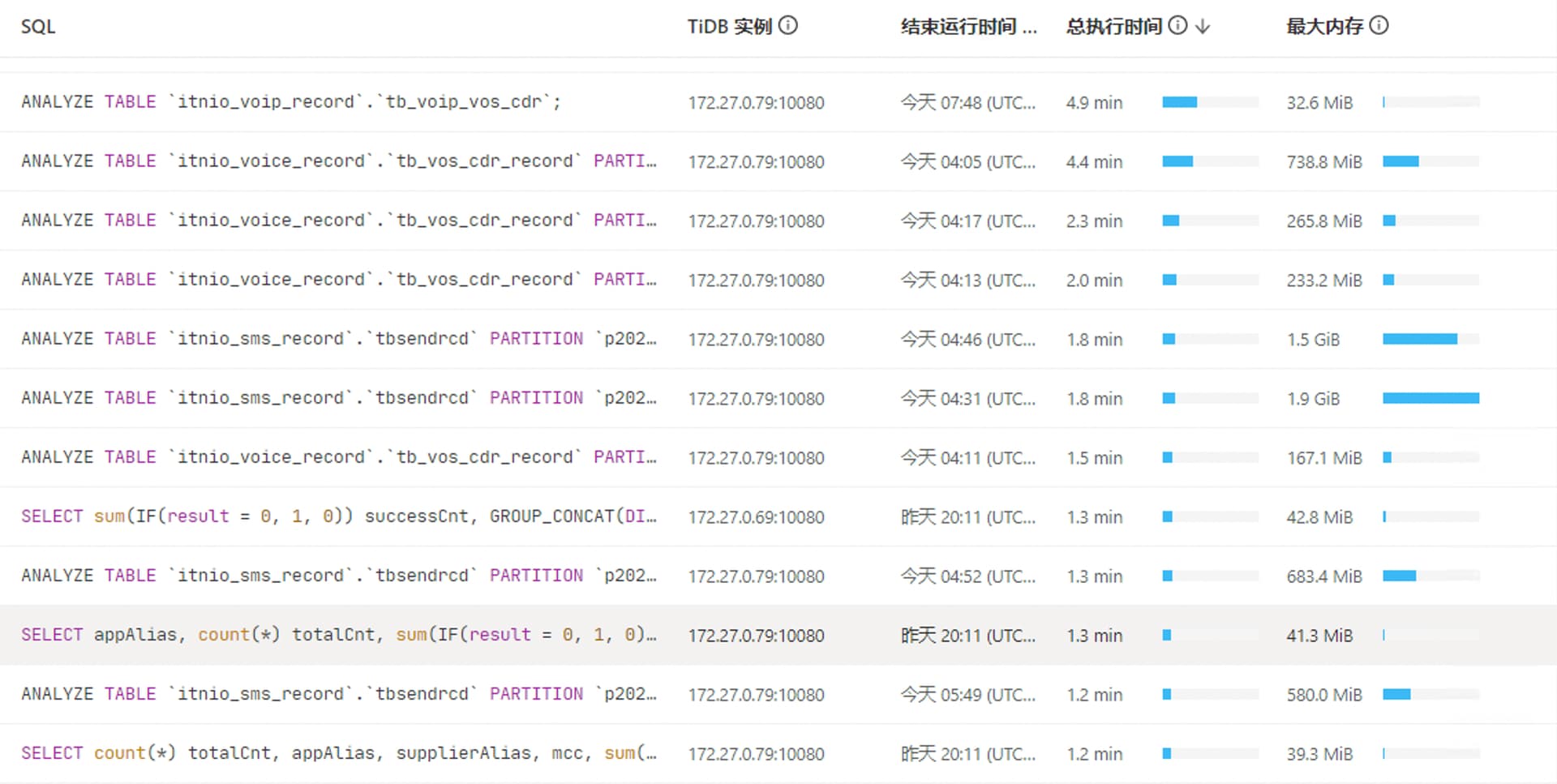

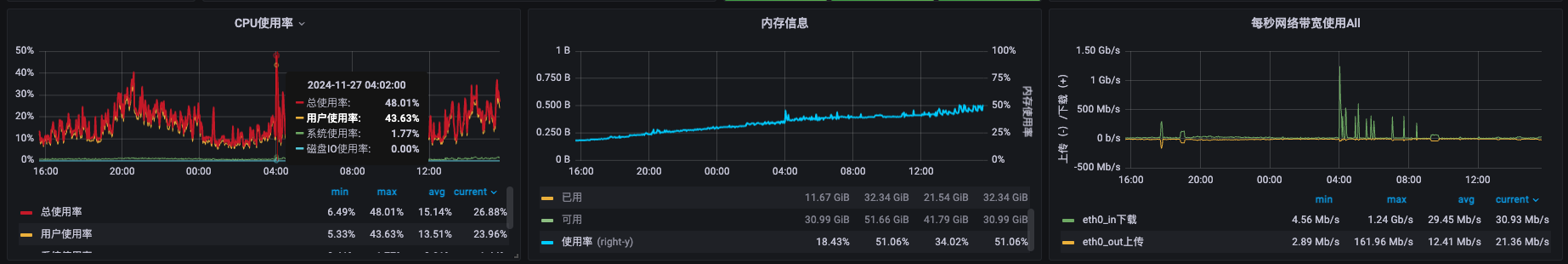

根据我设置的analyze时间跟定期删除三个月前的数据的执行时间,还有业务时间,我大概知道哪里有问题了,analyze跟ttl job都是凌晨四点执行,业务高峰期是下午2点到凌晨2点左右,cpu内存都是从凌晨4点开始升高的,目前我重启了该节点,后有跑到另一个节点高了 :joy:
这个commit是干嘛的,花的时间是最多的,但是耗时比较短,目前能看出来的是 ttl的delete的耗内存比较多,还有analyze的
应该是所有事务的 COMMIT 都聚合到一起了,所以看起来总时间最高。

有了,把host改成instance就行了,看了下全都是从ticdc同步过来的语句,目前高峰期的话就同步的数据比较多,这个tidb主要用来分流查询的,避免大查询导致业务的tidb出问题,中间也会执行ttl job的delete 语句
