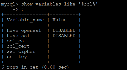

ssl 开启tls之后,在JDBC中usessl访问失败

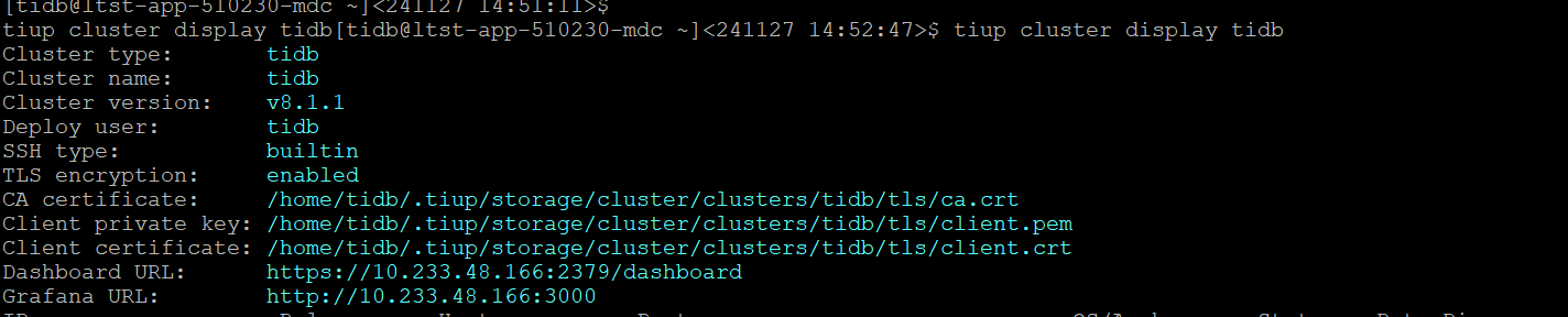

怎么手动启动,我是在配置文件中,enable-tls了
开启了ldap验证,需要设置这个
开启 tls 具体步骤发一下,如何操作的?
