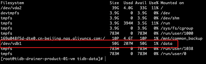

drainer节点的配置的4C8G, 50G独立数据盘

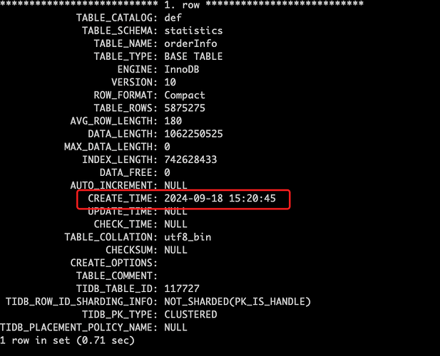

目前看这个表是存在的,
第二个问题是
有告警,提示 no enough space in /tmp/tidb/tmp_ddl-4002
但是当前主机节点 50G数据盘,没有怎么使用

这个表117727 确认下存在吗?
修改下commitTS +1跳过这个dml试试。

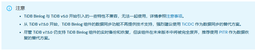

binlog组件不维护了,不推荐使用。
1、确认表是存在的,不管是从统计表tables 还是实际库下的表,确实是存在的。所以好奇这个问题是如何触发的

7.5不推荐drainer了,可以缩掉了。
增量备份用br

ticdc 同步存储看看适不适合你的需求,你使用的组件好像已经不推荐了
https://docs.pingcap.com/zh/tidb/stable/ticdc-overview
