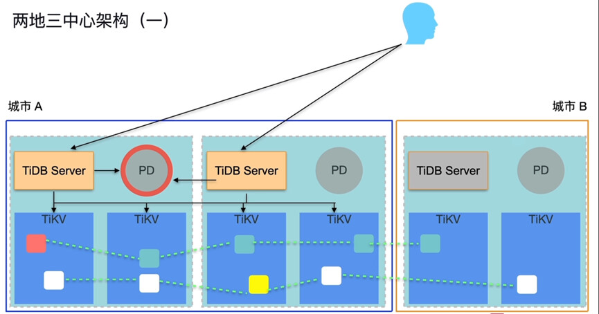

两地三中心官方教程是这样的

双区域多 AZ 部署 TiDB | TiDB 文档中心
• TiDB集群部署:在海南和北京各部署一个TiDB集群,每个集群包括TiDB Server、PD Server和TiKV Server。TiDB Server负责SQL解析和执行计划生成,TiKV Server作为分布式存储层,PD Server负责集群调度和元信息管理。
• 数据副本分布:配置TiKV的数据副本策略,确保每个数据中心至少有一个副本,以实现数据的高可用和容灾。例如,可以设置为每个Region有三个副本,分别分布在海南的两个数据中心和北京的一个数据中心。
• 网络层和应用层切换:当主数据库切换到不同城市节点时,需要同步切换网络层和应用层。可以使用负载均衡器(如HAProxy)和DNS服务来实现流量的自动切换。例如,当海南的主节点出现问题时,负载均衡器可以将流量切换到北京的节点,同时DNS服务更新域名解析,指向北京的节点。
