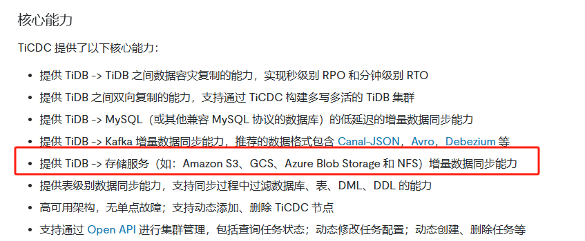

你下游是什么数据库? Pulsar 可以用吗?
TiCDC 支持文件同步模式,可以先用 NFS 试一下,不过我建议用 S3 ,量太大了…
