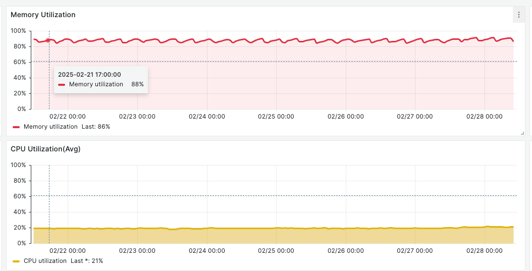

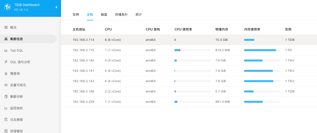

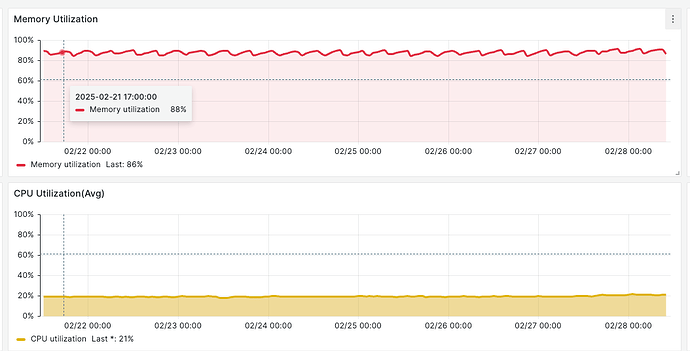

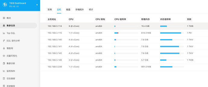

补充信息
1、表的数据量不大
root@192.168.3.114:4000 16:52: [orders] >select count(1) from orderInfo ;
| count(1) |
| 31083 |
1 row in set (0.03 sec)
2、表上的索引目前有点多
