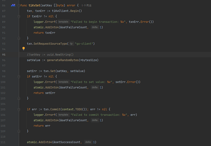

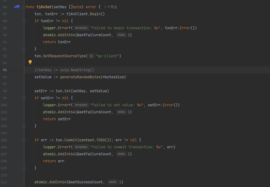

tikv 三台机器,压测写入数据时只有一台机器负载比较高,其他两台处于空闲

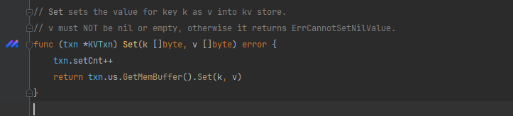

但源码中,set数据就是需要字节,即使我用随机的int类型的值来充当还是需要转换为字节:
这个没影响吧,转换成字节也是随机的。
嗯好,那我试试将uuid生成的字符串转换成二进制的重新压测,看看还会不会出现热点数据

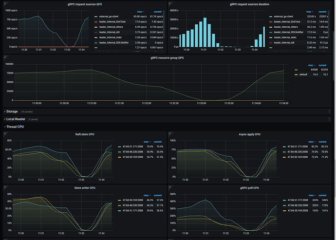

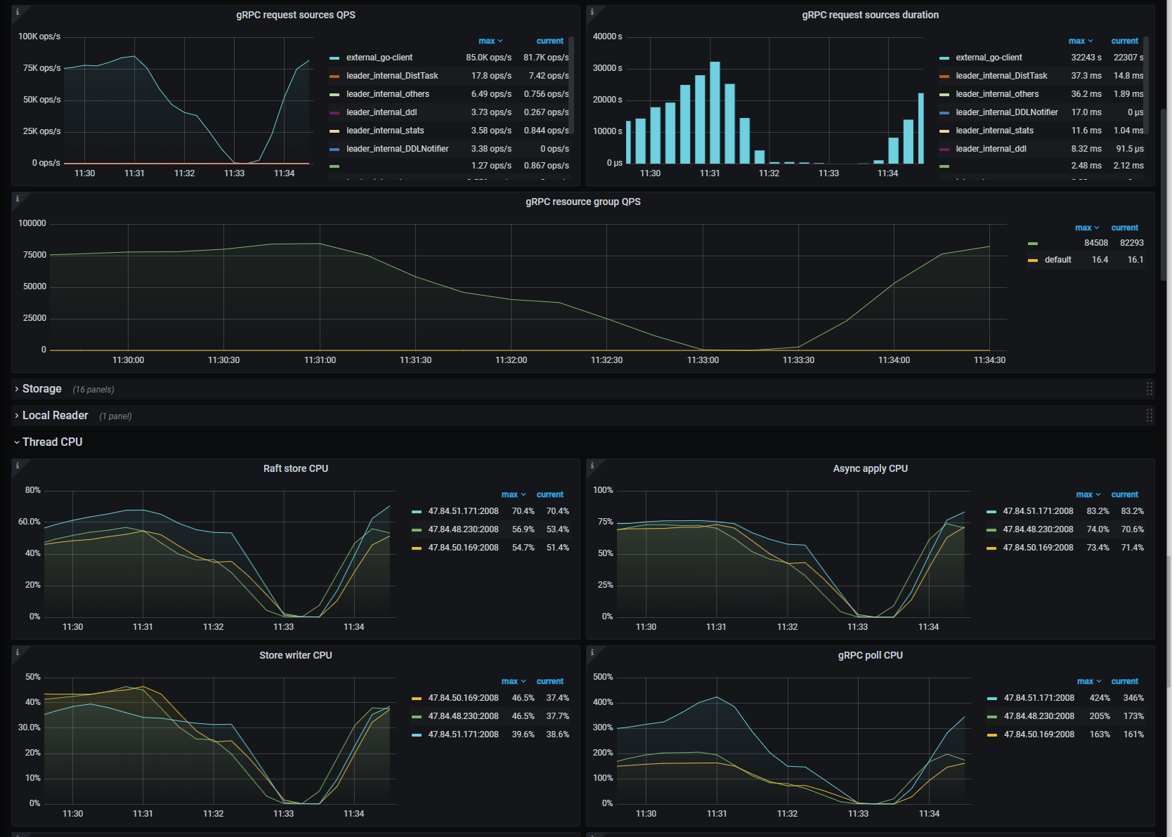

确实可行,看grafana监控的话,三台tikv没有出现之前数据热点的问题

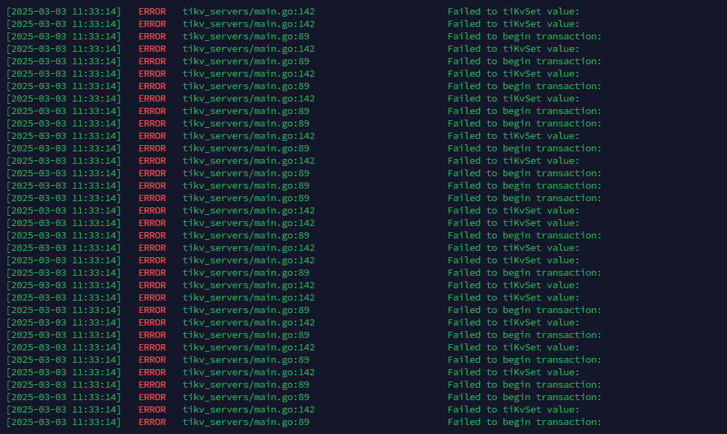

压测期间出现大量的创建事务报错,是因为tikv承受不住那么多请求嘛?

贴上报这些错误时tikv节点的监控情况,比如节点的资源使用、事务提交相关的监控面板灯,光看上面的日志分析不出啥来
感觉是热region造成的,调整下呢
上生产前,压测了吗
产生了热点region
