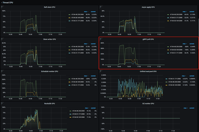

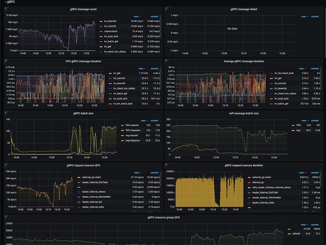

当txnkv压测,写数据用了事务的两阶段提交时,写入key的字节数越大qps明显下降许多,但资源是并没有吃满的:
看起来是产生写入热点了,参考下这个处理方案:

没有人能够解释一下为什么会数据倾斜吗,该如何解决啊
几副本啊,一般3副本的情景下就算有热点,压力也不会偏太多的

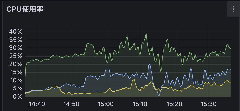

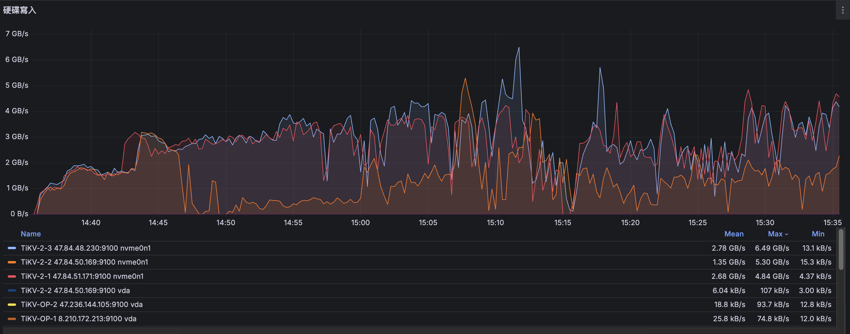

三副本,但看grafana的情况,压力都集中再一台了
热点就是tikv节点,不是tidb节点。比如顺序写入1、2、3、4、5,虽然是三个节点,但数据一般都会写入一个节点。但如果是随机写入1、222、333333、4、555,这样一边写入不同的节点。
可我写入的key是uuid,并没有顺序的

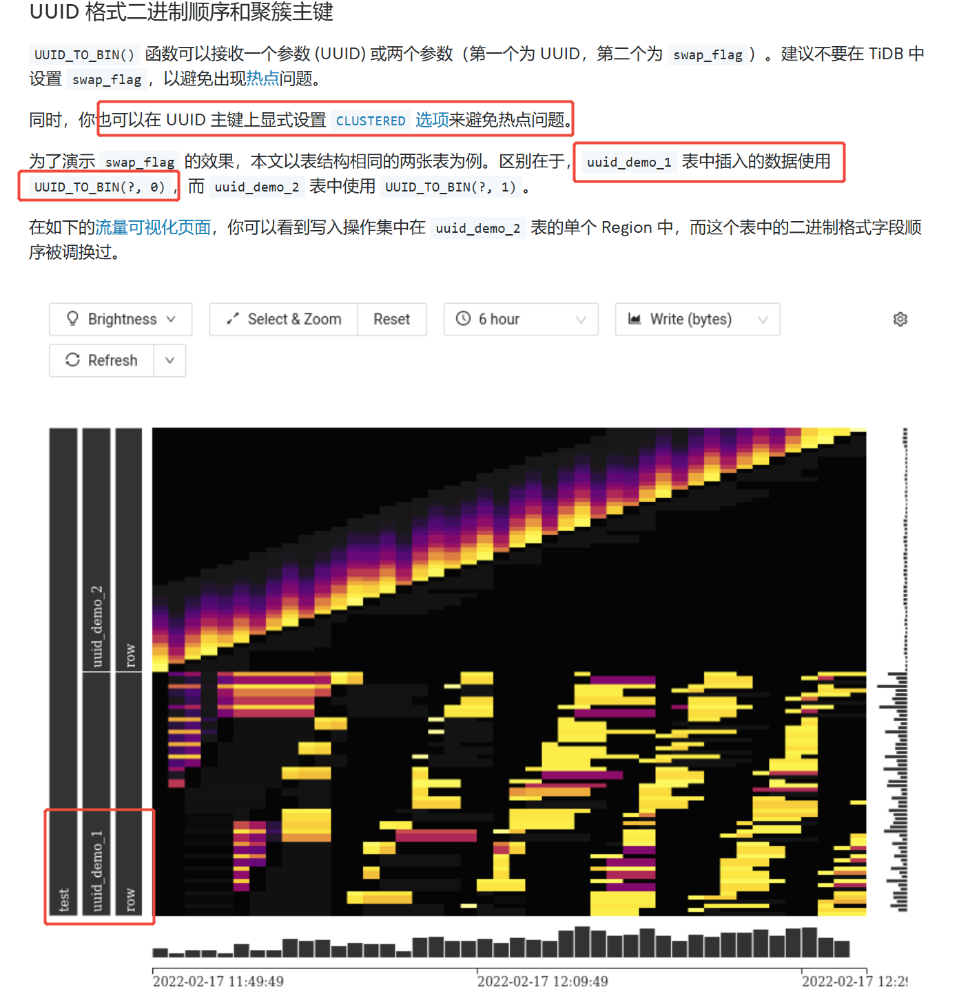

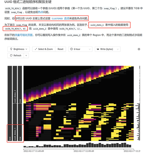

看这里,貌似也会产生热点,设置显式的 CLUSTERED 试试
https://docs.pingcap.com/zh/tidb/stable/uuid#uuid-格式二进制顺序和聚簇主键
检查 Region 分布 :通过 SHOW TABLE REGIONS 查看目标表的 Region 分布情况,确认是否存在 Region 集中在单个 TiKV 节点的现象
