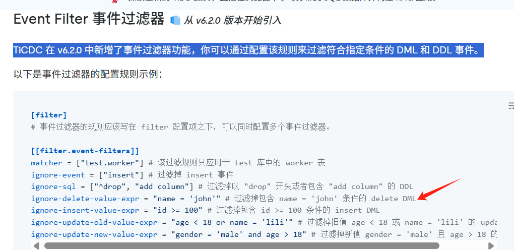

这是过滤模式吧,就是说符合条件的语句不同步到下游,能配置成反向模式么,就是说符合条件的才同步到下游?

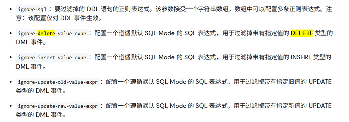

这个参考下:
Changefeed 日志过滤器 | TiDB 文档中心
