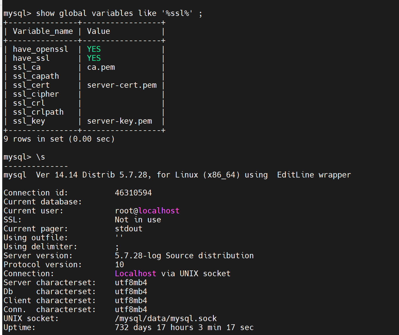

备份源头是mysql5.7并且启用了ssl

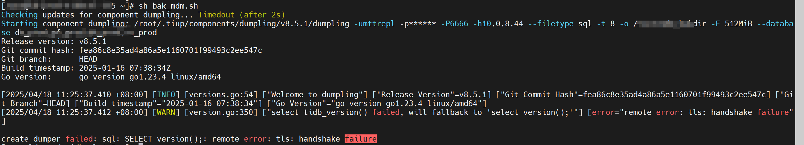

使用Dumpling报错如下(TIUP安装的Dumpling)
如果不修改备份源头MYSQL的SSL配置,Dumpling有参数可以禁用SSL吗?目前没找到

TLS 握手失败导致创建转储程序失败
create dumper failed: sql: SELECT version(); remote error: tls: handshake failure
此错误发生在尝试连接数据库时,TLS(加密通信协议)握手失败。

telnet 10.0.8.44 66666)。--ssl-mode=DISABLED,需根据工具语法调整)。--timeout 10s)避免短暂网络波动。这个帖子,我看了下,感觉结论是靠谱的。
这个错误,要么是证书有问题,要么就是tls一些低版本协议,在高版本的dumpling下不支持了。
除了这2个方向,我想不出有其他可能性,会导致握手直接失败。
所以应该考虑安装一个低版本dumpling,设置好证书再试试。
tiup install dumpling:v5.1.0
类似上面这样,安装一个5.1.0版本的dumpling试试看。
是 golang 1.22 废弃了 TLS 1.0 的支持,而一些老的 MySQL 5.7 的镜像使用的是比较早的 Debian 版本,上面的 TLS 版本很低。
解决办法要么是重新用 1.21 手动编译一下 dumpling,要么就是用老版本的 dumpling,dumpling 是没有类似 --ssl-mode=DISABLED 参数的
