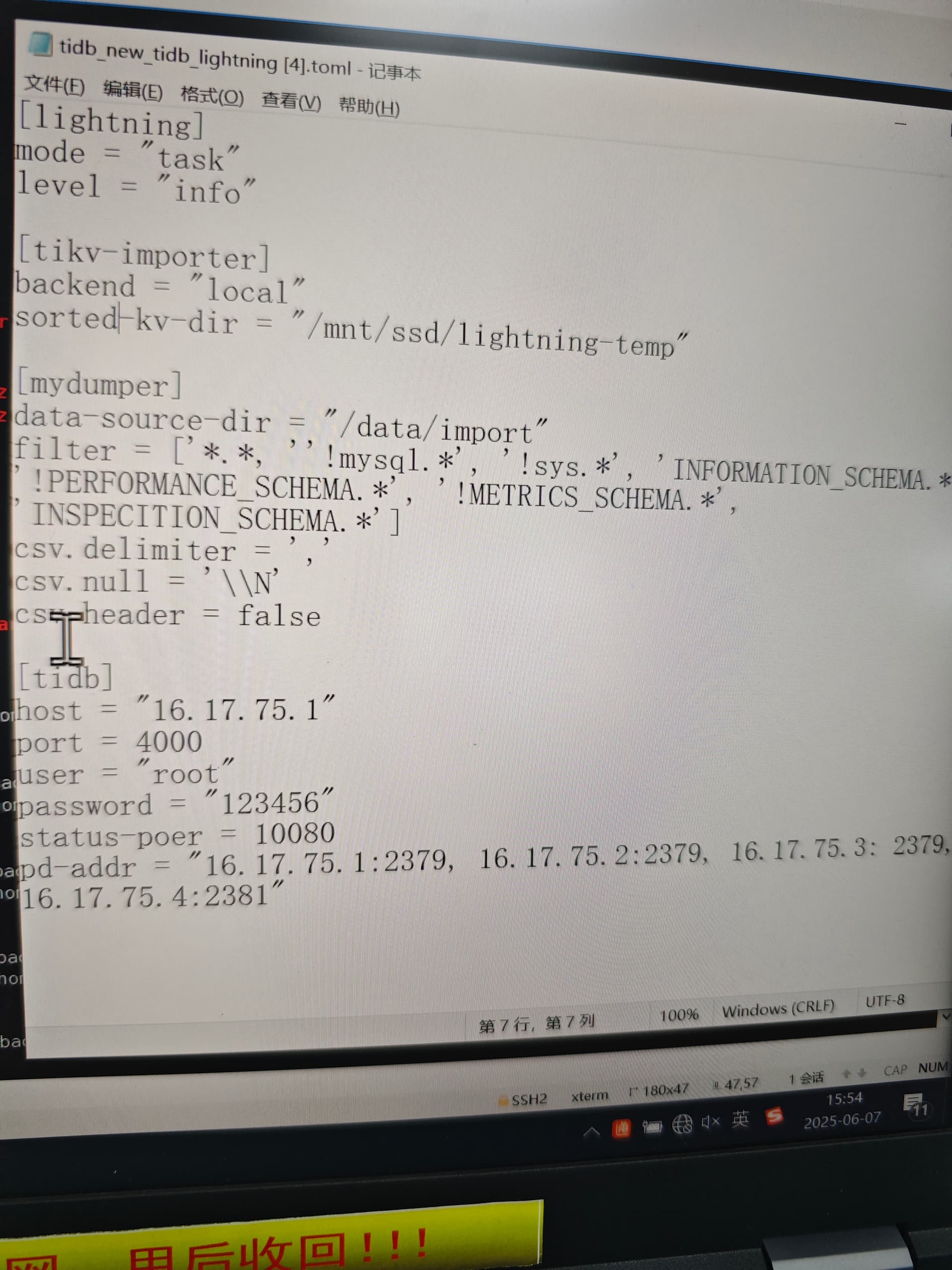

【遇到的问题:问题现象及影响】tidb启动成功后,tidb-lightning启动失败,报错 【pd】failed to get cluster id

tidb-lightning的配置文件里有中文字符吧,看图片里引号和逗号格式有点问题。

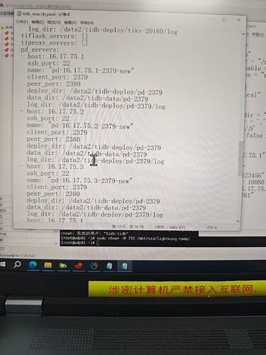

pd-add里面的每个ip之间是空格,不是中文

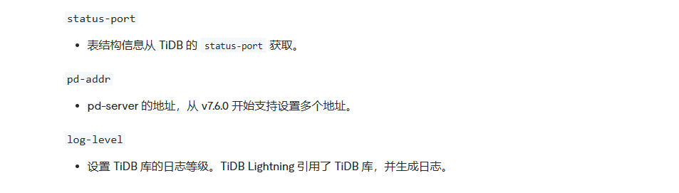

pd-add里面是不能包含空格吗?
v7.5.0版本
pd-addr是不是只支持一个端口 不支持多个?
好像是从7.6.0开始才支持多个pd的地址,写一个试试
https://docs.pingcap.com/zh/tidb/stable/tidb-lightning-configuration/#pd-addr
配置文件里面好多中文字符双引号,是复制出来后有变动嘛 :joy:
pd-addr填一个pd地址就可以了
