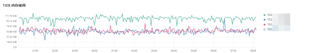

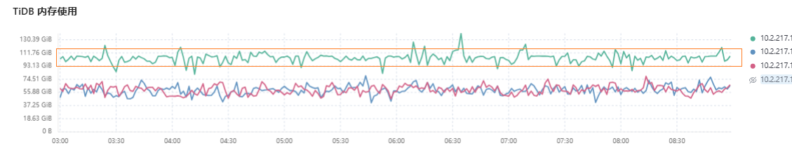

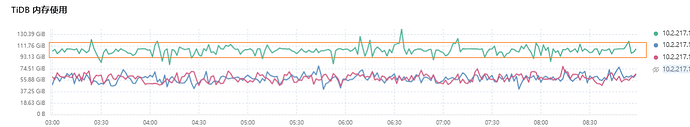

【遇到的问题:问题现象及影响】相同配置的 TiDB Sever 节点 加入haproxy 和 Keeplived ,内存负载不均衡
【复制黏贴 ERROR 报错的日志】
TiDB 内存差异快有1倍
连接数差异越来越大

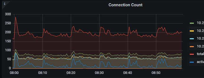

昨天排查了 存在其它IP 直连 TiDBServer 情况,已处理, TiDB server 连接数是均衡了, 但是内存占用差异的情况还是存在

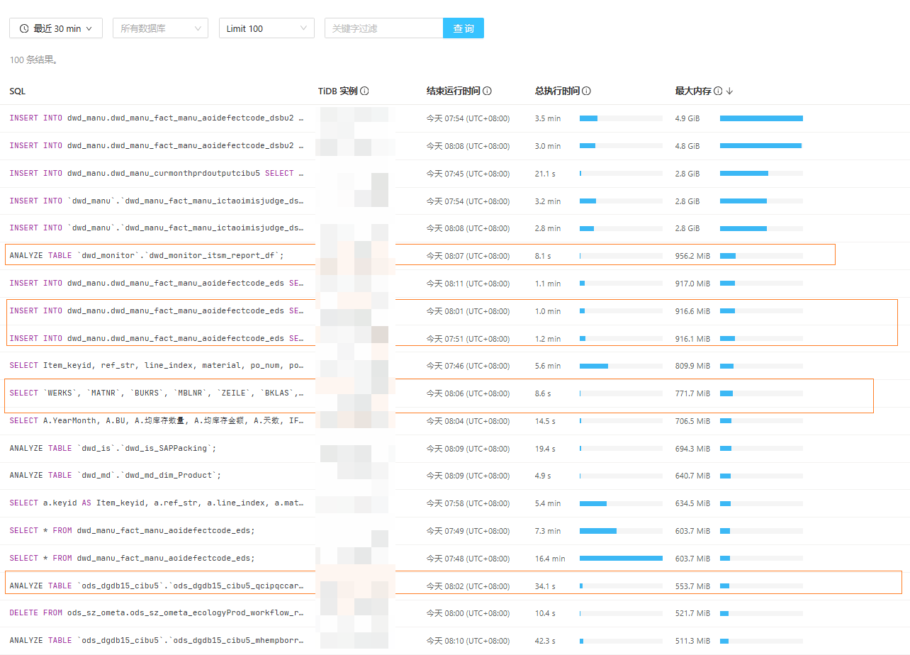

最近半个小时 各个TiDBServer 节点占用内存大Sql 如下,占用内存高的Server 节点 没有太大差异
内存高的和内存低的SQL一致,首先确定一下占用内存的是不是tidb,确定好再分析

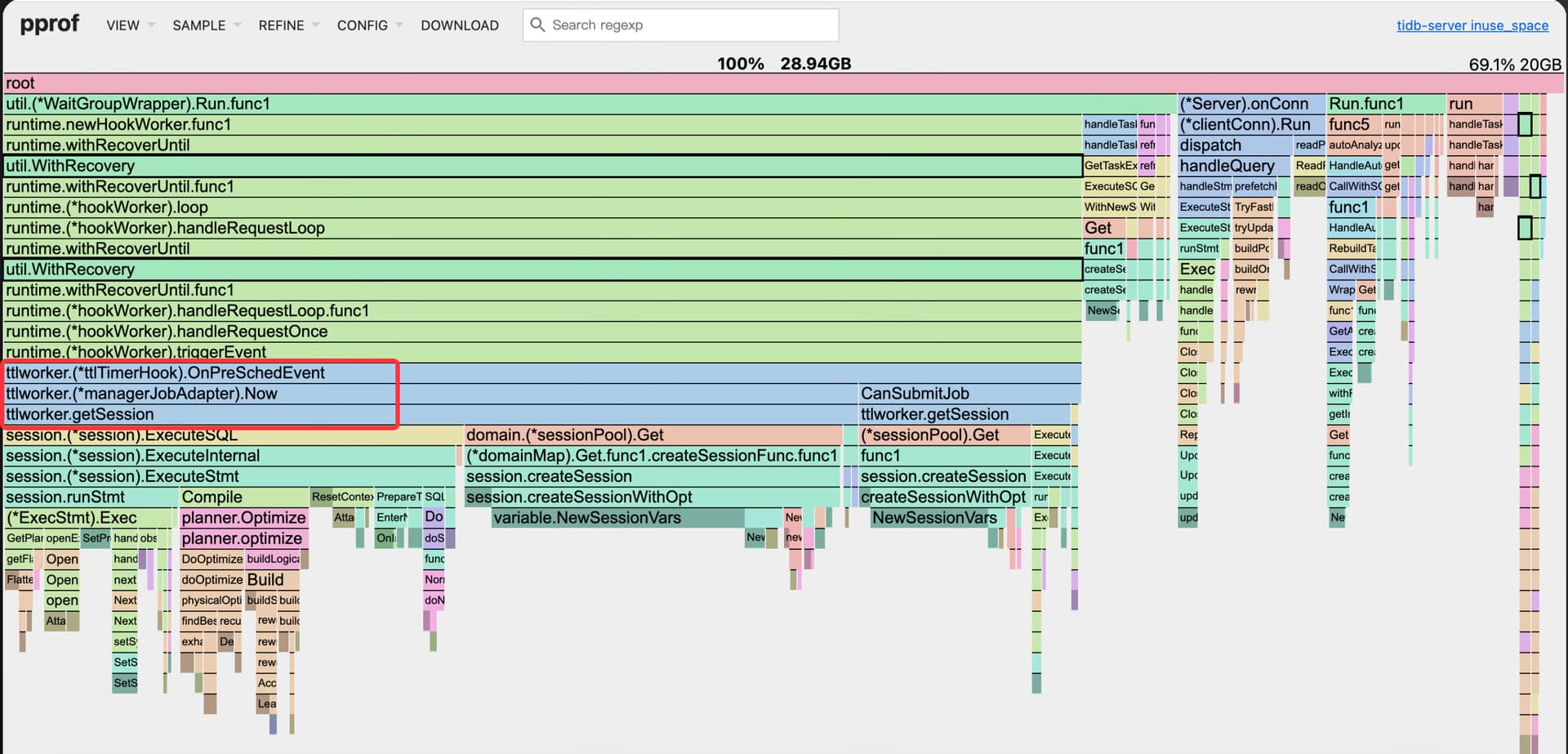

问题指向的是 TTL 持续的内存泄漏引起,拿到 内存占用高的节点的内存 火焰图,各位老师 帮忙看看是不是 指向的 TTL 引起的内存泄漏
你这个图片没看到ttl内容
确实没看到的TTL相关的信息,像是 SaveTableToStotage 引起的 占用高

现在是 3个tidb-server 节点的 连接数是均衡的,如果是慢sql, 调整什么集群参数,可以实现TiDB 节点内存负载均衡
