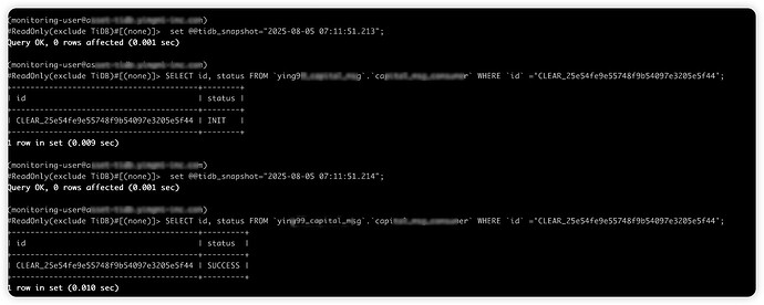

如下图,表现是下游丢失一条 binlog (status 始终停留在 INIT),通过使用 tidb snapshot 在上游查询确认是有两次变更,并发现两次变更相差 0.001 秒, TiCDC文档有提及是同一行数据有序同步的。目前怀疑是丢失 binlog 导致,还有什么其他可能或者已知 bug?

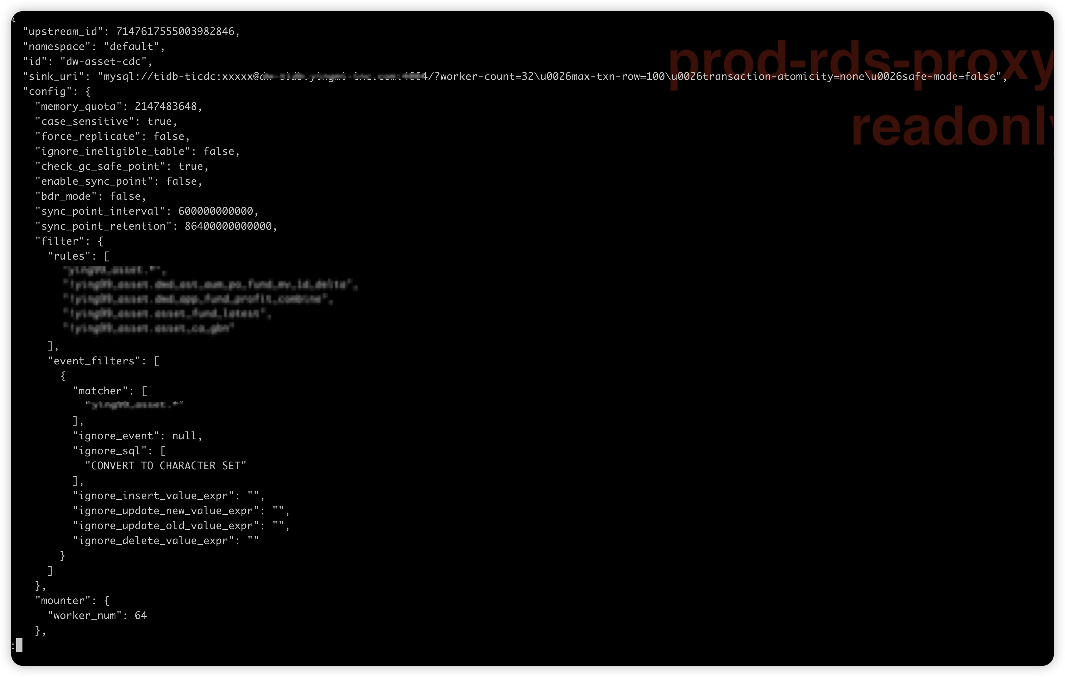

这个TiCDC 任务配置如图

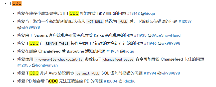

有机会的话,可以选择升级 CDC,你用的7.5.2 还有已知BUG修复的。
CDC 的模式和 binlog差异很大,想知道更多的差异,下游可以多分发一份到 Kafka,进行查阅

这在上游也明显不是同一个事务了。同一个事务内的同一行的变更,最终提交后,也就只产生一个版本的 MVCC。但是在上游能看到 2 个版本 MVCC 哦。

是一条 update 还是 insert 丢了?有设置 event filter 吗

最好看看,同步过滤条件等配置看看,照理说是按照tso同步的啊
