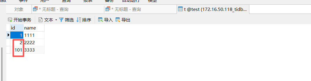

您意思是AUTO_ID_CACHE = 100 比 AUTO_ID_CACHE = 1的重启后跳跃还小?现在设置AUTO_ID_CACHE = 1 的重启跳跃是4000.
AUTO_ID_CACHE=100 你可以测试一把重启后是跳变 100 还是 4000,如果跳变是 100 那你这个问题就好解决了
AUTO_ID_CACHE=100 和AUTO_ID_CACHE=1,撇开导入时的影响,其他方面的性能影响应该是差不多的吧?差不多的话,我就改建表语句为AUTO_ID_CACHE=100 。
差不多

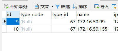

再请教一下,我这边的表设置了AUTO_ID_CACHE=100 ,而且重启了tidb,为什么表的自增长id 的值是9 ,按道理说不应该是109吗?
show create table audit_asset_object :
CREATE TABLE audit_asset_object (
id int(11) NOT NULL AUTO_INCREMENT,
type_code varchar(128) DEFAULT NULL,
type_id int(5) DEFAULT NULL,
name varchar(128) DEFAULT NULL,
ip varchar(50) DEFAULT NULL,
mac varchar(50) DEFAULT NULL,
mask varchar(50) DEFAULT NULL,
hostname varchar(128) DEFAULT NULL,
contact varchar(128) DEFAULT NULL,
location varchar(128) DEFAULT NULL,
province varchar(128) DEFAULT NULL COMMENT ‘所属省份(保留字段)’,
city varchar(128) DEFAULT NULL COMMENT ‘所属城市(保留字段)’,
manufacture varchar(128) DEFAULT NULL,
sn varchar(128) DEFAULT NULL,
is_virtual int(1) DEFAULT ‘0’,
host_on int(1) DEFAULT NULL,
status int(1) unsigned DEFAULT ‘0’ COMMENT ‘0 激活 1 删除’,
description varchar(255) DEFAULT NULL,
create_user_id char(40) CHARACTER SET latin1 COLLATE latin1_bin DEFAULT NULL,
create_user_name varchar(128) DEFAULT NULL,
create_time datetime DEFAULT NULL,
update_user_id char(40) DEFAULT NULL,
update_user_name varchar(128) DEFAULT NULL,
update_time datetime DEFAULT NULL,
char_set varchar(30) DEFAULT ‘UTF8’,
PRIMARY KEY (id) /*T![clustered_index] CLUSTERED */
) ENGINE=InnoDB DEFAULT CHARSET=utf8 COLLATE=utf8_bin AUTO_INCREMENT=109 /*T![auto_id_cache] AUTO_ID_CACHE=100 */

TiDB 的自增字段默认会缓存一定数量的值以提高性能。即使设置了 AUTO_ID_CACHE=1 ,TiDB 可能仍会根据内部机制分配更大的缓存块
我感觉哈,是 TiDB 正常设计,AUTO_ID_CACHE=1 已发挥作用。
可以保留该配置 + 监控 ID 使用率 + 低峰期批量修改为 bigint
