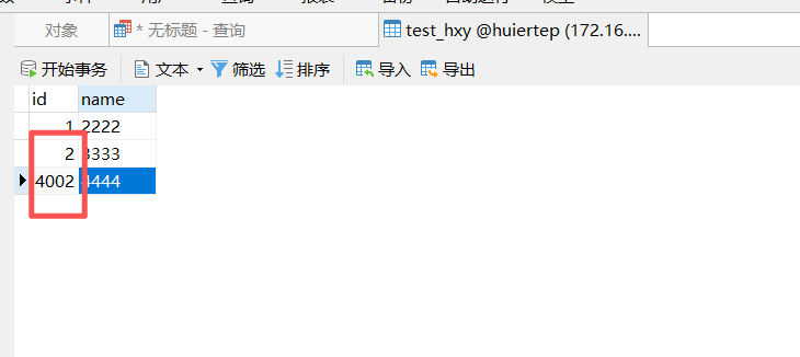

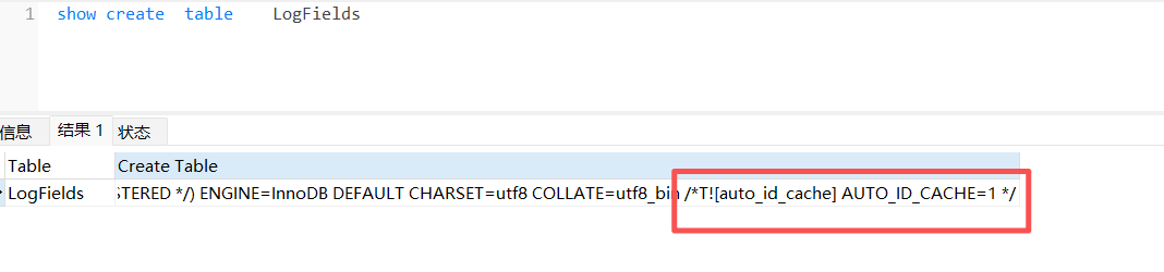

我这边表已经设置了/*T! AUTO_ID_CACHE=1 */ ,但是我每次重启tidb后,字段还是增长了差不多4000,请问这是怎么回事?是我哪里设置的有问题吗?谢谢了

【遇到的问题:问题现象及影响】 我这边表已经设置了/*T! AUTO_ID_CACHE=1 */ ,但是我每次重启tidb后,字段还是增长了差不多4000,请问这是怎么回事?是我哪里设置的有问题吗?谢谢了

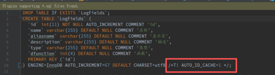

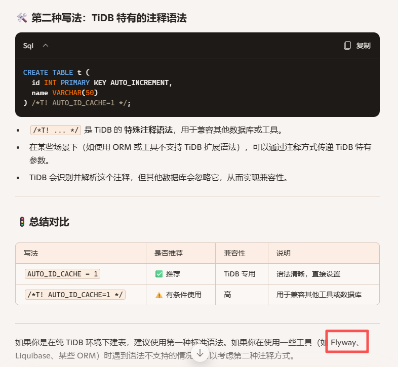

建表时不加注释语法试试,参照官方文档操作。

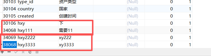

我用的flyway来建表的,之前没有设置/*T! AUTO_ID_CACHE=1 */的时候,每重启一次增长差不多30000 。现在设置了差不多4000.

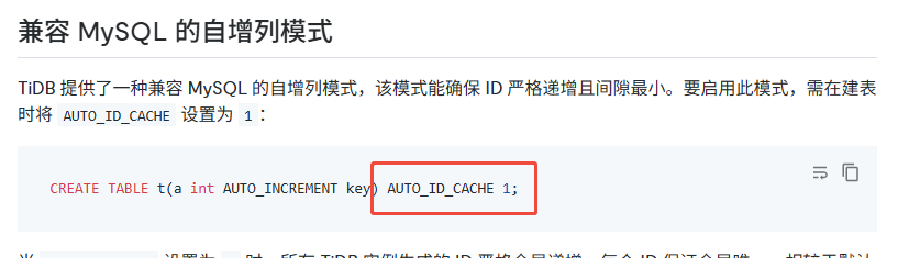

是的,这是tidb特有的注释语法,我的意思是参照官方文档设置,看看是否正常,如果不正常就是有bug。
试了,一样
现在要怎么弄?

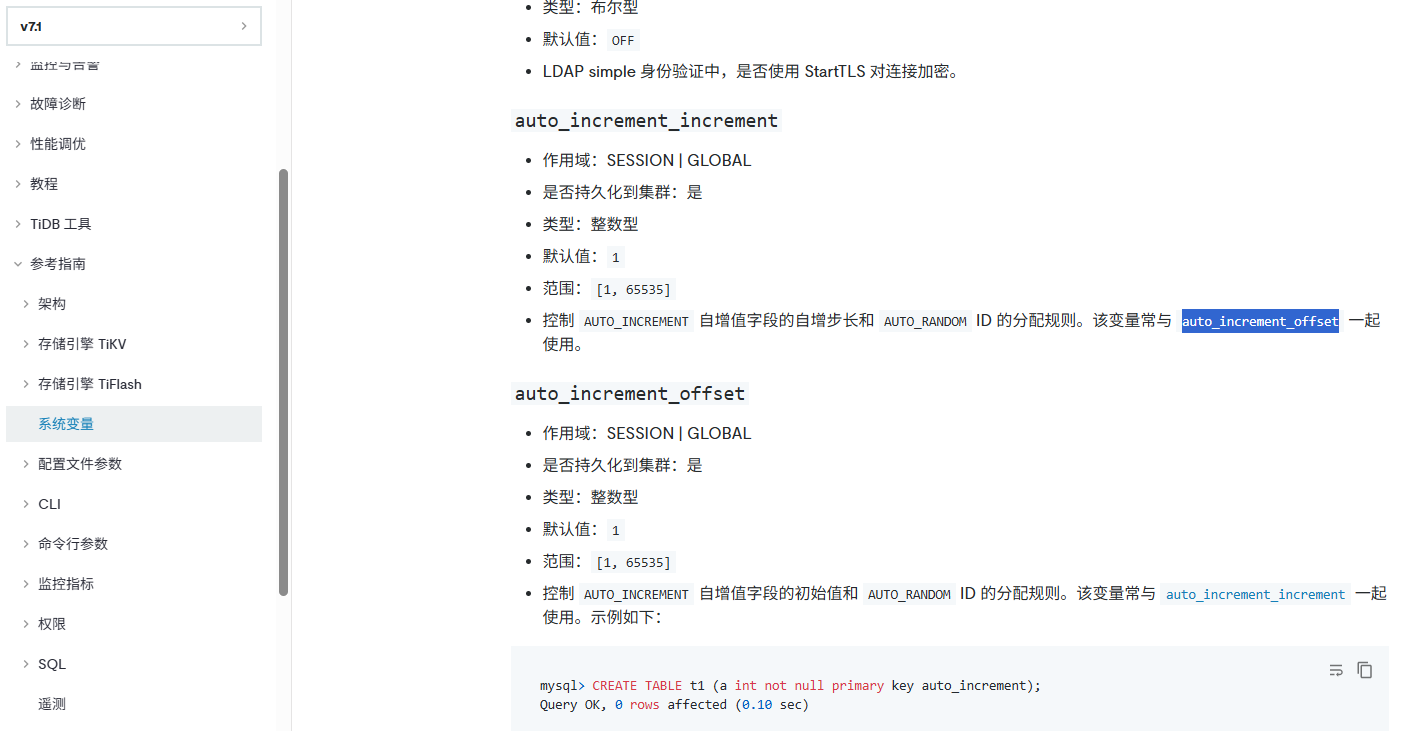

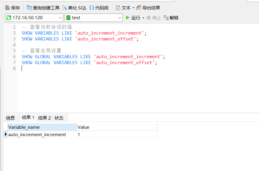

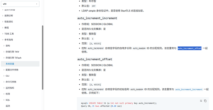

看看这两个变量呢?

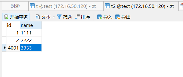

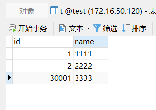

4个变量都是1.而且我又建了2个表,一个是AUTO_ID_CACHE=1,一个没有,没有的增长30000,有的增长4000.

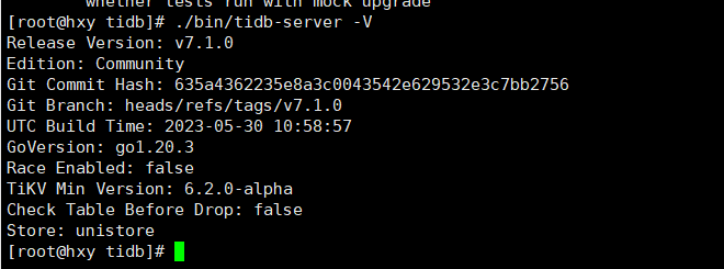

版本信息:
我看文档说是6.4以上就支持了。我们现在用的7.1.0
现在已经在用7.1.0了,要换很麻烦。我看文档说6.4以上就支持了。我再下载一个试试吧,感觉是不是和操作系统有关,我用的国产操作系统,有些代码没同步吗?
还是和实现机制有关系,tidb/pkg/autoid_service/autoid.go at dc2548aac79a712265e831cff2a3a896bc0a5a38 · pingcap/tidb · GitHub
mysql 兼容的自增 ID 分配机制,其实是集群里的某一个 tidb-server 作为中心化的节点,提前申请一批 ID 在内存里,其他 tidb-server 来这个节点的内存中申请,以此来实现较好的性能,避免每次都去 tikv 申请。
所以如果这个中心化的 tidb-server 节点一旦重启,那么就会丢失已缓存的 4000 个 ID(由于其他节点会使用一部分,所以有可能少于4000)。
好的, 我的确是每次都重启了tidb-server,而且下载了v7.1.6,尝试centos,kylin2个操作系统,都是增长了4000.
