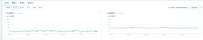

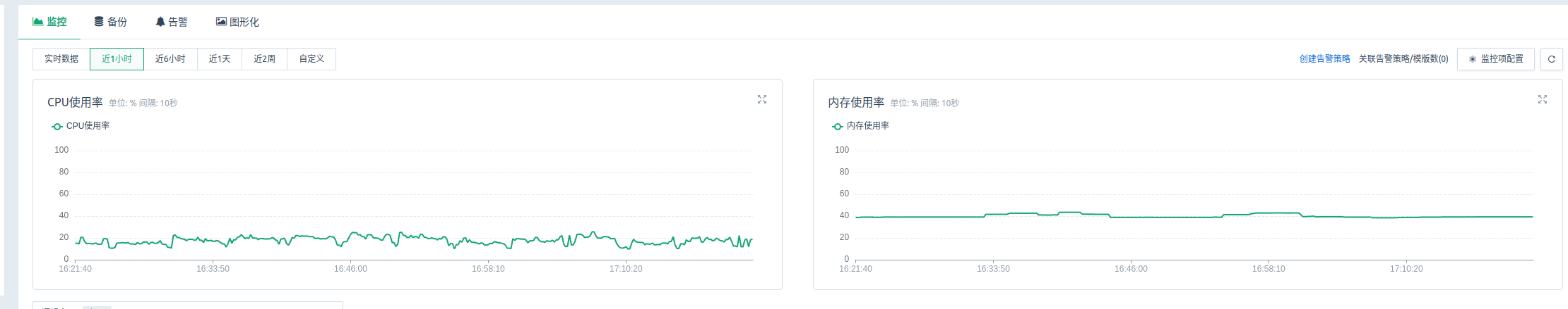

tidb服务通过负载均衡器(权重1:1:1)对外提供服务,其中2个节点资源占用比较低:

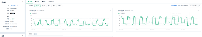

其中1个节点频繁、周期性出现OOM情况:

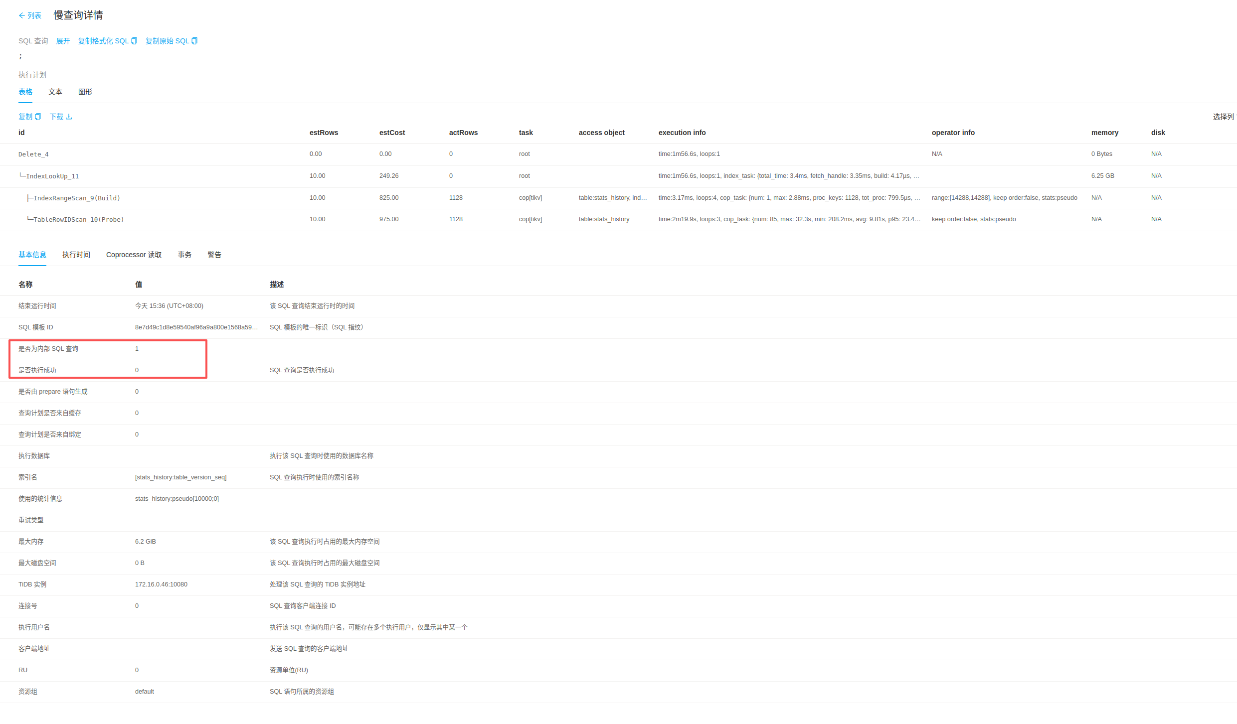

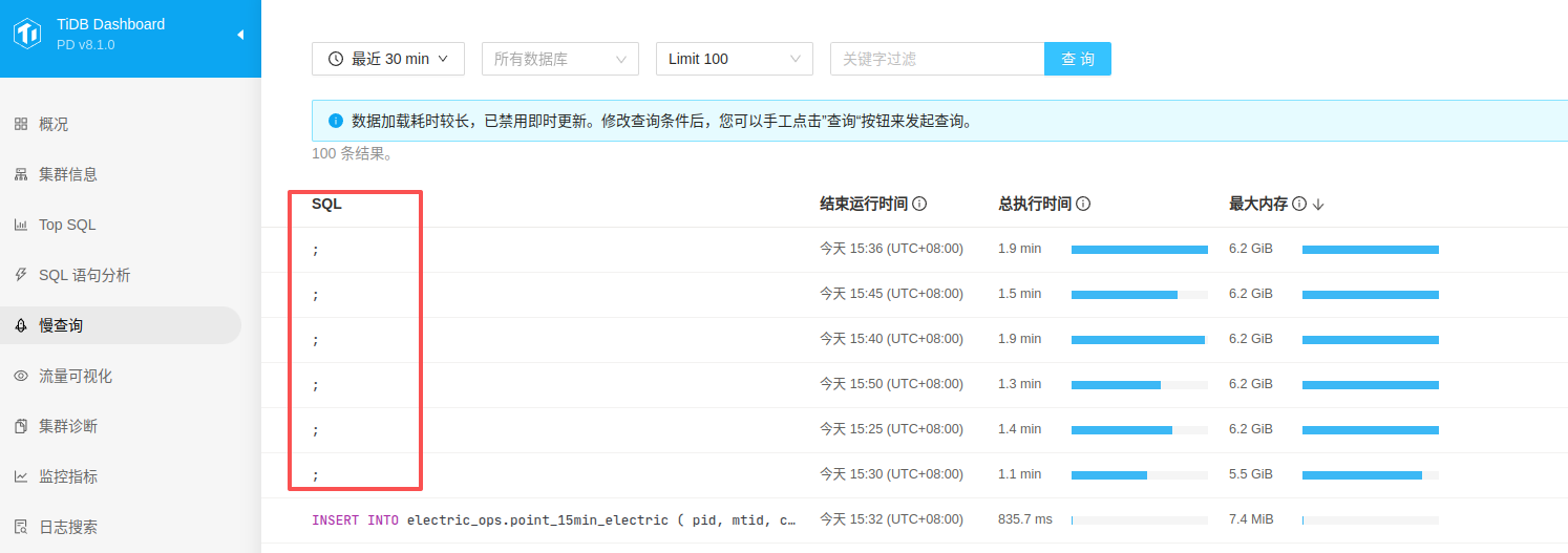

Dashboard 慢查询经常出现内部SQL查询占用大内存情况,
目前tidb_mem_quota_query配置为2.5G,导致内部SQL查询执行失败,内部SQL查询有哪些优化思路吗?

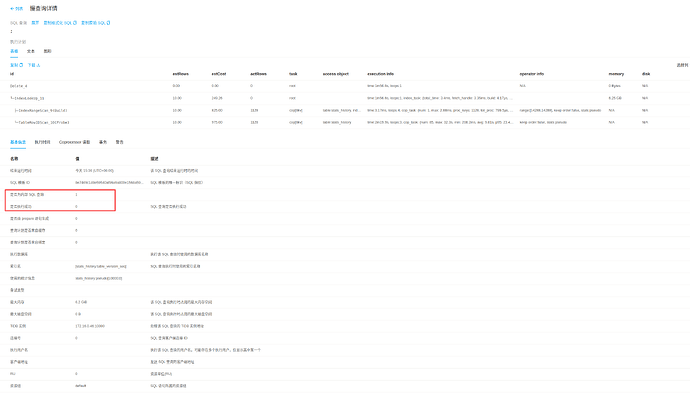

比较奇怪的一点是看不到 SQL 文本,不过通过执行计划可以看到访问的是 stats_histroy 表,这块有个历史统计信息功能有问题,高版本已经是默认关闭了,v8.1.0 默认是打开的,关闭就好了,这个参数关了就好了 tidb_enable_historical_stats
内部SQL查询可以关?关了会不会有影响啊?

这个倒是可以试试~~
直接清了stats_history,然后限制内部SQL内存,先这样了

预估10行,实际1128行,统计信息误差比较大,该表实际占用了多少空间有没有记录?
