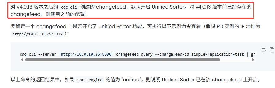

[root@euler01 v6.5.12]# ./cdc version
Release Version: v6.5.12
Git Commit Hash: 44885324d501a3291ac2aeabbfe94b8b802723dc
Git Branch: HEAD
UTC Build Time: 2025-02-17 07:33:19
Go Version: go version go1.19.13 linux/amd64
Failpoint Build: false
[root@euler01 v6.5.12]# ./cdc cli changefeed query --server=http://192.168.67.21:8300 --changefeed-id=simple-replication-task|grep -i sort
“sort_engine”: “unified”,
这里为什么显示的还是unified,和官方文档描述不一致呢?

新部署的才走新的默认值,之前部署升级到v6的,还是之前的值。

这个意思不会是内部直接使用DB Sorter,不再取配置里的sort_engine了吧。

看 TiCDC server 启动参数和日志
搜索 cdc 日志里和 sorter 相关内容,例如:
grep -i sorter cdc.log
grep -i “db sorter” cdc.log
grep -i unified cdc.log
更有价值的是看:
是否有 db sorter 初始化 的日志
是否有 unified sorter 相关目录/组件启动日志
是否提示 unified sorter 已废弃或忽略配置
乾坤大挪移
(Ti D Ber A8r Uup Mr)
13
确认你是不是 grep 到了“旧配置回显”
有些 query 输出里可能同时包含:
原始 replica config
scheduler / runtime state
sink config
你最好把完整 JSON 导出来看一下 sort_engine 所在层级,例如:
–server=http://192.168.67.21:8300
–changefeed-id=simple-replication-task > cf.json
然后看这个字段是在:
config.sort_engine
还是 info.config.sort_engine
还是别的嵌套路径
如果它只是 config 中的一个静态字段,那更说明是配置展示,不是运行时事实。

感谢 @乾坤大挪移 老师的分享,应该就是配置展示了,文档里的意思应该是不建议去主动修改这个配置,默认情况下都不去使用这个

16
