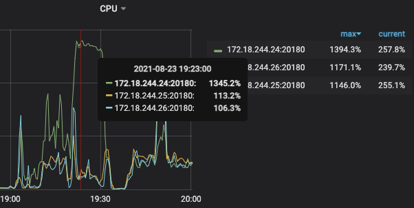

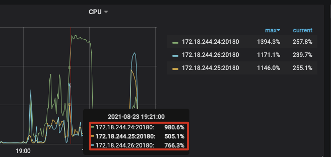

现象:在19:20更新资产时,三台TiKV负载都比较高(分别为5/7/9,虽然有些不均匀但还可以接受),但是批量更新JOB结束后,有一台TiKV节点负载开始飙升(16C64G机器,用了13C,剩下两个节点只用了1、2个核),期间落到该节点的查询都一直被卡死,没有响应。

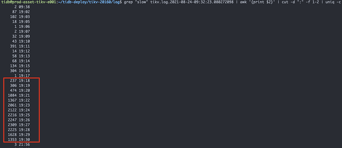

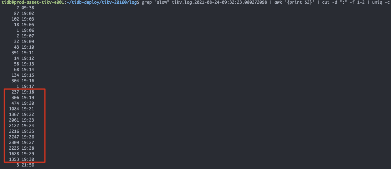

根据tikv.log日志信息,当时每分钟的slow-query日志输出达到1k多甚至2k:
通过详细看故障阶段的日志,剔除掉正常的日志报错,发现有两种异常的日志:
  173 KvService response batch commands fail
 1747 Coprocessor task terminated due to exceeding the deadline

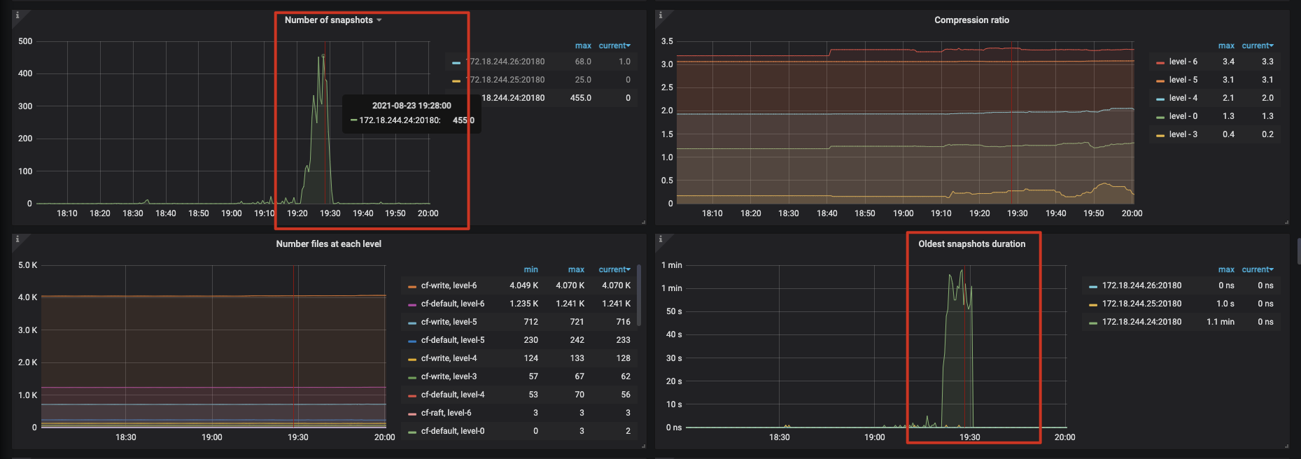

不过TiKV-Detail ==> RocksDB-kv ==> Number of Snapshots指标,正常时候应该是0的,故障节点达到了400多,不清楚是否有关联

这两个报错信息代表什么含义,你知道么?官方文档里没找到对应的说明。。。
还有就是TiKV-Detail ==> RocksDB-kv ==> Number of Snapshots这个监控里的Snapshot是指什么也不清楚。这个值突然飙升代表什么含义?
官方把Snapshot在不同场景有不同含义,我找的有两种:
  1. 在隔离级别里:RC是基于Snapshot隔离的,每个事务创建时候,都会创建一个Snapshot
  2. TiKV 源码解析系列文章(十)Snapshot 的发送和接收 | PingCAP中:Snapshot是指状态机的快照
多谢,这个很有帮助:pray:
Snapshots 就是指某个时间点数据的快照,
数据的版本越多,涉及的事务越多的话,快照必须越多
因为需要支持到隔离级别
