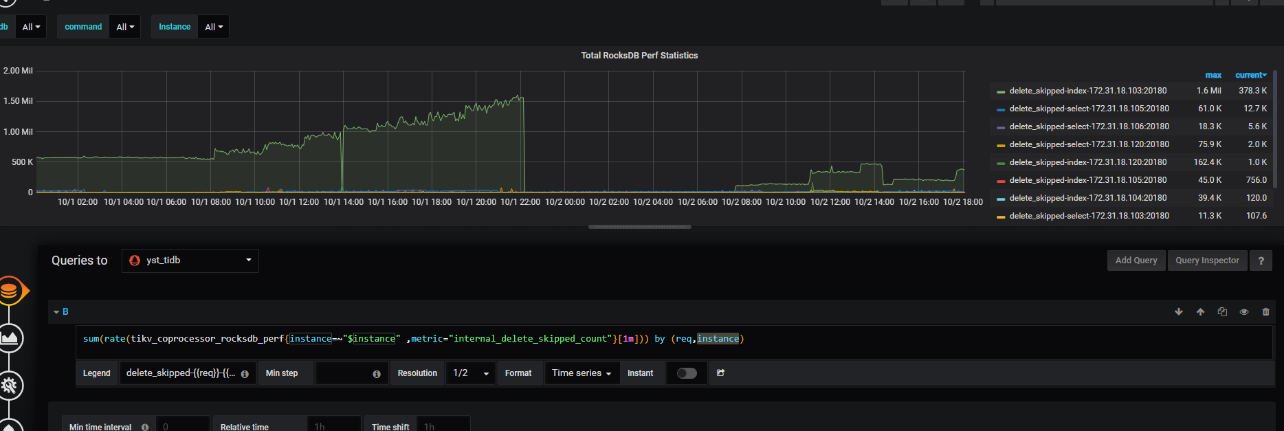

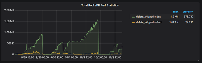

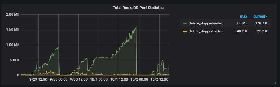

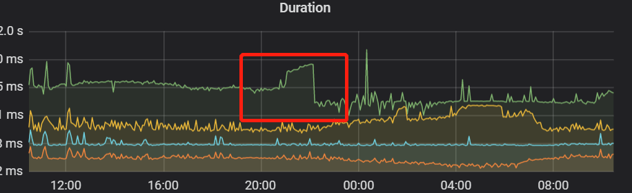

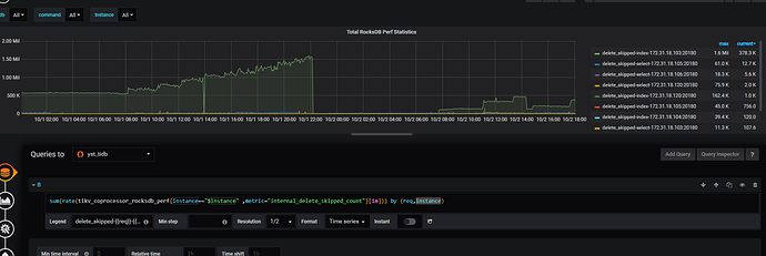

在晚上9点到10点监控发现sql延迟变高,但是qps并没有上升,业务量也没有很大的变化,排查发现rockdb一个指标有点异常
这个值每次都是很高才删除,导致其中一个kv节点读的延迟也变高了,然后sql延迟变高
Coprocessor Overview —> Total RocksDB Perf Statistics 表示 RocksDB 的性能统计数据,包括扫描的 key 的 mvcc 版本,以及 tombstone key 的数量。除此之外, 还有下面两个相关的监控项:
  • Table Scan - Perf Statistics:执行 table scan 的时候,根据 perf 统计的 RocksDB 内部 operation 的个数
  • Index Scan - Perf Statistics:执行 index scan 的时候,根据 perf 统计的 RocksDB 内部 operation 的个数
key 的 mvcc 版本在 GC 的 Do GC 这一步即删除所有 key 的过期版本。但是这个 key 仅会被标记为删除,在 compaction 后,才会真正的被删除掉。
所以出现上面的问题,可以检查下 GC 或者 compaction 相关的监控,比如是否在 20 点前后进行了 compaction 操作,操作后,tidb duration 下降了。

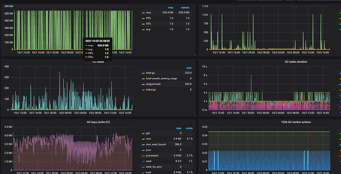

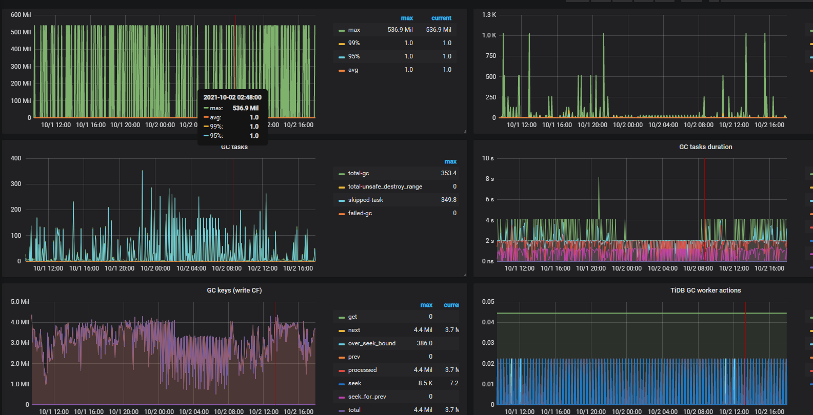

我看了 gc ,在那个时间段没有什么明显的异常

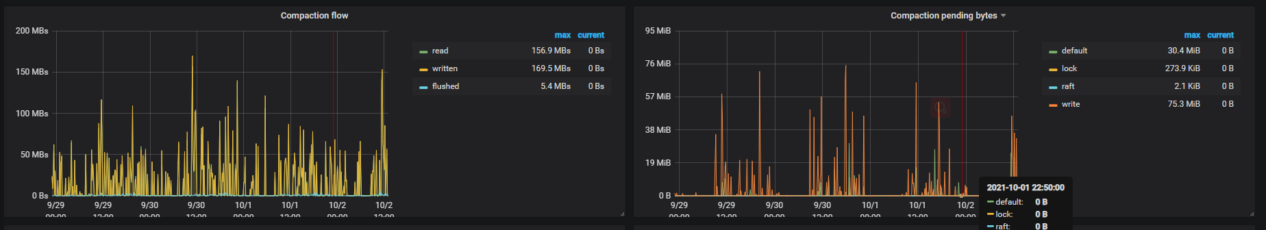

compaction 监控在哪儿没有找到
我还发现tidb在那一整天都没执行过delete一样
compaction 相关的监控,可以在 TiKV-Details → RocksDB KV 里面找到,参照官方文档:
https://docs.pingcap.com/zh/tidb/v3.0/grafana-tikv-dashboard#rocksdb---kv
感觉这个时间段没什么异常
不是看这个时间段 compaction 是否有异常现象,而是看下 compaction 和 tidb duration 的相关性,比如是否是在 compaction 结束,key tombstone 数量减少后,tidb duration 恢复正常 。GC 同理 ~

检查过了 没有相关性 ,高低无常

我自己也检查过那天的慢SQL ,没有什么特别的SQL
image 这个对应的 store id 是哪一个,另外 store 1 对应的 ip:port 是什么?

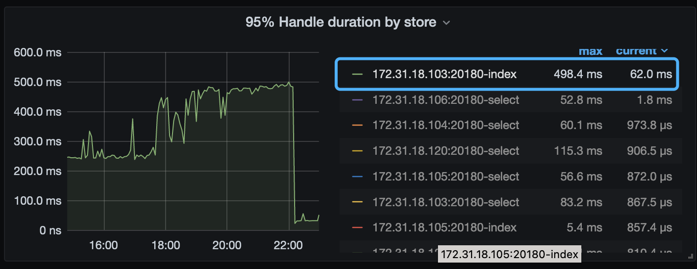

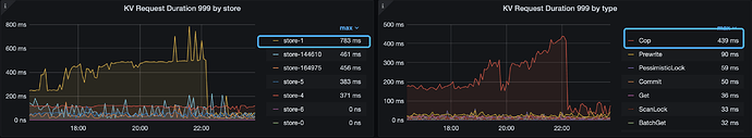

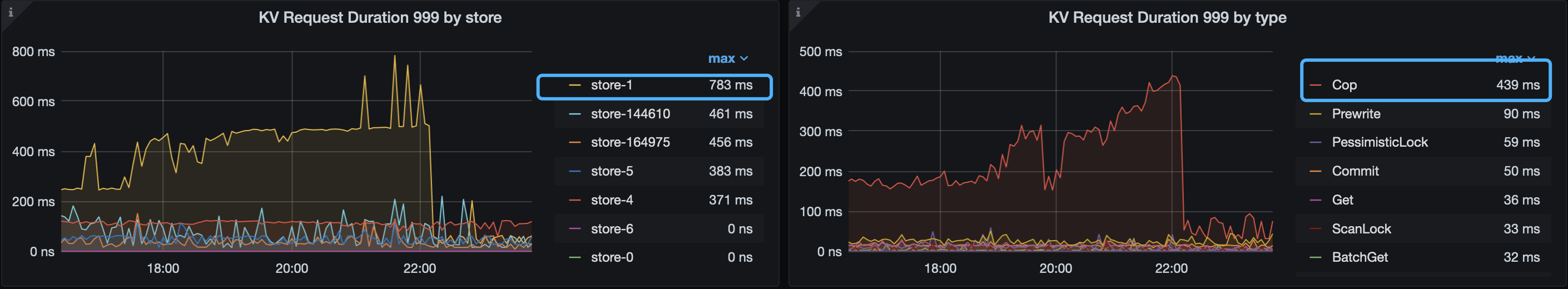

tidb 的监控显示,从 1 号的 18 点后,开始 store-1 的 duration 逐渐升高,并且到 22 点左右下降,于此同时 coprocessor 类型的请求 duration 也逐渐升高,且趋势较为吻合:
tikv-details 的 coprocessor 的相关监控,再次佐证了这个推测:
基于上述现象,建议你那里看下这个时间段的相关信息:

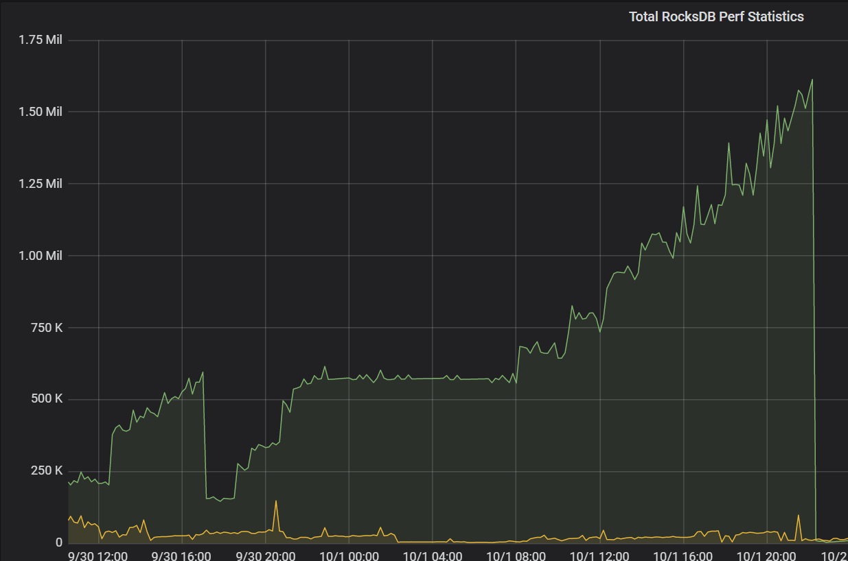

  • 看下 store1 的 TiKV-Details 在相同时间段和其他 store 的差异

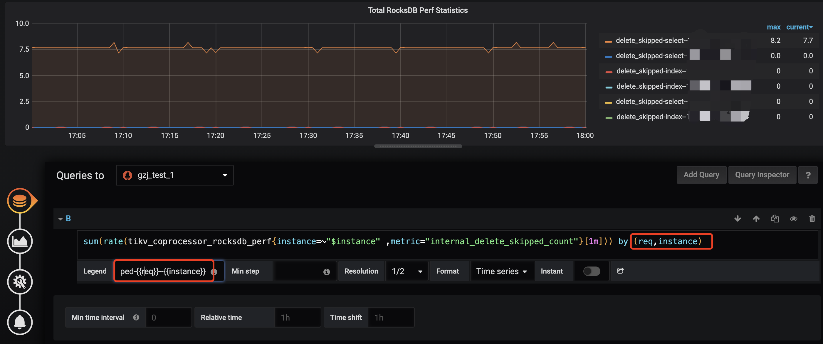

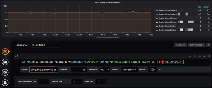

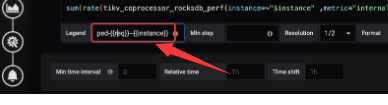

  • 看下 tikv-details 的 Total RocksDB Perf Statistics 每个 store 的情况是否有非常大的差异,需要修改公式参考:

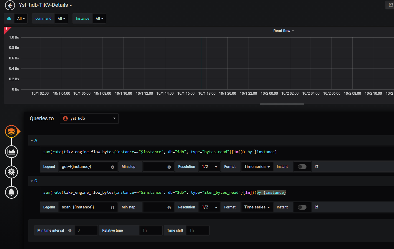

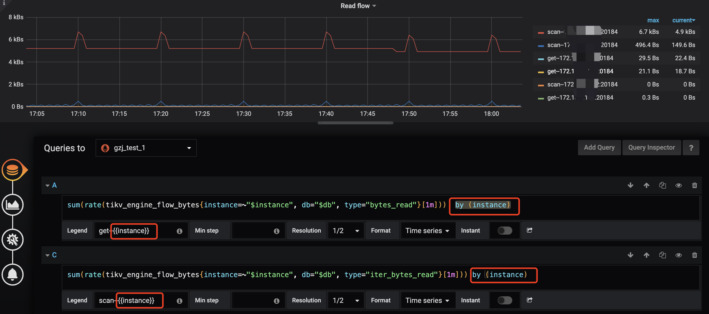

  • 看下 tikv-details → RocksDB kv 下的 read flow by store instance 的情况是否有非常大的差异,需要修改公式参考:

能给一下这个吗,看不清
第二个改完没法显示,不知道是哪儿搞错了
