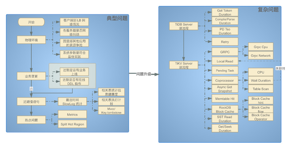

问题排查思路
TiDB 是一个比较复杂的系统,当出现读请求慢的时候 。有一些问题比较典型,还有一些问题并不常见。通过下面的典型问题排查,往往能解决大部分常见问题。让集群快速恢复到健康状态。还有一部分比较复杂的非典型问题,就需要我们按照读流程一步一步的对集群进行检查。从而找到问题的根源,再考虑如何解决问题
典型问题
通过以下列出的排查路径,来快速 Link 到问题与解决方案

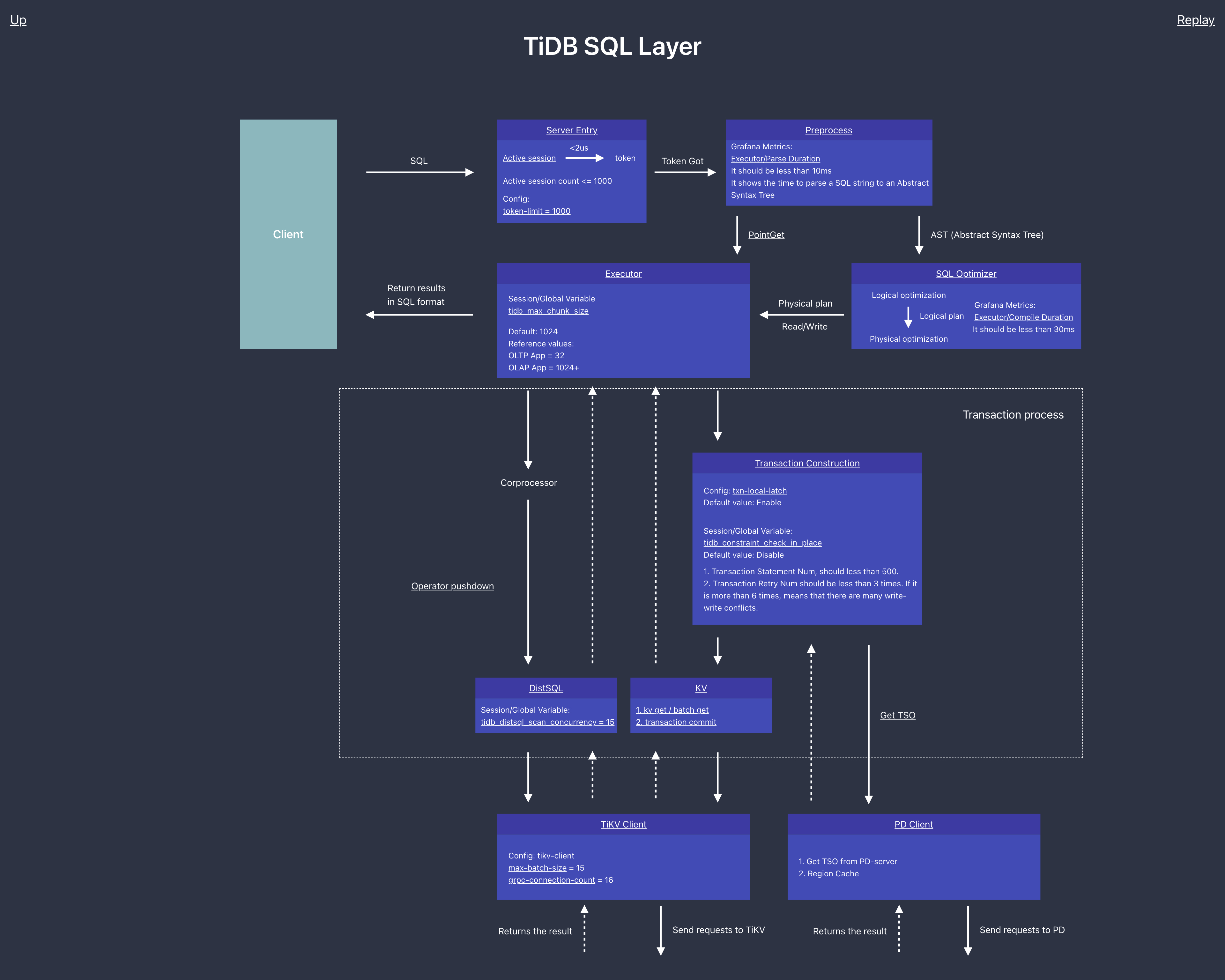

TiDB Server 读流程简述
我们将讲述一条 SQL 经过哪些步骤最终构建一个合适的请求发送到 TiKV,这里主要围绕 TiDB server 读流程进行介绍。为了屏蔽细节对于读者的干扰,在不影响正确性的情况下对整个主流程进行简化为如下步骤:
从客户端的 Socket 读取一条 SQL
获取一个 Token
从 PD 获取 TSO (异步获取,此处拿到一个 tsFuture,后续的流程中可以通过 tsFuture 结构拿到真正的 TSO)
使用 Parser 将 SQL parse 为 AST
将 AST compile 为执行计划(此过程包含很多细节,比如 Validator / LogicalPlanOptimizer / PhysicalPlanOptimizer / Executor builder 等,由于都反映在 Compile duration 的监控之中,此处合为一个步骤)
执行上一步得到的执行计划
- Executor.Open(): 最底层的 Executor 会根据这条 SQL 处理的 Key 范围构建出多个要下发到 TiKV 的请求,并通过 distsql 的 API 将这些请求分发到 TiKV
- Executor.Next():最底层的 Executor 会将 distsql 返回的数据返回给上层 Executor
简单说下处理框架:建立链接,TiDB 在收到客户端的查询请求后,进行 MySQL 协议解析和转换,SQL 语法解析,查询计划的制定和优化,查询计划执行等过程。然后切分成一个个以 Range 为单位的子任务, 并行下发到所在的 TIKV 上。经过 TiKV 的处理后返回计算结果,最后将结果返回给客户端。

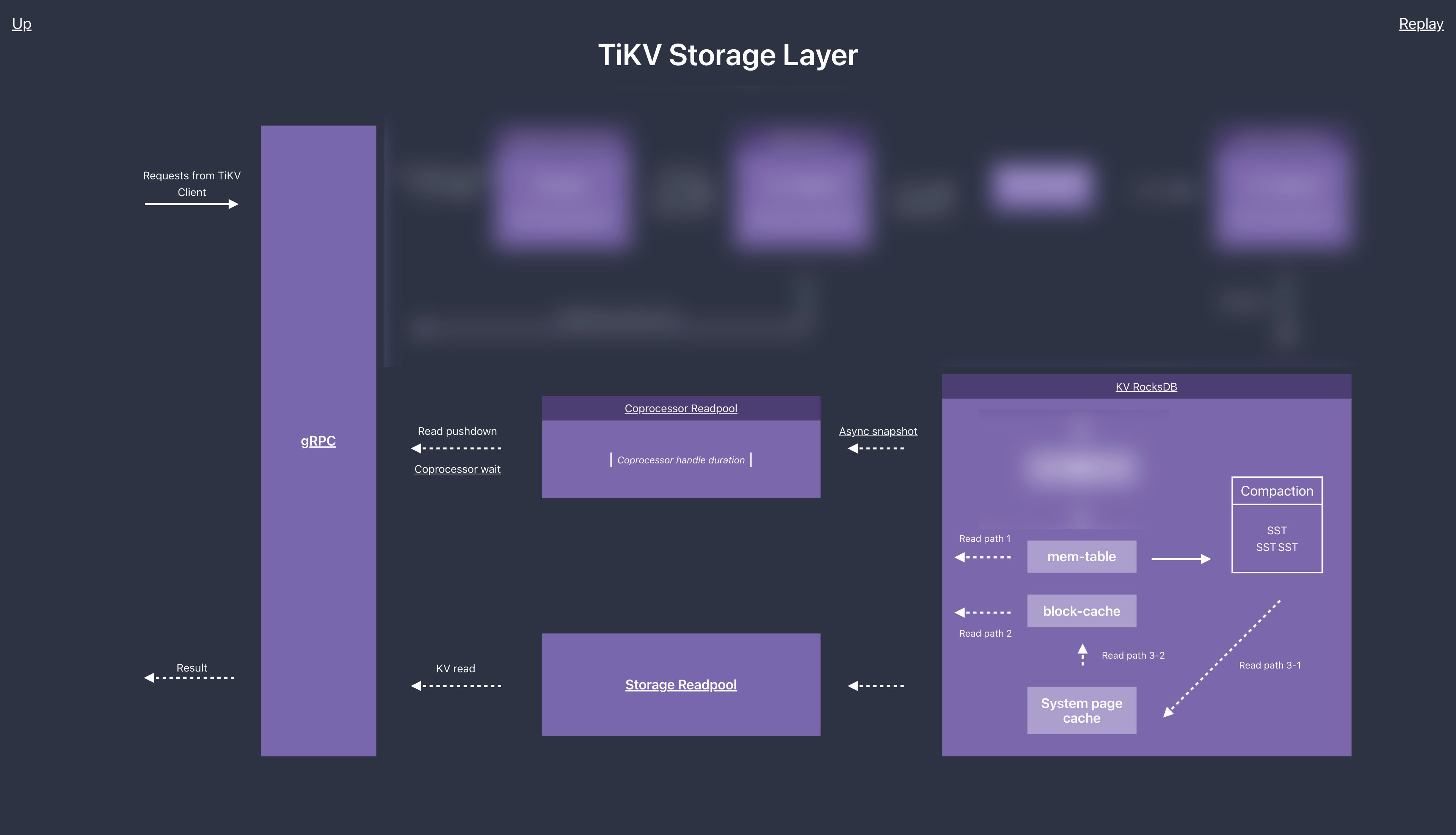

TiKV Server 读流程简述
如果在 TiDB Server 层面没有发现问题,那么就需要我们从 TiKV Server 层面继续排查
在 性能地图 --TiKV Server 部分我们可以看到 整个读流程的过程
为了便于理解 我们将它再进一步细化。 如图:
让我们再一次具体看看查询语句在 TiDB Cluster 中是如何处理的:
- TiDB 收到查询语句,对语句进行分析,计算出物理执行计划,组织成发送给 TiKV 的 Coprocessor/kv_get/kv_batch_get 请求。
- TiDB 根据上面的请求的类型,并根据数据的分布,将请求分发到所有相关 TiKV 上对应的线程池中。
- TiKV 在收到请求后,先构建出一个 snapshot ,然后再采用不同的请求算子对数据进行搜索、过滤、聚合,然后返回给 TiDB
- TiDB 在收到所有数据的返回结果后,进行二次聚合,并将最终结果计算出来,返回给客户端。
