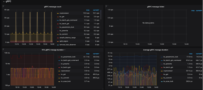

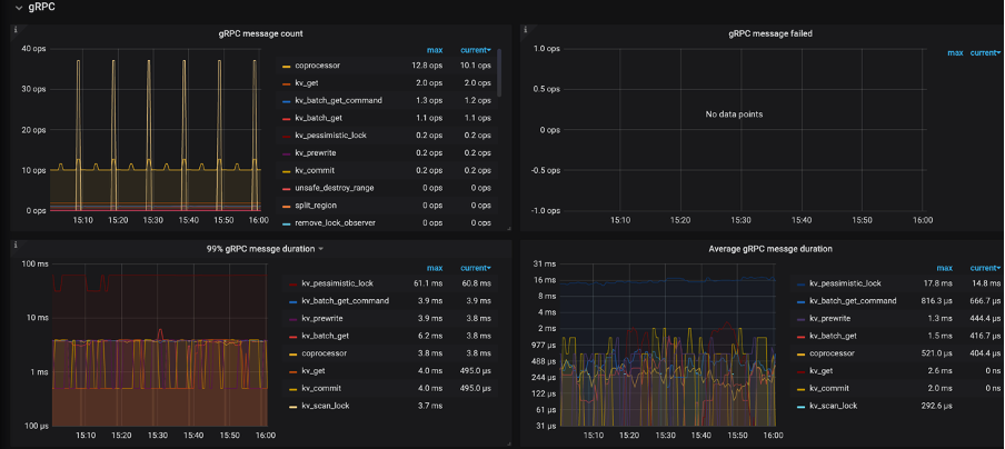

读相关的请求主要包含 kv_get / kv_batch_get / coprocessor 三个接口,可以通过以下监控查看请求的数量、失败数量、延迟等情况:
  • TiKV-Detail → gRPC → gRPC message count:每种 gRPC 消息的个数
  • TiKV-Detail → gRPC → gRPC message failed:失败的 gRPC 消息的个数
  • TiKV-Detail → gRPC → gRPC message duration:gRPC 消息的执行时间

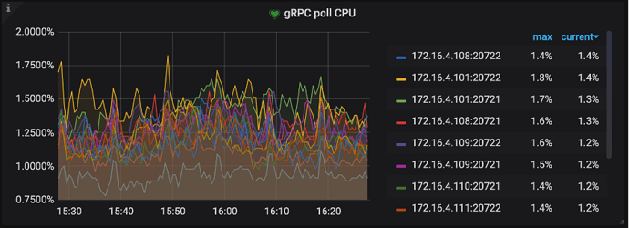

  • TiKV-Detail → thread CPU → gRPC poll CPU:gRPC 线程的 CPU 使用率,gRPC 线程是一个纯 CPU 的线程,不涉及 IO 操作,如果使用率过高,可以考虑调整 gRPC 线程数量,不然客户端请求会因为处理不及时导致延迟加大,此时 gRPC 会成为瓶颈
以上监控能对整个过程进行一个概览性的分析,如果其中某一个监控指标出现了异常,就需要进一步分析,kv_get / kv_batch_get / coprocessor 以上这三个接口的流量,他们分别在两个线程池执行,分别为:

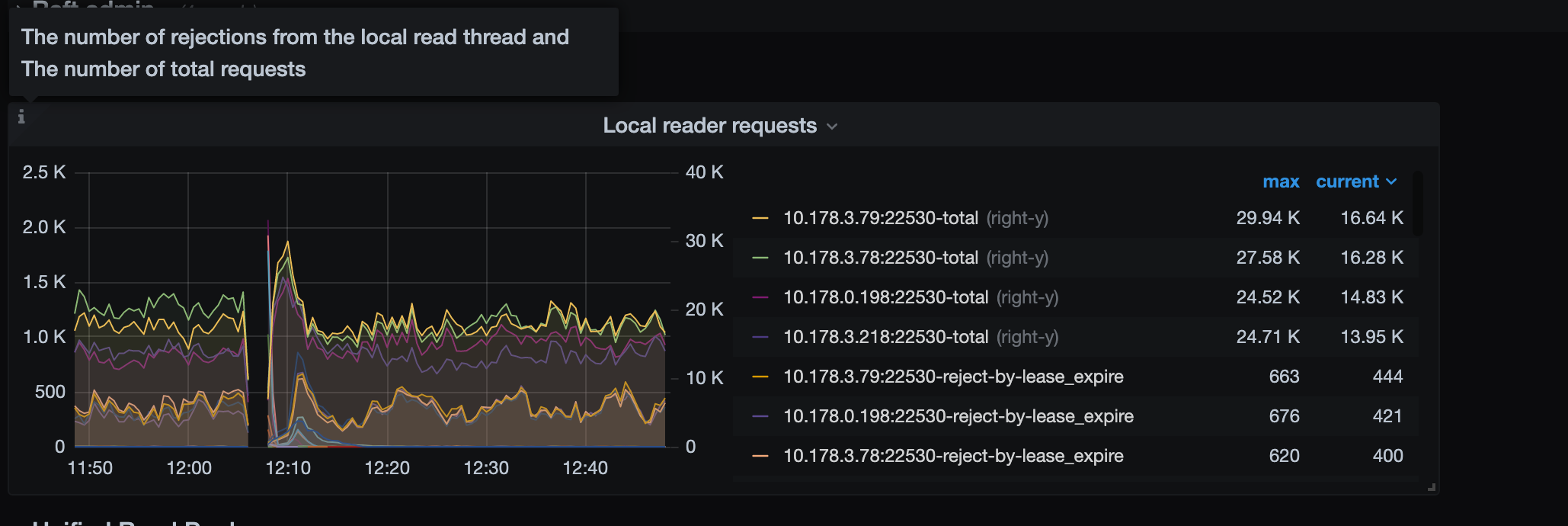

  • 没有使用到 Local Read
    • 扩展知识点 Local Read 。简单讲为了保证数据的读一致性,我们的读都是从 Region Leader 上进行读取的,如果读请求发送到了 TiKV 节点正好是此 Region 的 Leader 节点,那么我们就是用 local read,减少额外的开销

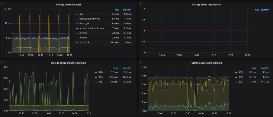

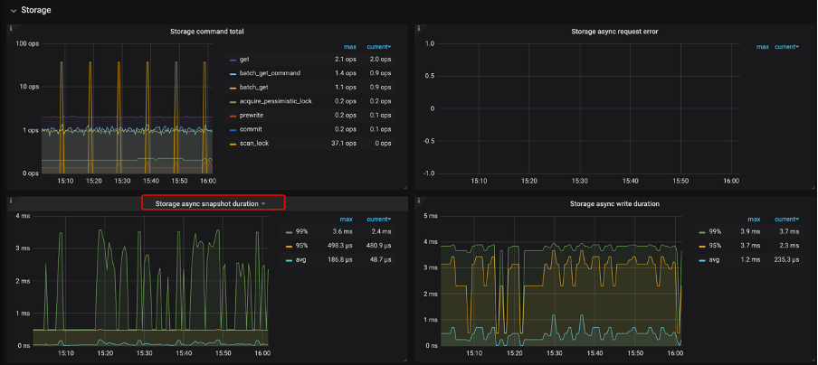

  • Snapshot 的监控
    • TiKV-Detail → Storage → storage async snapshot duration 查看,如果该值较高,需要判断 raft store 是否繁忙,并查看是不是很多查询,没有走 local read,并且查看当前的网路状况是否良好。
    • local read 的监控可以在 TiKV-Detail → Local read 查看,里面记录各种 local read 的数量。

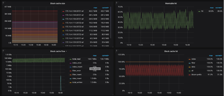

MEM/Block Cache 命中率
查找的数据需要尽可能在内存中查找,所以查看对应监控信息,来分析读取 KV 键值对的过程中,不同类型的操作所占比例是否合理(下面的监控指标在 TiKV-Detail → RocksDB-kv 下):
  1. Block Cache/MEM hit,这一部分依赖 Memory,对应的监控信息有:
    • Block cache size:block cache 的大小。如果将 shared-block-cache 禁用,即为每个 CF 的 block cache 的大小
    • Block cache hit:block cache 的命中率
    • Block cache flow:不同 block cache 操作的流量
    • Block cache operations 不同 block cache 操作的个数

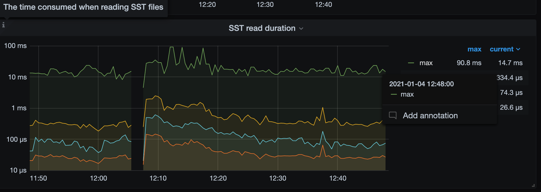

  2. 读取 SST Files,这部分主要依赖 IO,对应的监控信息为:
    • SST read duration:读取 SST 所需的时间 (Ta 也在 TiKV-Detail → RocksDB-kv 下)
  3. 二分查找过程中会比较 Key 的大小,这部分依赖 CPU,对应的监控有:
以上任何一个环节出现瓶颈,都可能导致读取 KV 键值对的延迟比较高,比如 Block cache size 非常小,命中率很低,那么每次都需要通过 SST File 读取数据必然延迟会加高,如果更糟糕的情况发生,比如 IO 打满或 CPU 打满,延迟会进一步加大。
  • 如果 Block cache 命中率小,可以通过 Block cache flow 和 Block cache operations 进一步定位 Block cache 上面发生的事件。
  • SST 文件由 Index Block(数据索引)、Filter Block(一般是 bloom filter 的数据) 和 Data Block 组成,因此在 Block Cache 相关监控中会出现 index, filter, data 相关的多个曲线。在 RocksDB 中,Block Cache 也会被分为多个 shard(由 num_shard_bits 参数控制,默认值为 6,也就是 64 个 shard,在 3.0 中已支持修改)。
  • 在 Block Cache 的大小已经比较大的情况下,如果还是观察到 Block Cache 命中率低,evict 数据量大(见 Block cache flow)
    • 首先可以观察是否有一个很大的 SST 文件,由于其 index block 和 filter block 很大导致其他 SST 的 cache 失效,这个 SST 文件通常是由于 Region 调度时生成 Snapshot 产生的,如果有则可以考虑手动触发 compaction 将其分散成小文件。
    • 如果没有大 SST,则考虑是由于请求的 Block Cache 都落在同一个 shard 里,在 3.0 中可以通过调小 num_shard_bits,或者通过进一步调高 Block Cache 大小,来解决 Cache 命中率低的问题。

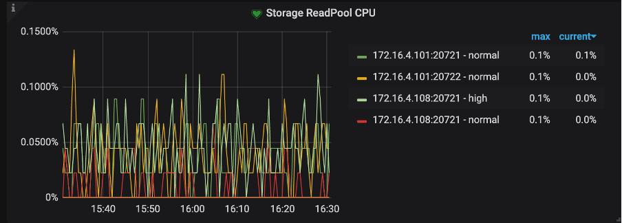

Storage read threads pool 可以通过以下监控来排查(下面的监控指标在 TiKV-Detail → Storage 下):
  1. Storage command duration:执行 get 命令所需花费的时间(按照之前的说明,这部分时间就是调度之后,RocksDB->GetSnapshot() + Snapshot->Get(key) 的时间总和,所以不包含调度本身花费的时间)
  2. Storage command total:可以查看 get 命令的数量
  3. TiKV-Detail → Thread CPU ->Storage ReadPool CPU:Readpool 线程的 CPU 使用率
比较套路的排查思路是先看一下 CPU 是不是被打满了,如果被打满了看是不是命令的数量比较多,如果 CPU 没有打满,但是 Storage command duration 延迟比较高,就按照获取 Snapshot 和从 Snapshot 中获取 KV 比较慢进行排查(上面已讲,这里不再复述)

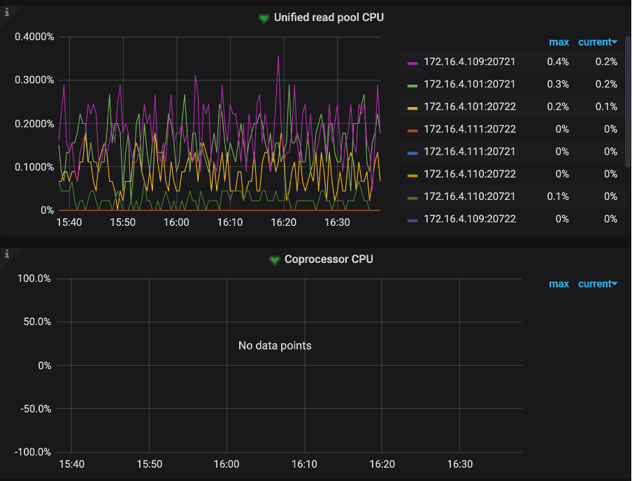

  3. TiKV-Detail → Thread CPU → Coprocessor CPU:coprocessor 线程的 CPU 使用率

    1. 方式一:在监控面板 TiKV-Details -> Thread CPU 中查看
      a. 若开启了 Unified read pool,查看是否有某个 TiKV 的 Unified read pool CPU 明显高于其他 TiKV 节点
      b. 若未开启 Unified read pool,查看是否有某个 TiKV 的 Coprocessor CPU 明显高于其他 TiKV 节点
