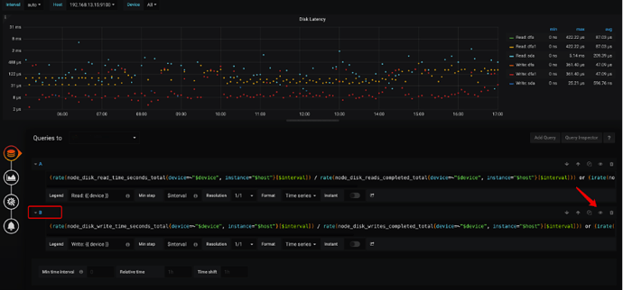

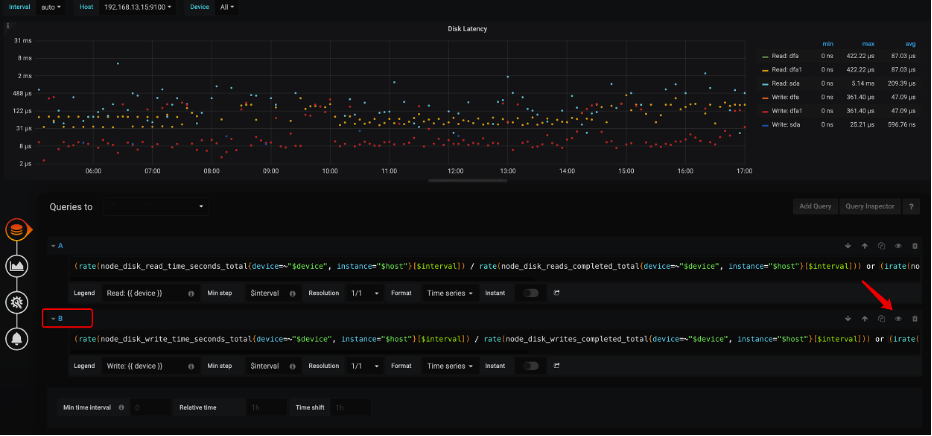

IO 资源不足
问题定位
Disk-Performance → Disk Latency 磁盘响应延迟(默认看到的是 Read Latency,需要通过 修改监控面板来展示写 Write Latency)
正常情况Latency 应小于 1ms ,不应高于 2msDisk-Performance → Disk Bandwidth 磁盘带宽

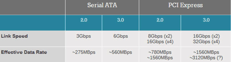

SSD 的接口协议分为 NVME 、AHCI 一般对应 PCIE 接口与 SATA 接口
PCIE 3.0 理论带宽 32Gib
SATA 3.0 理论带宽 6GiB
PS.由于各品牌和型号不一,IOPS 性能也不同这里同时给出一个 IOPS 的参考值
iofile 测试 16K chunk 顺序写与随机读性能均 ≥ 10000 IOPS -
