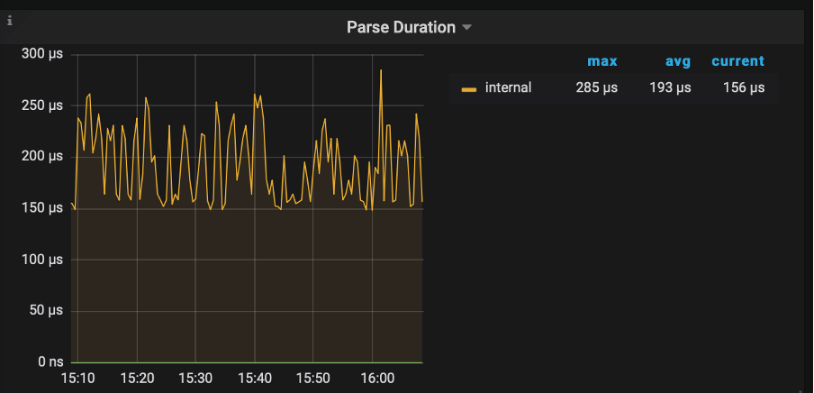

Parser 主要是检查关键字的正确语法和拼写,并将文本解析为 AST(抽象语法树)
监控说明:
- 位置:TiDB – Executor – Parse Duration 面板
正常情况下,“Parse Duration” 小于 10ms

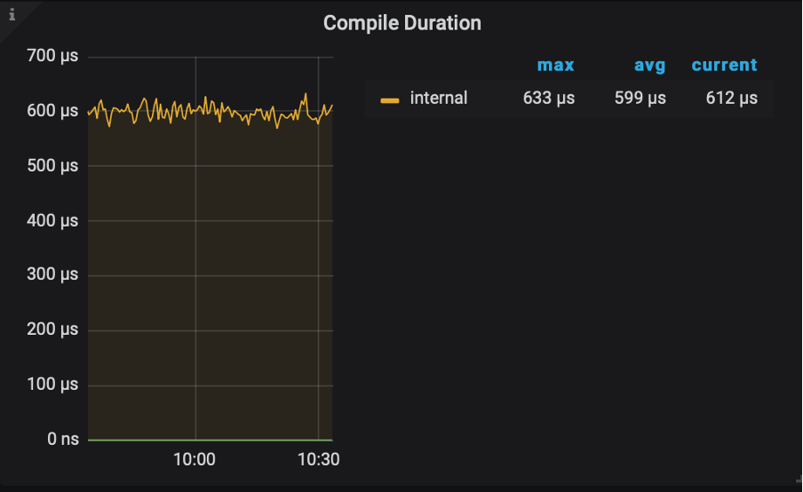

3.Compile 模块
拿到 AST 之后,就可以做各种验证(预处理、合法性验证,权限检验)、变换、优化,这一系列动作的入口在 compile,最重要的三个步骤:
- 做一些合法性检查以及名字绑定;
- 制定查询计划,并优化,这是最核心的步骤之一。这里有一个特殊的函数 TryFastPlan,如果这里判断规则可以符合 PointGet,会跳过后续的优化,直接走点查
- 构造 executor.ExecStmt 结构:这个 ExecStmt 结构持有查询计划,是后续执行的基础
监控说明:

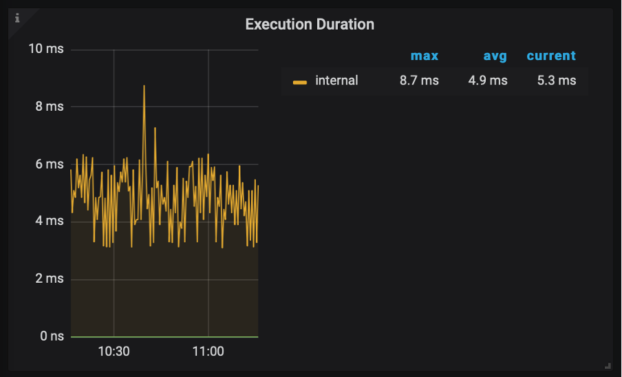

4.生成 + 运行 Executor
TiDB 会将 plan 转换成 executor,运行时会将所有的物理 executor 构造一个树状结构,每一层通过调用下一层获取结果。
监控说明:

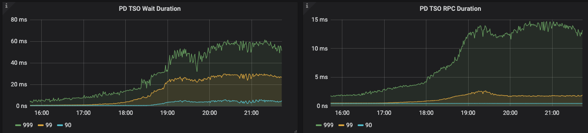

第二阶段中 TiDB 向 PD 发起 RPC 请求的 Duration 对应的监控项是 PD TSO RPC Duration。
- 位置:TiDB – PD Client – PD TSO RPC Duration 面板
- PD TSO RPC Duration : 反应向 PD 发起 RPC 请求的耗时,如果 duration 比较高,可能的原因如下:
- TiDB 和 PD 之间的网络延迟高,可以通过 Blackbox exporter Dashboard 下面的 Network Status - Ping Latency 监控项确认。
- PD 负载太高,不能及时处理 TSO 的 RPC 请求,可以通过 PD Dashboard 下的 TiDB - handle_requests_duration_seconds 监控项确认。
第一阶段拿到 tsFuture 对象后到第三阶段调用 tsFuture.Wait() 这段过程的 Duration 对应的监控项是 TSO Async Duration;拿到 tsFuture 之后还需要进行 SQL Parse 和 Compile 成执行计划,真正执行的时候才会调用 tsFuture.Wait()
- 位置:TiDB – PD Client – PD Client CMD Duration (wait)
- TSO Async Duration:从获取 ts future,到开始 wait ts future 的耗时,如果 duration 比较高,可能的原因如下:
- 这个 SQL 很复杂,Parse 花费了很长的时间
- Compile 花费了很长时间
如果 Parser 和 Compile 过程很快完成了,第三阶段中调用 tsFuture.Wait() 时 PD 的 TSO RPC 还没有返回,就需要等待,这段等待时间对应的监控项是 PD TSO Wait Duration
- 位置:TiDB – PD Client – PD TSO Wait Duration 面板
- PD TSO Wait Duration:调用 wait ts future 之后等待 future 返回的耗时,受网络和 runtime 影响
注意:读取只向 PD拿一次 TSO 就够了。写入的话,需要拿两次,因为写流程两阶段提交,需要取两次 tso,包括:start_ts + commit_ts。并且暂时不会支持通过 start_ts 计算出 commit_ts 减少拿的次数。所以在压测场景下,写入场景一般会比读场景的 PD TSO Wait Duration 的指标值高很多。

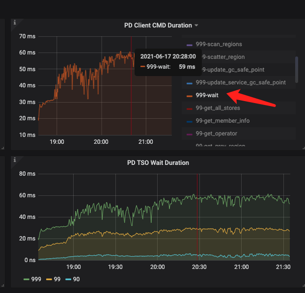

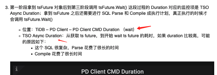

20
此图为我们生产集群监控图。
此处你的解读是:
问题1:我怎么觉得这个cmd duration – wait 跟 tso wait duration 是同一个意思,跟sql 解析没什么关系呢 ?
问题2: * PD TSO Wait Duration:调用 wait ts future 之后等待 future 返回的耗时,受网络和 runtime 影响
这里的runtime 指的是什么 ?我们业务集群在高峰期tso wait duration 增加到60ms 左右,但是parse + compile 时间都比较短,tso rpc 时间也较短。不知为何wait duration 会这么长

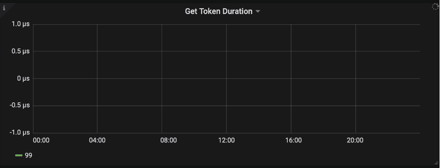

Hi~ 请问问题解决了吗 ?从你的问题来看,你遇到了 PD TSO duration 高,导致业务请求延迟的情况。
和 SQL 优化的 Parse 没有关系,Parse 层就是做 SQL 语义识别和转化,不涉及 Get tso 。
可以如果可以,需要看一下 TiDB Server 的监控看看,比如 TiDB Server 的 Get token duration 或者 Go goroutine count 的情况
wink
(winkyao)
22
第一个问题是这样的:
- Compile 花费了很长时间
第一个 wait 还没有真正从 TiDB 发出 rpc 请求到 PD 获取 TSO,那个监控是后面提到的 PD TSO Wait Duration 的监控。所以第一个wait 是从接到请求到真正发出请求的时间,这里面有:Parse 语句阶段,还有 Compile 生成执行计划阶段。
