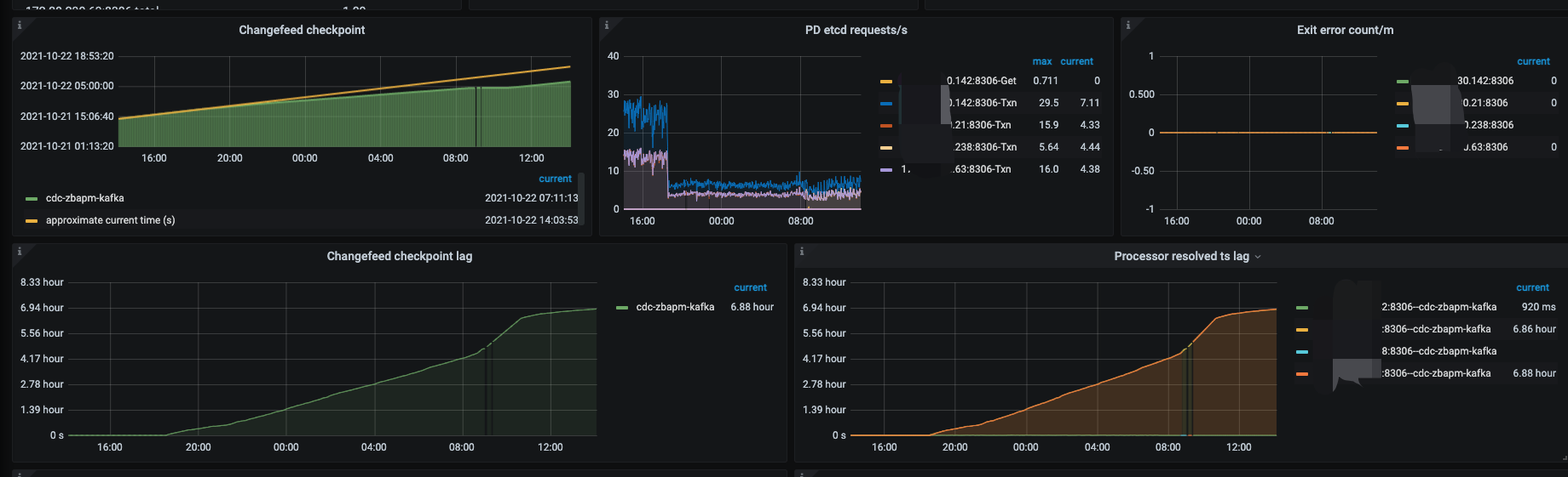

TICDC 延迟会持续增加,到第二天依然不能追平。如下图

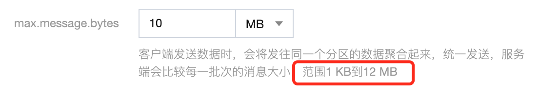

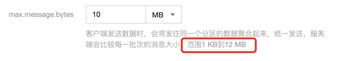

我们使用的下游kafka 是腾讯云的, 参数 message.max.bytes 最大是12M. 当前这个参数设置的额值较小。
我们创建的changefeed 的max-message-bytes=1048576 设置为10M,如果超过这个值就会报错message too large.
联系了kafka 的维护人员将腾讯云kafka 的message.max.bytes 设置为10M, ticdc 同步瞬间追平了。问题解决

kafka的message.max.bytes值从12MB改成10M ,改小了,确定是这样改的吗?
信仰在空中飘扬
(信仰在空中飘扬)
7
腾讯云最大的这个值是12M. 之前不知设置的多少,维护人员改成10M 后延迟下来了。但是今天又特么延迟了,还在排查

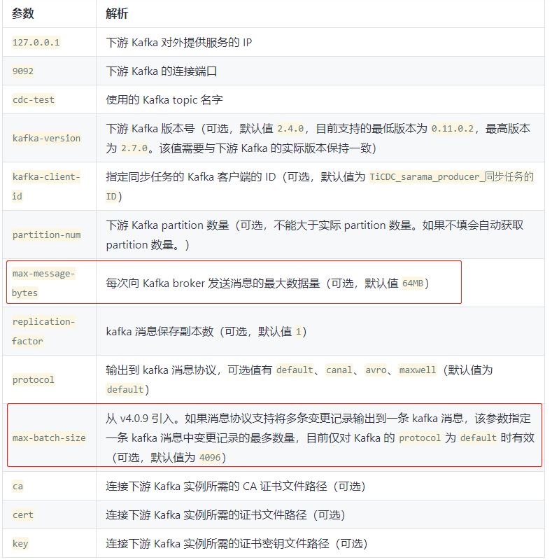

以上是cdc sink到kafka所有参数,可以把max-batch-size改成1024或者2048,把max-message-bytes改成12MB,目的是减少message too large这种异常。

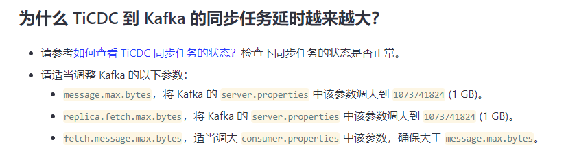

延迟是 CDC 延迟推送了,还是 什么?
如果是延迟推送,需要检查几个点:
- CDC 的状态
- Kafka 消费状态
参数能调的就这么几个,你可以试试
https://docs.pingcap.com/zh/tidb/stable/troubleshoot-ticdc#如何查看-ticdc-同步任务的状态
看看状态是否正常…

第一次是将kafka 的那个参数 message.max.bytes 从一个较小的值调整到了10M(不是从12M 调整到了10M), 调整之前多大我不清楚
下图是维护人员调整完的截图

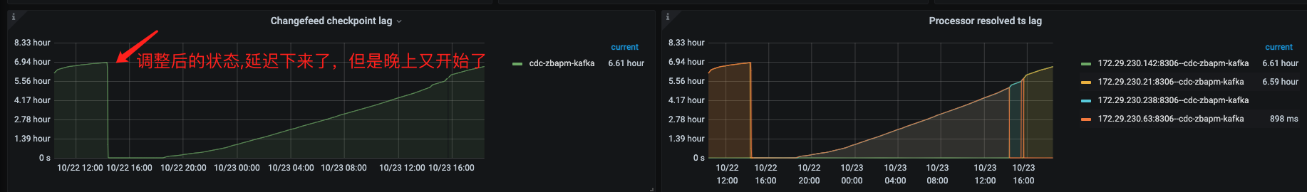

当时cdc 的延迟在很短的时间内就消除了延迟,没想到晚上又开始延迟了
我下周一再让他们调整下kafka 其他的几个参数

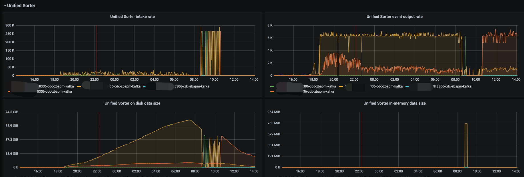

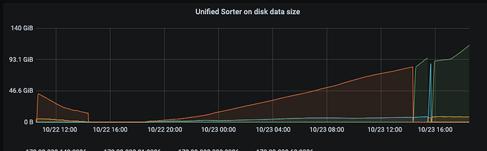

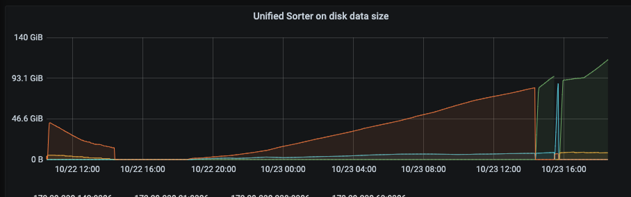

另外还有一个疑问,如果是kafka 消费慢,应该是只有checkpoint 有延迟,为啥上图中的Processor Resolved ts lag 也很大呢 ,我下面的理解是否正确 ??
我理解这个指标是 cdc 解析tikv 日志的进度,如果下游消费来不及则就会生成磁盘临时文件。对于cdc 来说resolve 是没有延迟的,只是在等待下游消费。如下图是磁盘临时文件的监控:
Processor Resolved ts lag 这个指标不是 cdc 解析 tikv 日志的进度,它和 Changefeed checkpoint lag 是正相关的。
如果下游卡住了,消息无法写下去,Changefeed checkpoint lag 不断增大,则 Processor Resolved ts lag 也会不断增大的。
