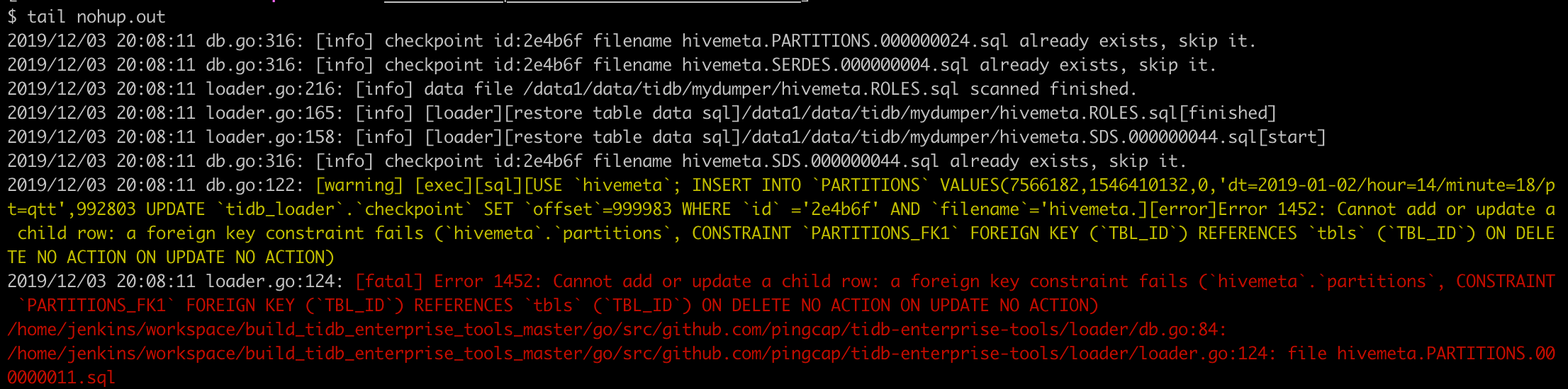

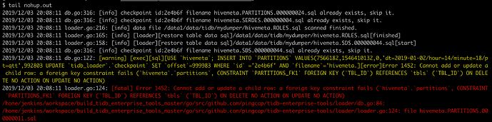

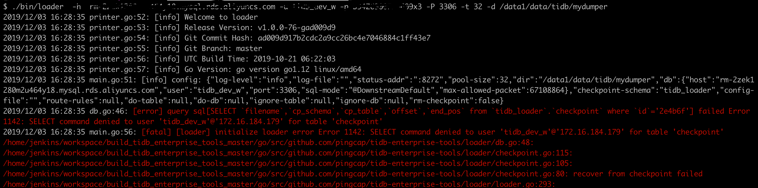

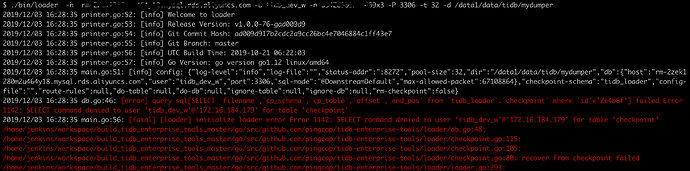

好的。另外再请教一个问题,我使用tidb-enterprise-tools-latest-linux-amd64里面的dumper将TiDB的全量数据做下备份,现在想导入mysql中,但是使用loader的时候发生了错误,这个loader支持从TiDB到Mysql吗,loader前需要事先在下游mysql中新建tidb_loader的库吗?
从错误信息来看,是 loader 没有连上数据库,你先检查一下
Dam1029
(Dam1029)
2019 年12 月 3 日 12:16
13
之前的问题已经解决了,是下游没有创建tidb_loader库的权限导致的。现在在loader的过程中又出现了其他的错误,应该还是foreign_key_checks的原因,但是下游RDS无法设置global.foreign_key_checks,set foreign_key_checks=0 也没有办法放到配置文件中,这样的话是不是无解了?
