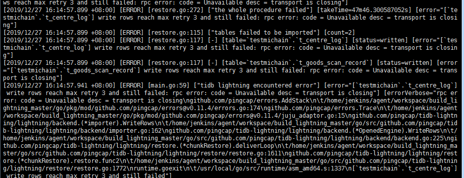

1、上传下 lightning 和 importer 报错时间点的日志
2、如果上图是 lightning 的日志,请确认下 importer 服务是否正常
root@ip-192-168-0-201:/data1/deploy/scripts# ps aux | grep 8287 root 113674 0.0 0.0 13136 1096 pts/1 S+ 08:50 0:00 grep --color=auto 8287
上图是lightning报错日志
[2019/12/27 16:14:57.688 +08:00] [ERROR] [restore.go:1612] [“write to index engine failed”] [table=testmichain.t_centre_log] [engineNumber=0] [fileIndex=6] [path=/data1/deploy/mydumper/testmichain.t_centre_log.00007.sql:0] [task=deliver] [error="[testmichain.t_centre_log] write rows reach max retry 3 and still failed: rpc error: code = Unavailable desc = transport is closing"]
importer 服务正常吗?如果不正常,看下 importer 异常的原因
importer服务正常 这是测试机 运行内存较小 跟这个有关系码
