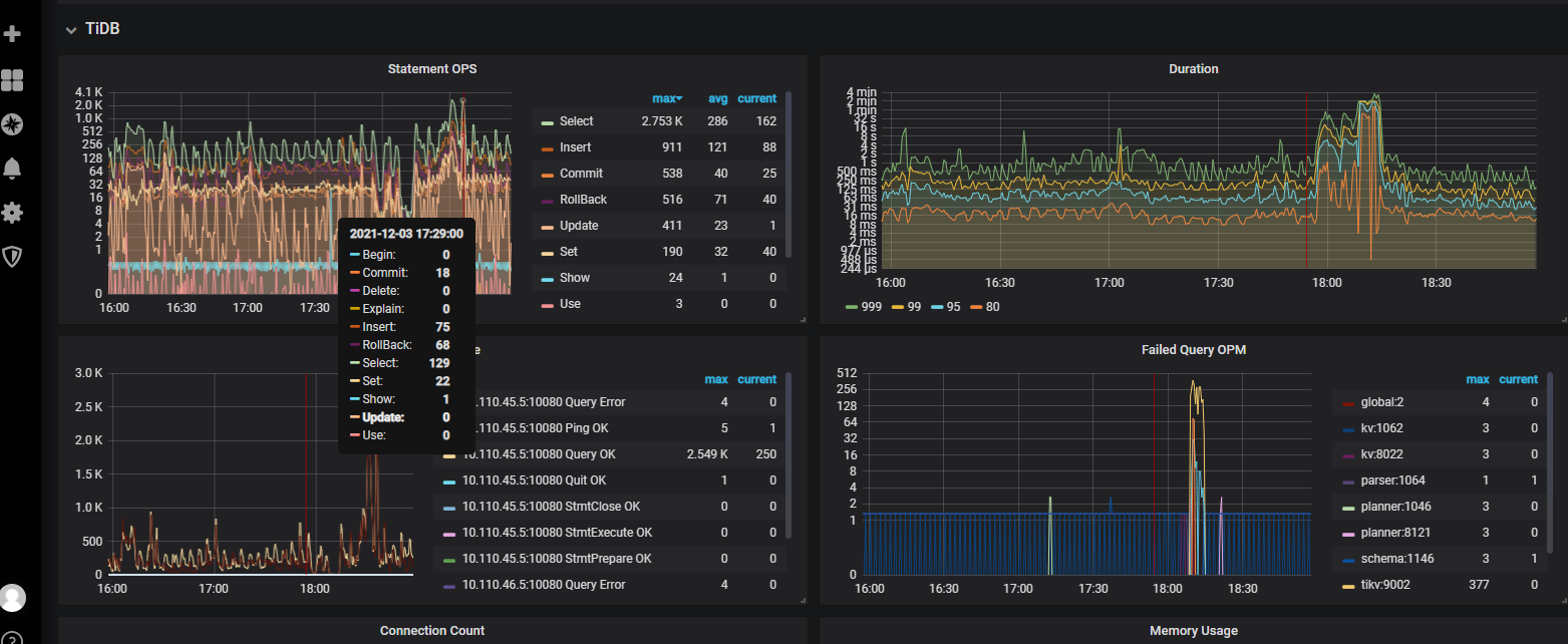

数据库突然响应慢,单个tikv节点被踢掉,应用程序中正在执行的事务报错。

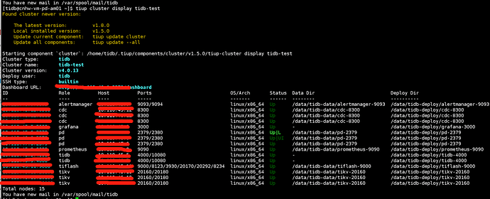

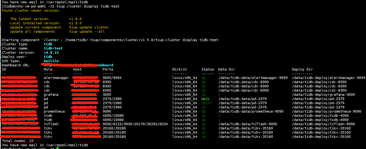

  • TiUP Cluster Display 信息
  • TiUP CLuster Edit config 信息

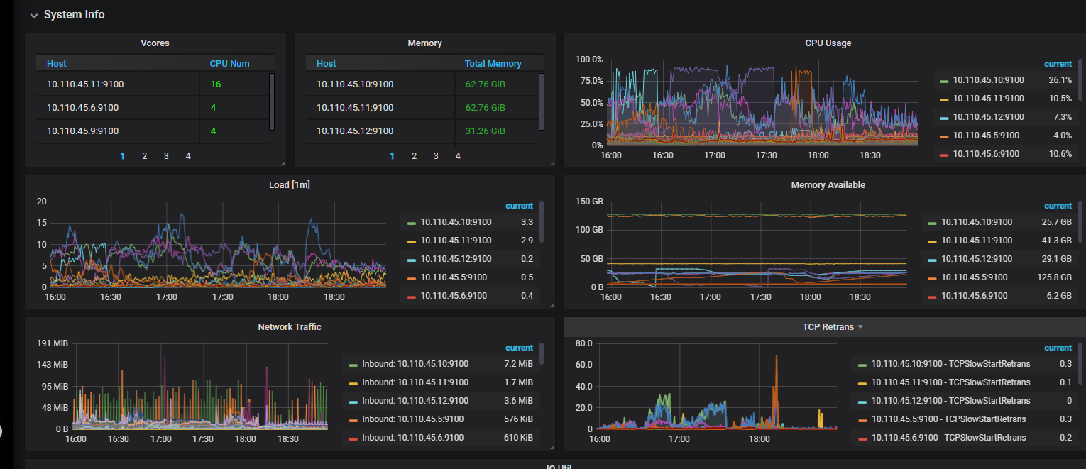

这个集群的硬件配置是怎么样的?
tikv 16核64G,tidb 16核128G

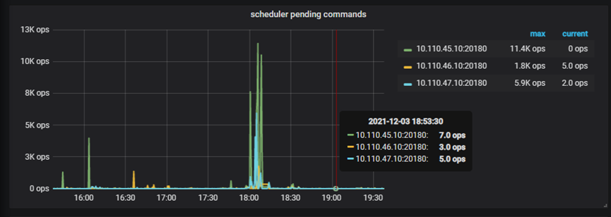

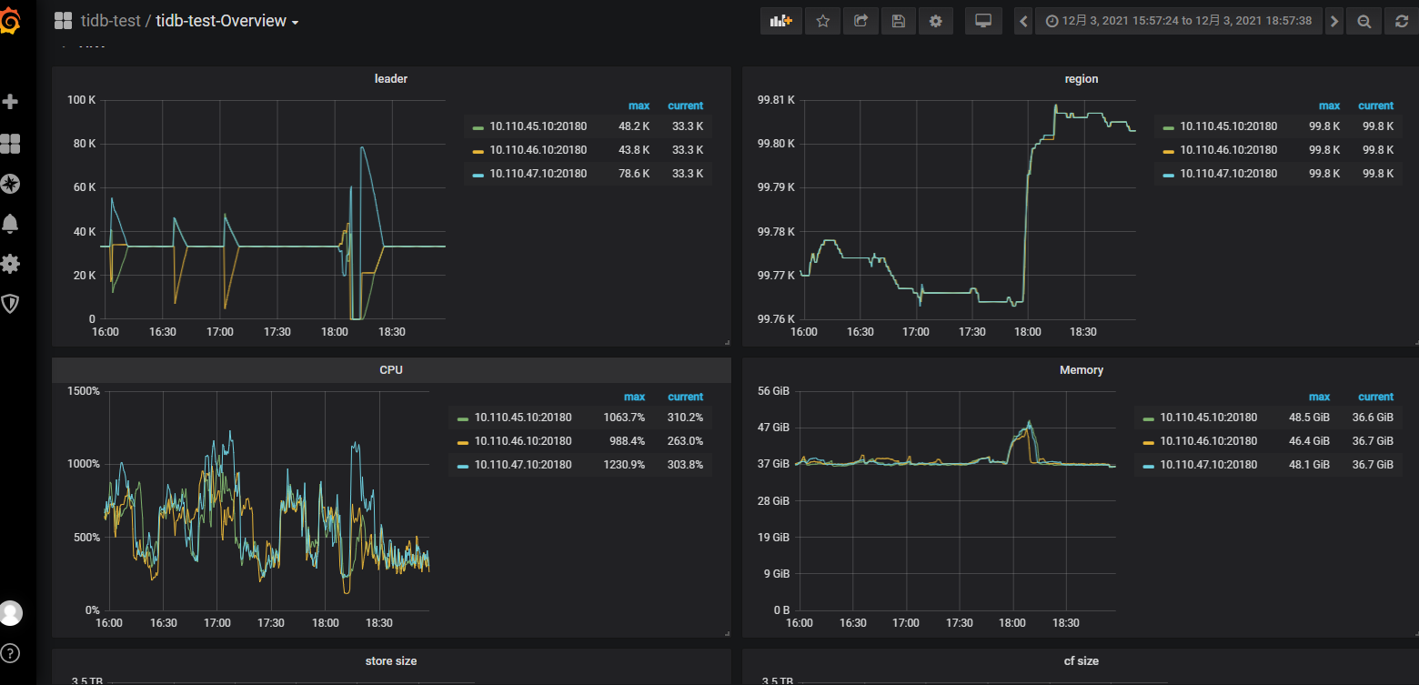

故障是的kv指令有阻塞而且写入量突增
是不是热点问题导致的? 10.110.45.10 可以看下日志
