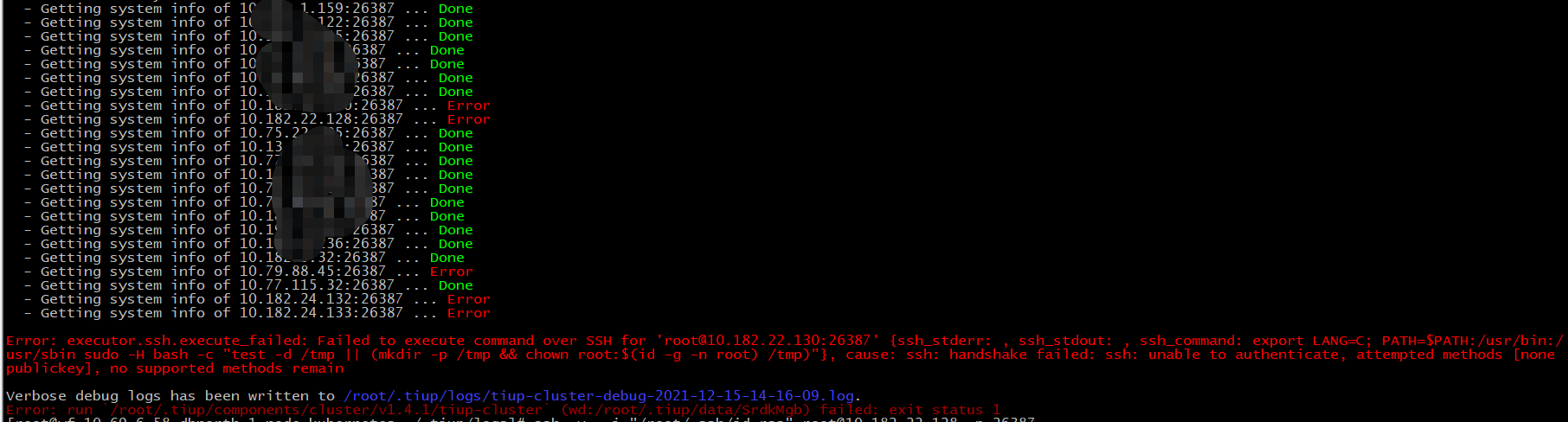

Error: executor.ssh.execute_failed: Failed to execute command over SSH for ‘root@10.182.22.128:26387’ {ssh_stderr: , ssh_stdout: , ssh_command: export LANG=C; PATH=$PATH:/usr/bin:/usr/sbin sudo -H bash -c “test -d /tmp || (mkdir -p /tmp && chown root:$(id -g -n root) /tmp)”}, cause: ssh: handshake failed: ssh: unable to authenticate, attempted methods [none publickey], no supported methods remain

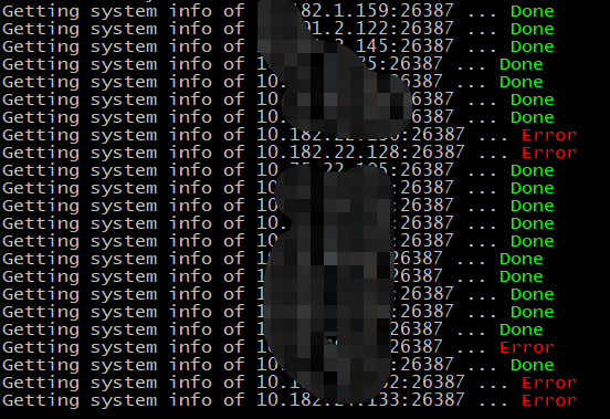

使用:tiup cluster check tidb_sherlock --cluster 命令检查所有节点,新扩容的节点提示error,其他节点提示Done

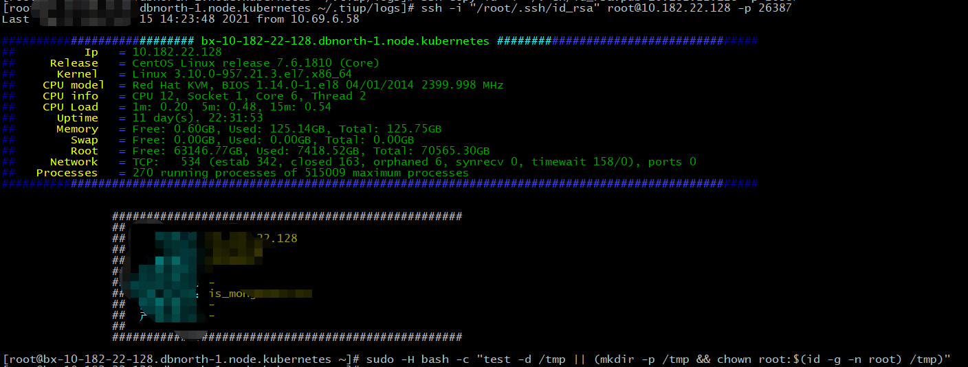

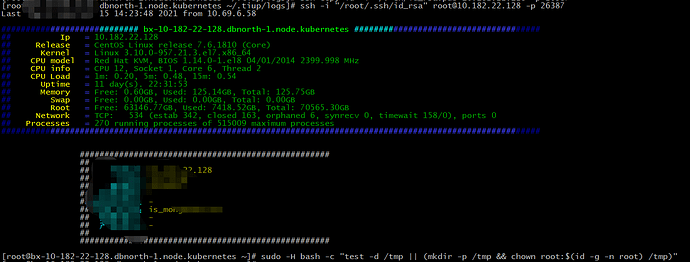

使用ssh -i “/root/.ssh/id_rsa” root@10.182.22.128 -p 26387登陆error节点,并执行sudo命令,没有问题。

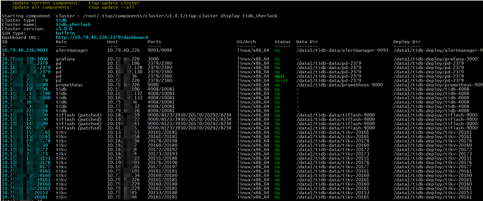

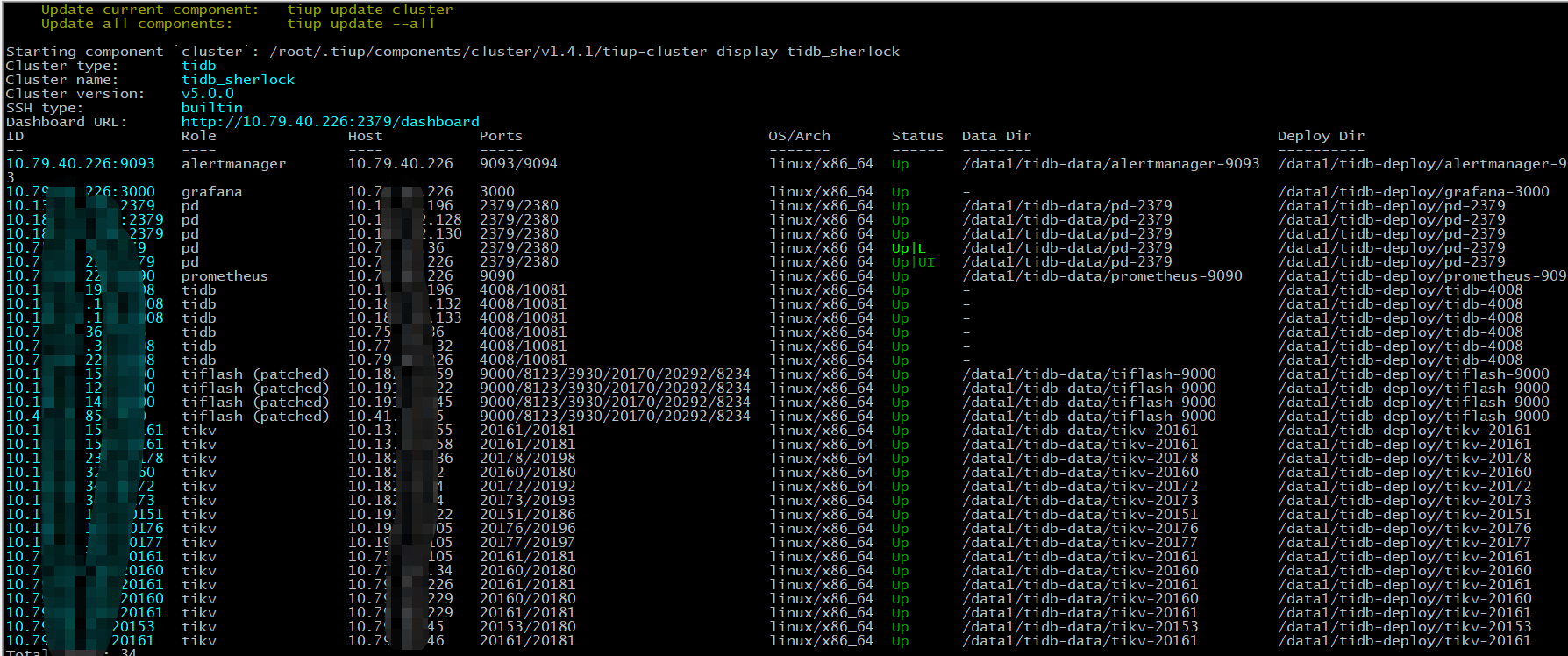

那现在的集群状态是什么样的呢
集群状态正常。如下:
只是检测上,一直报这个错误。执行任何命令,都会报这个错误。

我从中控机,ssh过去,然后手工执行这个命令,没有问题。

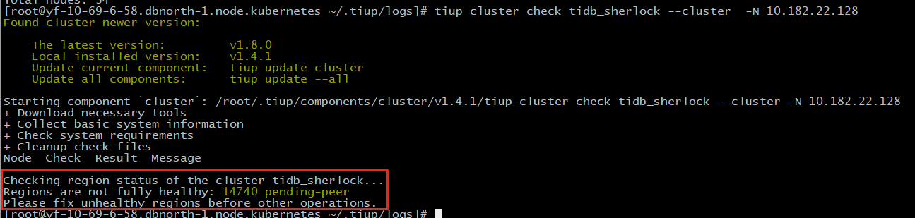

2、图中提示我
Regions are not fully healthy: 14740 pending-peer
Please fix unhealthy regions before other operations.
这个隐患不排除,后续可能会有其他问题。这个可能也是跟ssh配置不正确有关系。

从中控机跳过去,执行这个命令:image
没有返回错误。
之前说了,手工执行ssh,都没问题。

2.这个提示不一定是扩容之后出现的,具体要看看监控。Pending 表示 Follower 或 Learner 的 raft log 与 Leader 有较大差距,可能是在迁移数据造成的。
