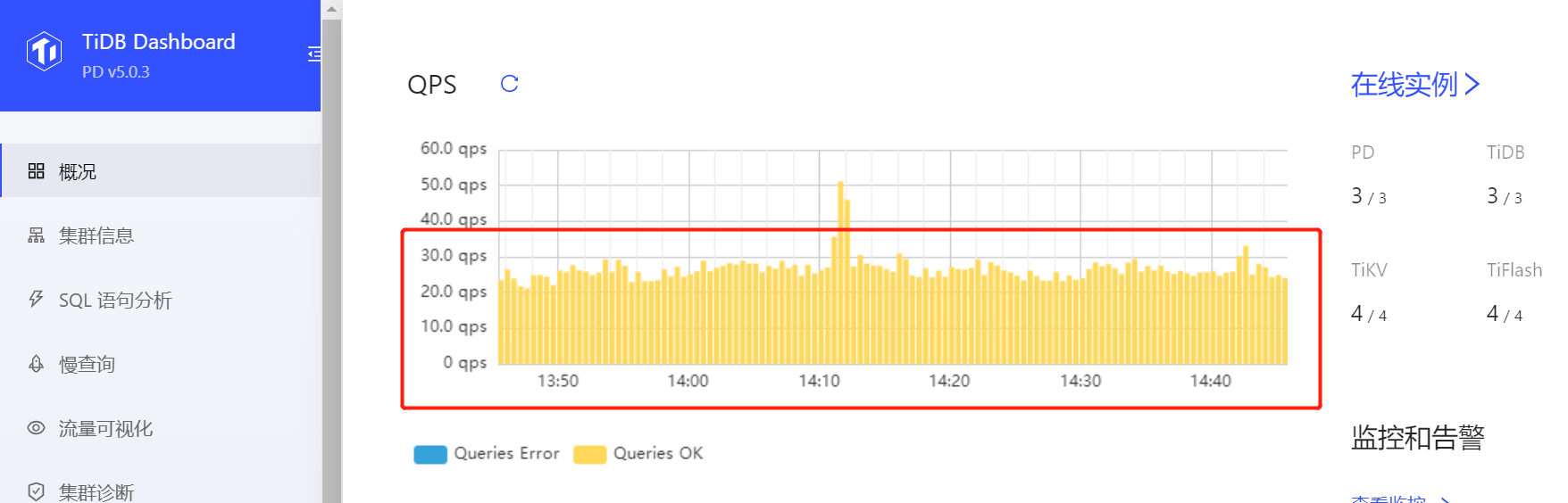

tikv顶不住多少这类查询,没多少并发就把tikv的 CPU打满了。 这类查询我们都走tiflash,好多了。 就是还存在热点问题, 最初的情况是:单台tiflash的 压力比较大。 其他节点 没一点压力。 目前是2副本。 各个节点都是独立部署, 硬件配置96C/384G。
针对热力图上 出现的10多张表改造成 auto_rand后,现在负载打到了两台机器上,有点效果。 但是 我一共是4台tiflash, 并没有让后端4台节点 同时承担负载。
