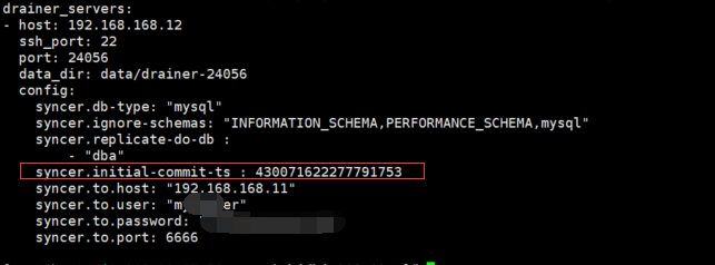

(1)准备scale-out文件
(2)部署

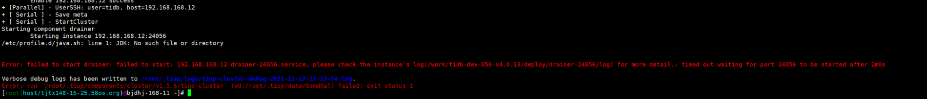

tiup cluster scale-out tidb-dev-056-v4.0.13 scale-out-drainer.yaml

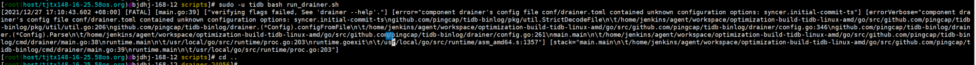

这一步报错,具体报错如下:

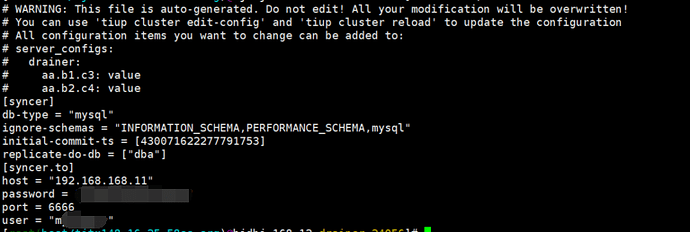

drainer的配置文件
手动启动drainer会提示配置文件有问题

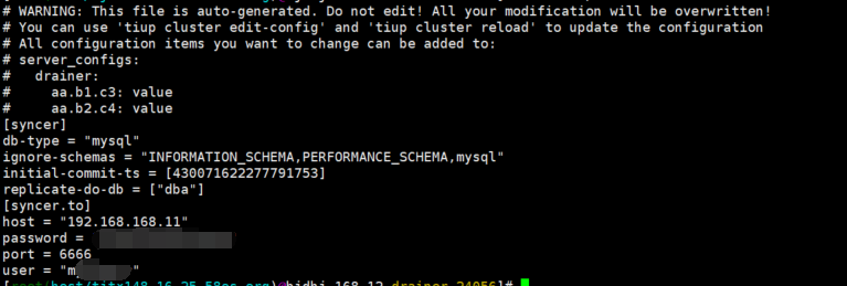

经过测试发现是 initial-commit-ts = [430071622277791753] 这行配置可能语法不对,不使用列表,直接改成 initial-commit-ts = 430071622277791753也不行,如下:
注释掉 initial-commit-ts 的配置就可以启动drainer
