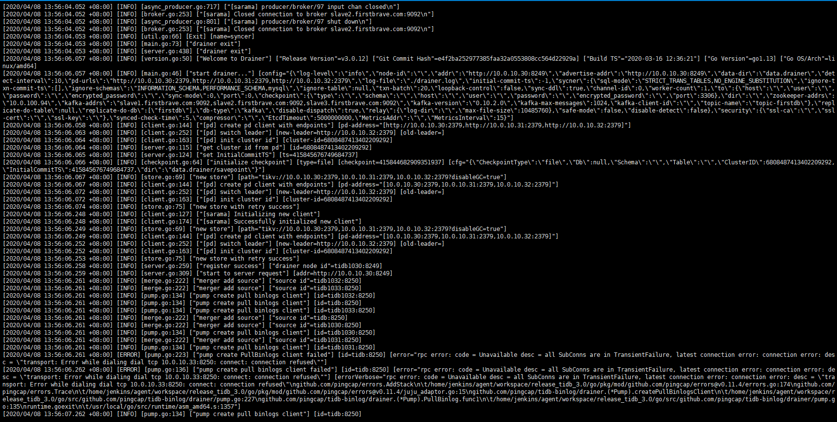

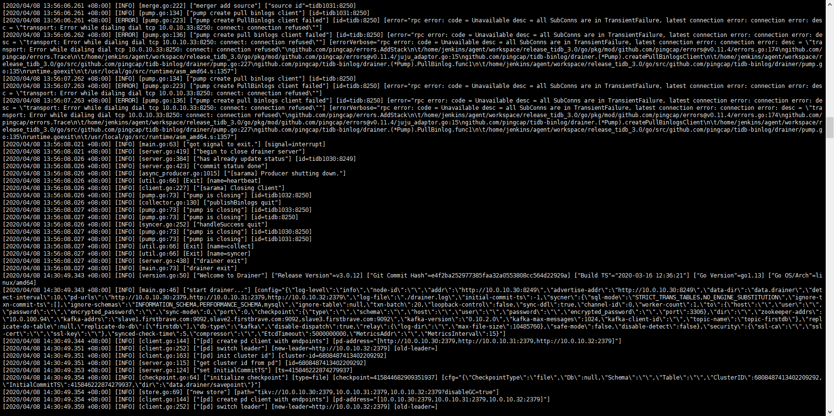

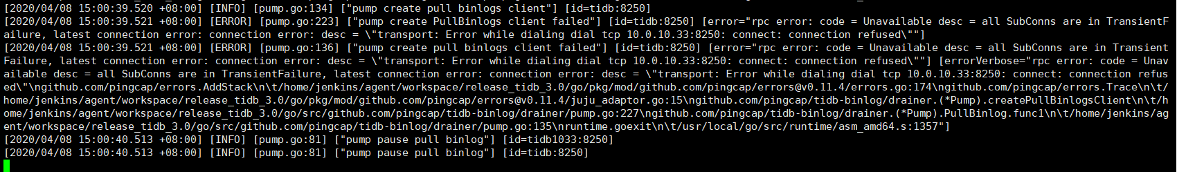

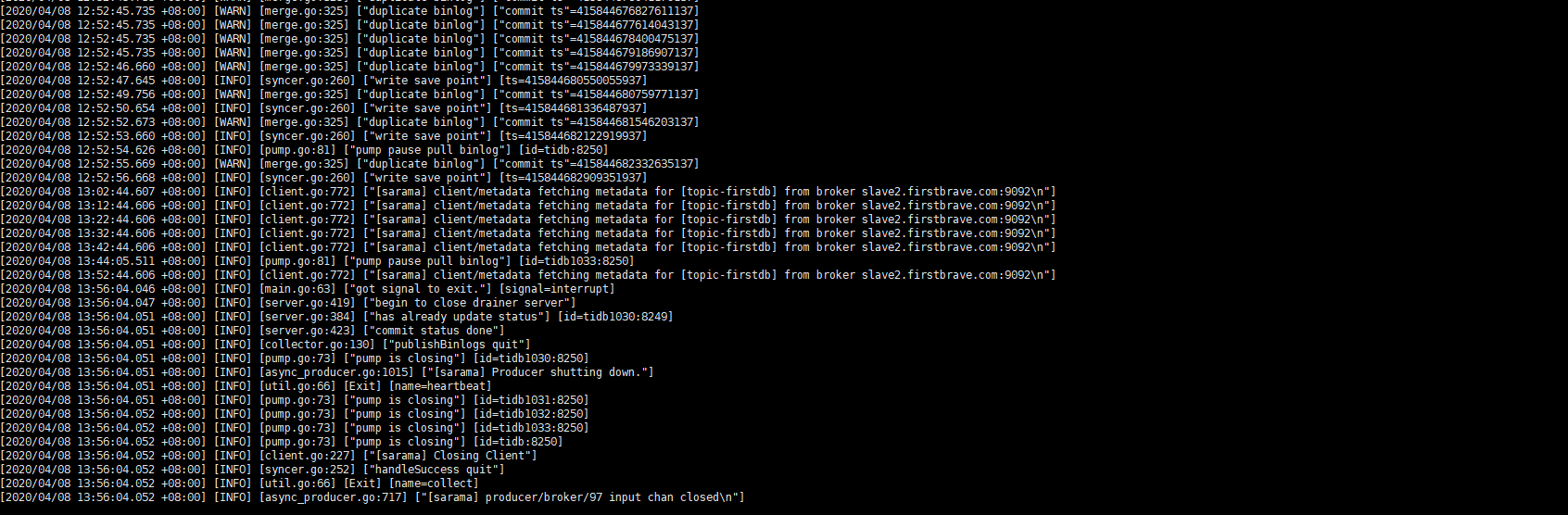

- 【问题描述】Tidb binlog 通过 Drainer实时写入kafka时出现问题。tidb数据库数据发生改变时,binlog未写入kafka,没有任何错误,没有反应。只有执行 ./bin/drainer -config drainer.toml ,binlog才会写入kafka。以下是drainer的配置,哪里出了问题呢?如有描述不清的地方,请指出来。
