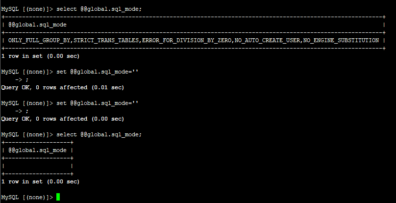

可以自行将 sql_mode 设置为 ‘’ ,看是否能解决。
tidb在今天11:40多重启后,这是重启后的日志。一会试一下sql_mode
tidb.log (25.8 KB)
这个sql_mode设置为空,会不会影响0000-00-00 00:00:00这种日常的插入啊?
已经将sql_mode置为空了。看看效果,不行再改回去。

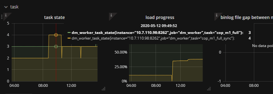

已经试过,将其置为空,重新stop-task、start-task后,问题已经存在
你好,
查看 dm-worker.log 其中存在大量的表已创建的报错,建议

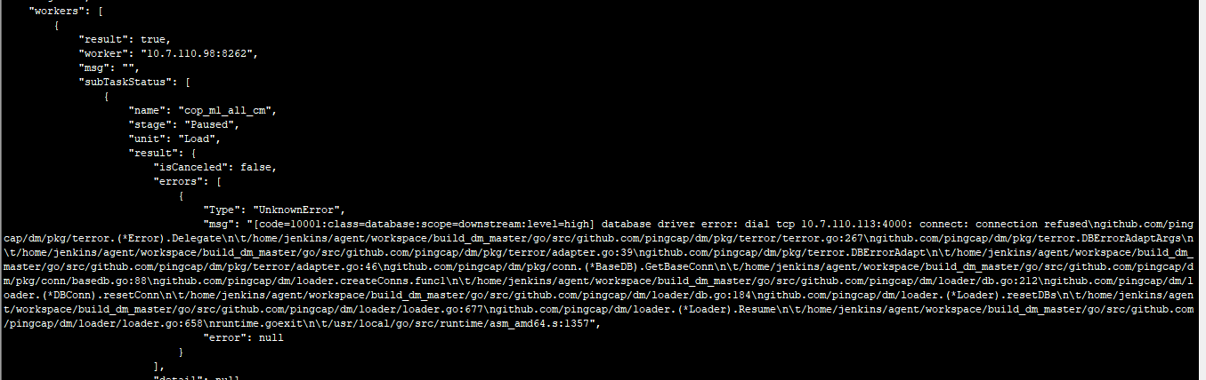

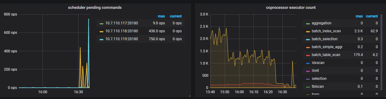

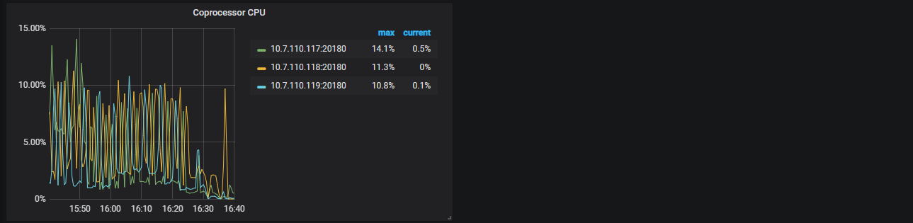

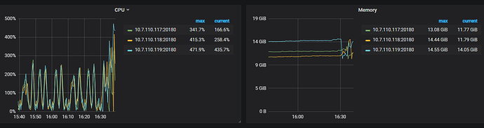

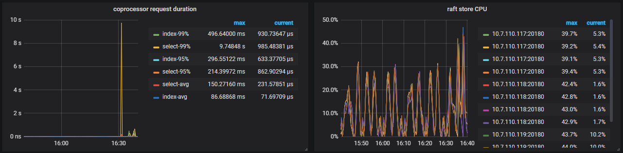

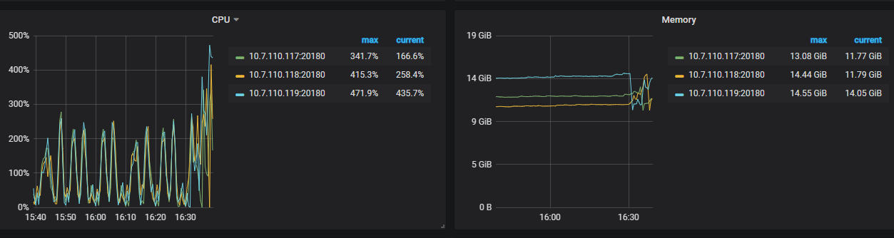

  1. tidb.log 中存在 ‘Region is unavailable’,可以看下 tikv 的状态是否太过繁忙,可以上传下监控中 overview - tikv 面板
  2. 从 query-status 和 dm-woker.log 看,存在 ddl 冲突,频繁的重试增大了 tidb 的压力,也是有可能的。

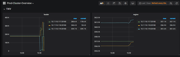

通过监控,看到目前集群 leader 出现大量迁移,请执行并返回下结果,确认下 118 的 leader_score 与其他节点是否有很大差异
./tidb-v4.0.0-rc-linux-amd64/bin/pd-ctl -u http://172.16.5.169:22379 store
[tidb@kaikaitidb1 bin]$ ./pd-ctl -u http://10.7.110.114:2379 store
“count”: 3,
“stores”: [
“store”: {
“id”: 1,
“address”: “10.7.110.117:20160”,
“version”: “3.0.5”,
“state_name”: “Up”
“status”: {
“capacity”: “787.3GiB”,
“available”: “708.1GiB”,
“leader_count”: 359166,
“leader_weight”: 1,
“leader_score”: 441621,
“leader_size”: 441621,
“region_count”: 375090,
“region_weight”: 1,
“region_score”: 461278,
“region_size”: 461278,
“start_ts”: “2020-05-13T08:59:19+08:00”,
“last_heartbeat_ts”: “2020-05-13T09:17:05.366187782+08:00”,
“uptime”: “17m46.366187782s”

你好,
  1. 烦请提供下监控中 pd - 界面和 cluster 监控项的内容,当前怀疑 store 已用空间和 leader 数量相差较多,帮忙加以印证。
  2. 请上传下三台 log/tikv.log,这边看下 tikv 这边存在的问题
grafana监控界面在截图时,工具不好用,都保存到excel里面了。三个tivk的日志也上传了。

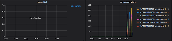

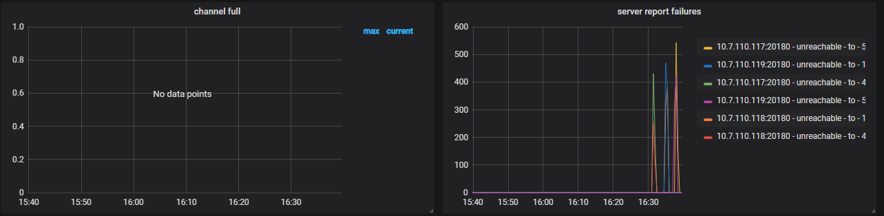

你好,

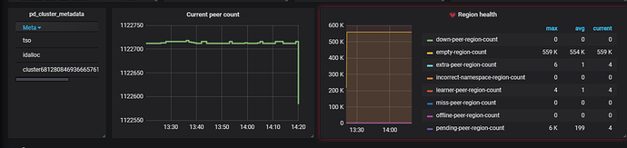

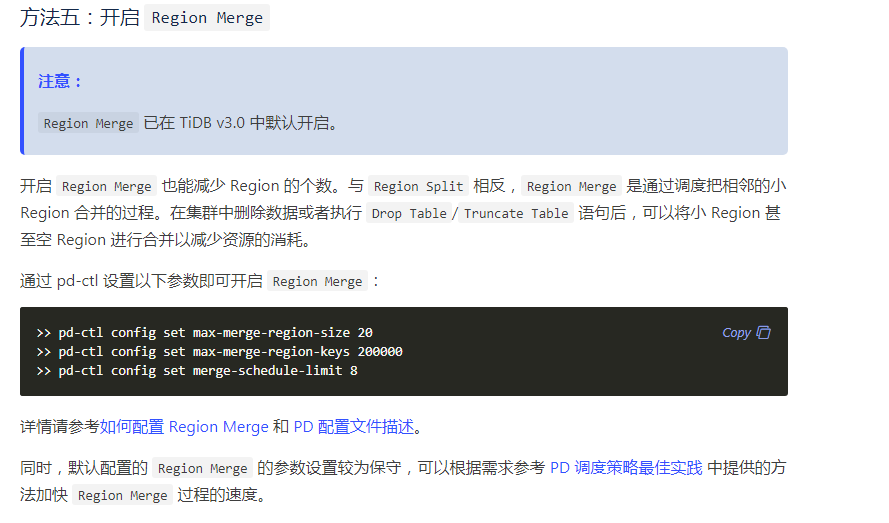

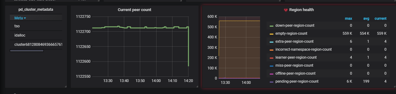

根据 overview 中 region health 显示 empty-region-count 为 559k,在数据占用仅为 80G 上下的 集群来说已经很多了。请根据以下链接开启 region merge 看是否可缓解 tikv 繁忙的问题。
https://pingcap.com/docs-cn/stable/reference/best-practices/massive-regions/#-region-merge
已经开启了region merge。TiDB集群中TiDB服务器总是重启,rongyilong同事帮忙解决的,在解决时开启了这个。

ok,开启之后看来还没合并

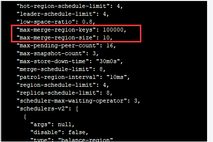

  1. 可能还没有达到合并阈值,需要调小

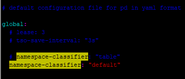

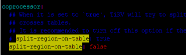

  2. 还有可能之前做过 drop 或者 truncate table 操作,导致有很多空表,目前默认情况,空表的region 是不自动合并的需要增加以下两个参数。(你可以先调整这两个参数,看效果不行就调小 region size 的阈值)
  3. PD 参数 namespace-classifier = “default”
  4. TiKV 参数 split-region-on-table: false
可以在中控节点修改 pd.yml 然后执行 ansible-playbook rolling_update.yml --tags=pd 来使修改生效或者 edit-config 之后通过 tiup cluster cluster-name reload -R pd。
麻烦反馈下一下信息和展示信息
将下图信息展示下:
修改配置:(通过ansible-playbook rolling_update.yml --tags=pd
ansible-playbook rolling_update.yml -t tikv 这两个命令重启的)
上面命令没有执行时的数量:
按照上面的配置修改成功。

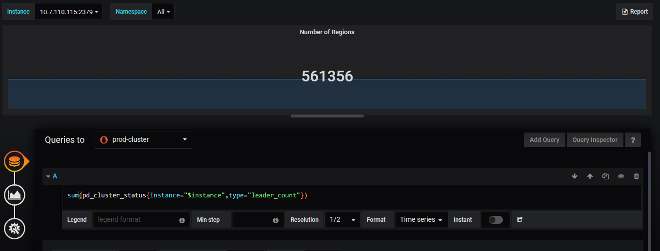

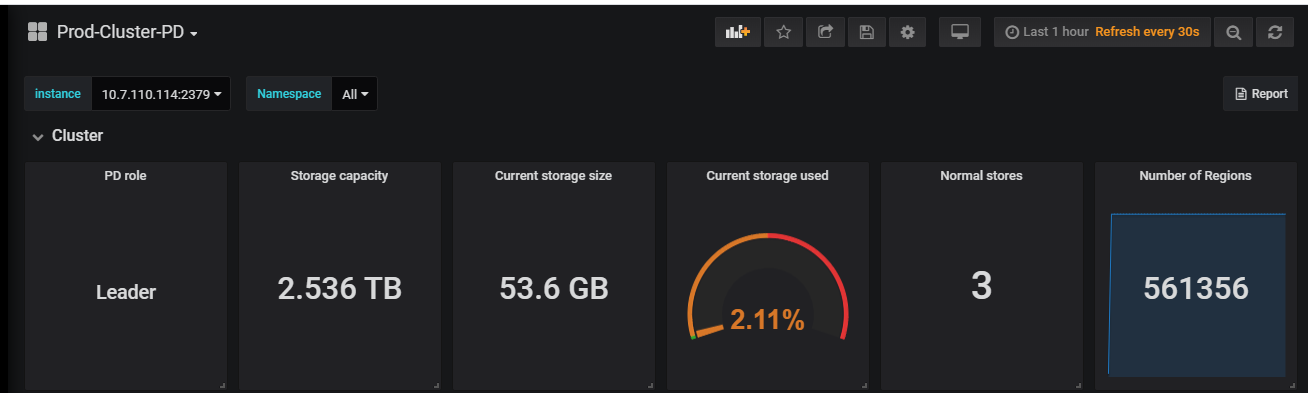

好的,请问目前 empty-region-count 是否有所下降?

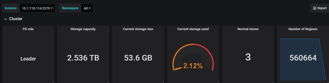

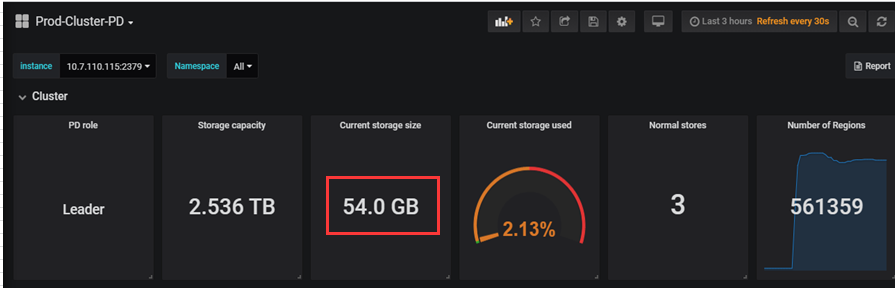

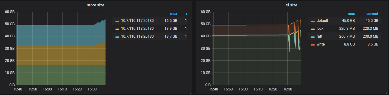

麻烦反馈下下面这个图,看下 current storage size。
刚才一直观察当中,current storage size有下降,但number of regions没有下降。之后又按修改了一下配置,如下图,也没起作用:
上次的截图
region数量开始减少了,但速度不是很快30秒少了80个左右
