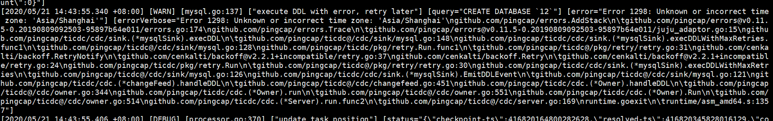

您好,日志已经提交了,麻烦看下,125 得里面有报错,您看下 我看了服务端口是监听得
“Error 1298: Unknown or incorrect time zone: ‘Local’”
这是一个已知问题,可以通过在启动 cdc server 时设置 --tz 参数 : ./bin/cdc server --tz Asia/Shanghai 或者在 cdc server 所在服务器设置环境变量 TZ=Asia/Shanghai 绕过,在下一个版本将 fix 这个问题
注意 这里的时区要和上游 tidb 时区设置一致
我直接修改 cdc server 脚本 试试看 谢谢,试了试,还是一样,为了方便您查看日志,我这里花点时间再重新搞一次,然后再重新提供日志。。
麻烦了,多谢

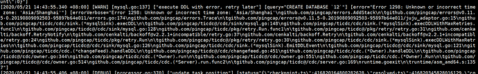

添加了然后日志里面报错!
请参考 https://github.com/pingcap/ticdc/issues/165
在下游 mysql 服务器执行 mysql_tzinfo_to_sql /usr/share/zoneinfo | mysql -u root mysql -p 以导入系统时区

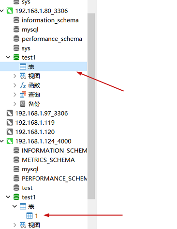

这样操作了以后,数据库是可以同步,但是在库里创建表得话,是不能同步得,我再重新部署下,然后提交日志以及截图,感谢您得解答

test1 库是同步过去得,但是我又新建了个表,表没有过去。。

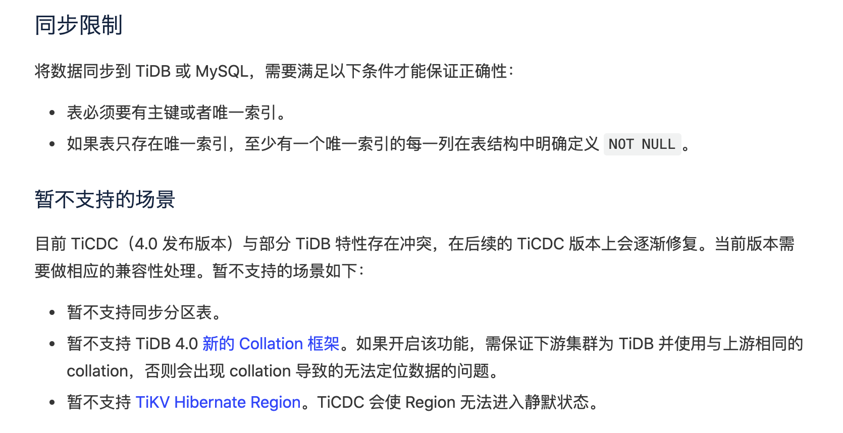

麻烦提供一下新建表的表结构,下面是 CDC 的使用限制,麻烦检查一下您新建的表是否没有主键且没有唯一索引(唯一索引的要求是 UNIQUE NOT NULL):
