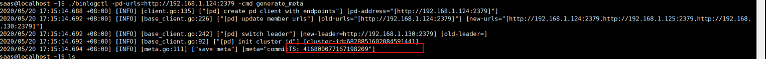

2.用 binlogctl 工具获取 ts 值,在cdc 节点上执行了同步命令,命令如下

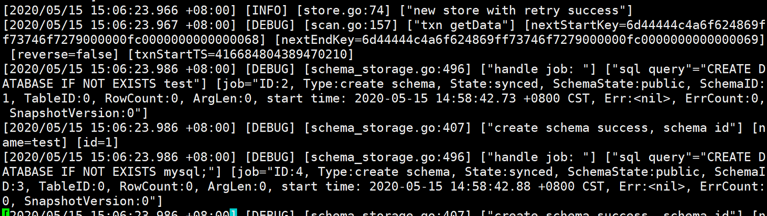

然后cdc 命令行有一个cdc.log,日志如下:
随后我就开始在tidb 上执行 DDL 语句,然后没有同步的迹象。麻烦问下是不是我哪里做错了。

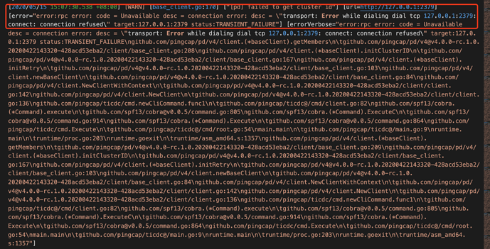

您好 这个是我的CDC日志,麻烦看下 ,万分感谢!!
小王同学
4

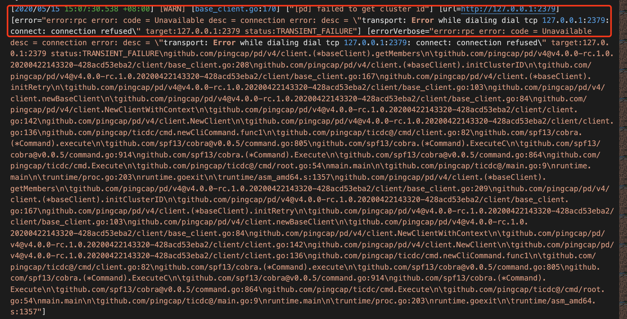

您好,看日志这边显示 connection refused,您这边可以检查下启动 cdc 时,连接的 TiDB 的地址是否正确。

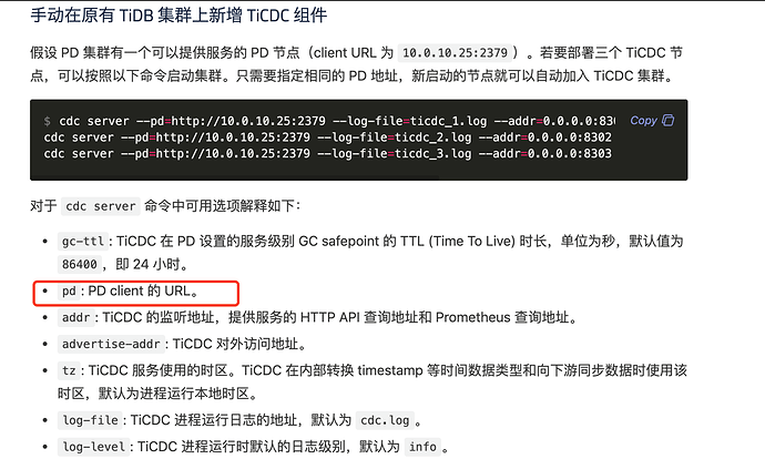

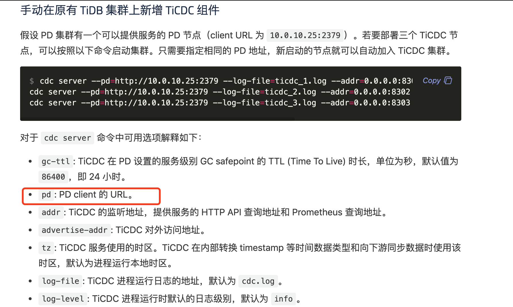

您好,您发的这个日志是我执行别的命令获取状态时,没指定 pd 地址导致的,我这里的 cdc 启动,对应的地址是正确的。现在的问题是,我建立了同步任务,里面只有debug 信息,然后就没日志输出了,我在tidb 上执行语句,是没有同步的动作的,日志也是静止不动的。
cdc cli --pd “http://192.168.1.124” changefeed query --changefeed-id=877873e6-7441-478d-b7cc-2dbeeeaf74c4
没指定 2379端口 里面输出的日志

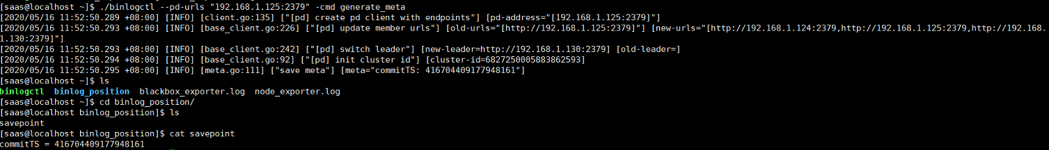

获取 ts 值:

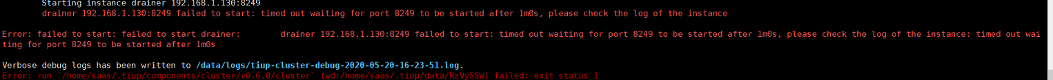

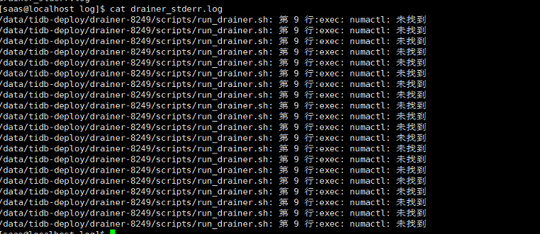

您好,我想给你最新得日志然后把环境删了,重新部署。给您最新得日志,配置文件里面加了 drainer 服务,但是在集群启动得时候 drainer 无法启动,报错 “drainer-8249/scripts/run_drainer.sh: 第 9 行:exec: numactl: 未找到
后来我linux 安装了 numactl 命令也是不可以启动说 numactl 语法错误!

看起来和cdc没有关系了,是吧,重新发帖吧。另外看下你的numactl权限是否正确,多谢。

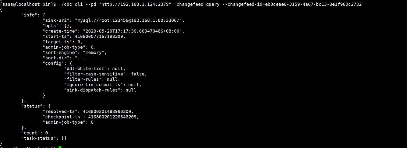

您好,我得操作步骤如下:
1.查看tos 信息
2.创建同步任务

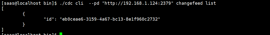

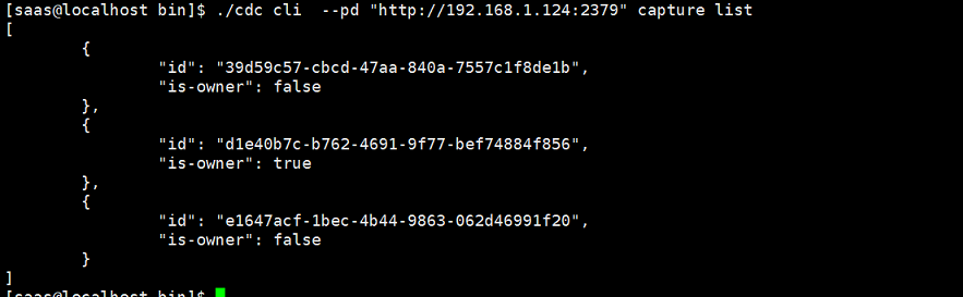

3.查看capture列表

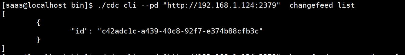

4.查看changefeed 列表

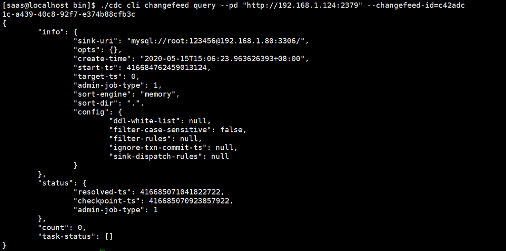

5.查询特定 changefeed,对应于某个同步任务的信息和状态
6.查询 processor 列表:
CDC日志:
cdc.log (23.4 KB)

- 看日志,应该已经创建表了,你在下游查看下。
[“create table success”] [name=mysql.opt_rule_blacklist]
- 当前是表可以创建,但是数据不同步吗? 能否在上游尝试insert一条语句,看看能否同步成功。
