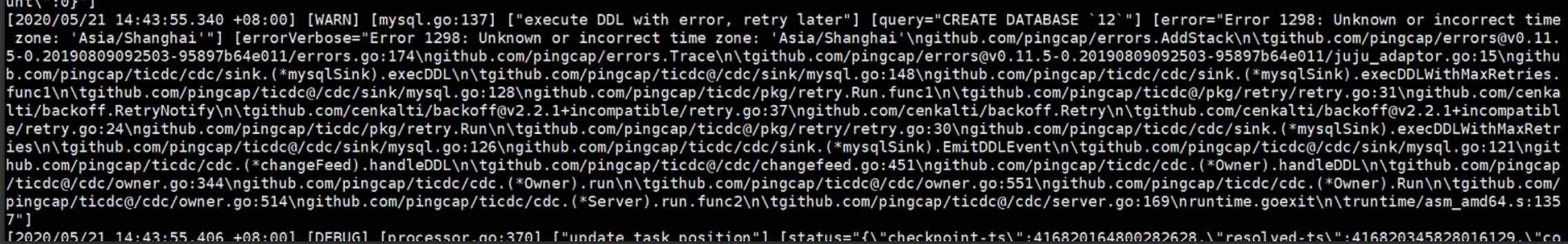

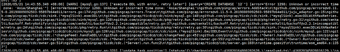

  1. 查看 cdc 日志 “Error 1298: Unknown or incorrect time zone: ‘Local’”

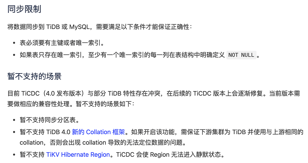

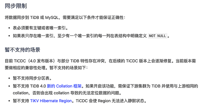

  2. cdc同步的限制条件

  1. 这是一个已知问题,可以通过在启动 cdc server 时设置 --tz 参数 : ./bin/cdc server --tz Asia/Shanghai 或者在 cdc server 所在服务器设置环境变量 TZ=Asia/Shanghai 绕过,在下一个版本将 fix 这个问题
注意 这里的时区要和上游 tidb 时区设置一致
如果遇到报错
请参考 Dynamic stream by flowbehappy · Pull Request #165 · pingcap/ticdc · GitHub
在下游 mysql 服务器执行 mysql_tzinfo_to_sql /usr/share/zoneinfo | mysql -u root mysql -p 以导入系统时区
  1. 修改表结构,避免cdc同步的限制。
